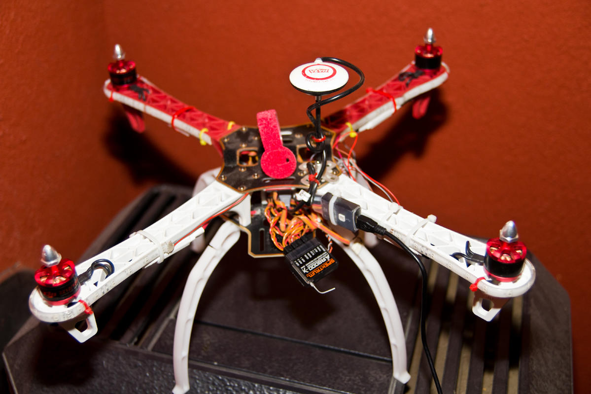

              kan du ta et bilde av hvordan du har kablet dette da

                #22
                Det er koblet akkurat slik som i videoen, men kan prøve å ta et bilde

                  #23
ID:	609350Click image for larger version

                    blir det synsbedrag eller har du ikke noe kabel i trottle kanalen slotten

                      #25
                      Nei det er nok synsbedrag. Har ikke noe i bind/dat utgangen og AUX3 utgangen.
                      MEN nå har jeg sittet å sett på denne videoen:
                      Her bruker han ikke Gear utgangen til mottakeren. MEN han tar den minste kabelen fra LEDen og setter inn i GEAR på mottakeren.
                      Skal ikke denne inn i X3 på Nazaen? se ca 4.10 ut i filmen
