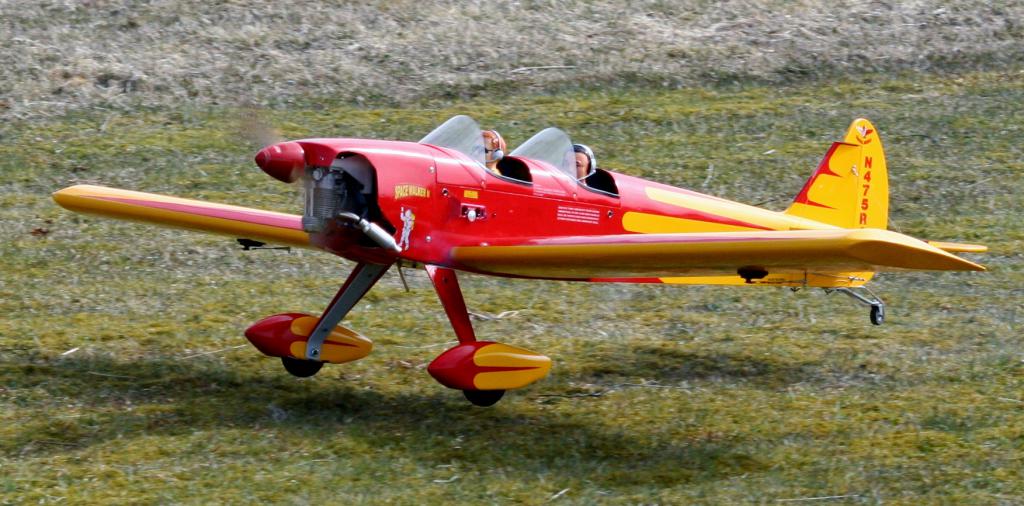

        Vært på stripa i dag jeg også. Ikke med warbird vel og merke. Lowpasser ble det her også. Ikke veldig lavt og sakte siden det var første tur med helt ny motor etter at ASP 160 havarerte i fjor. Nå sitter det en OS 120 i nesa. Ikke fått ny cowl enda så den ser litt pussig ut. Turgåere her også. Spørsmålene gikk mer på om tax free var åpent osv...

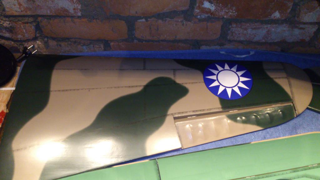

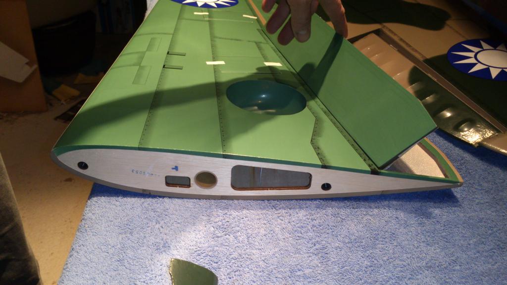

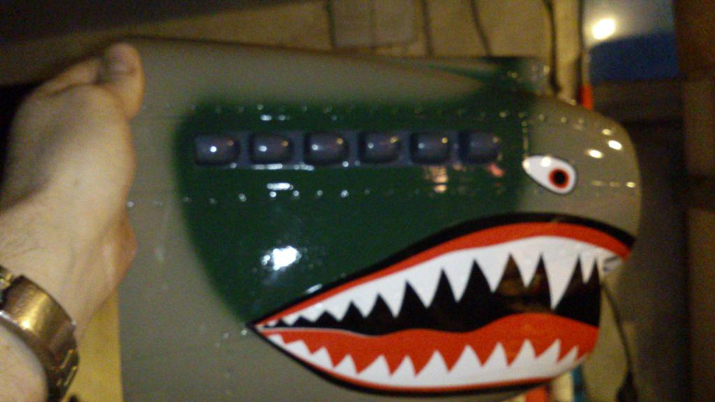

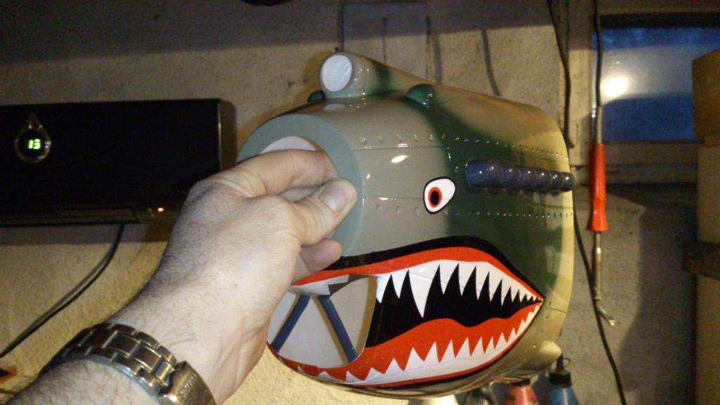

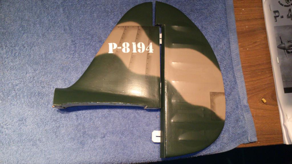

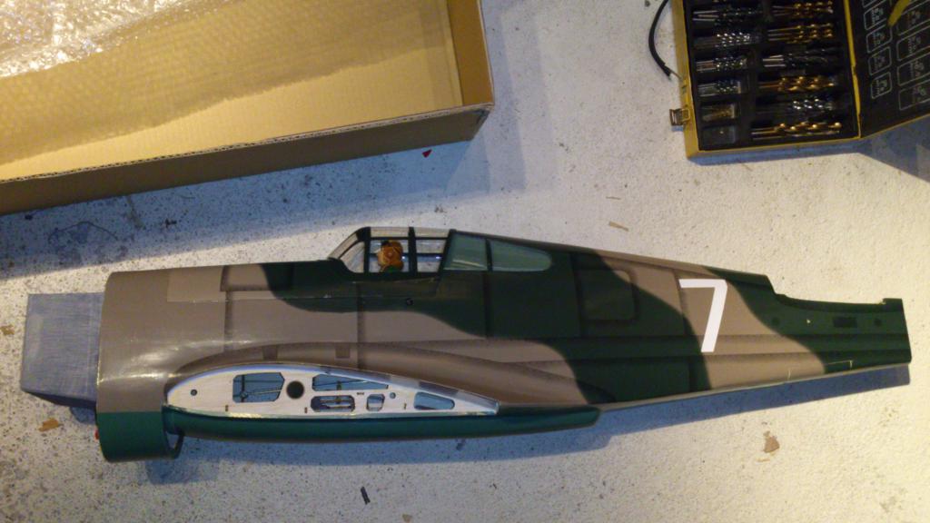

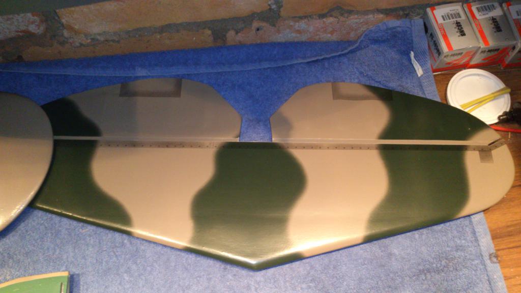

                        Da har P40'n kommet i hus. Har kikket gjennom innholdet i eska og ble veldig positivt overrasket over det jeg har sett så langt. prikkfri betrekning, ingen skjevheter på rorflater og vedig godt innpakket i bobleplast. Så i forhold til prisen syns jeg dette ser veldig bra ut ja.
                        Stein Johnsen
                        http://www.blåmåsan.com
                        • Blåmås
                          • Feb 2011
                          • 335
                          #27
                          Noen halvdårlige bilder:

                            Har omsider kommet i gang med montering så smått. Litt dårlig med motivasjon for tiden. Har hengslet ferdig ror og holder nå på med retracts. Skaffet meg en økonomiversjon av elektriske retracts fra Hongkong. Kreves litt tilpassing, men ikke mye. De originale får ikke mye skryt, og jeg liker heller ikke løsningen med retractservo inne i kroppen. Blir fort styr når vingene skal demonteres. Nå blir det kun en plugg på hver vinge.

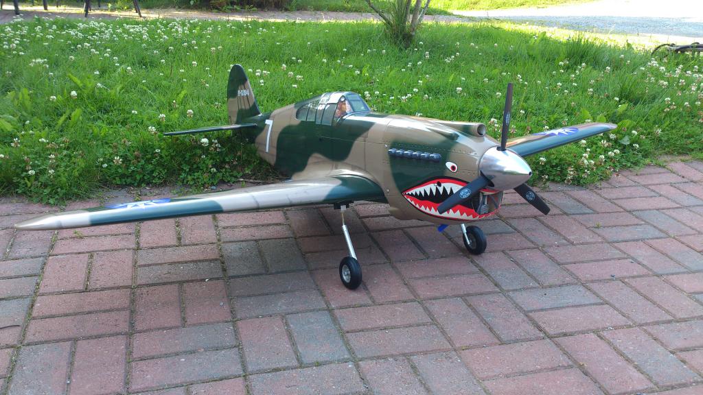

                              Ja så var'n endelig ferdig. Vært dårlig med oppdateringer her inne, men det har stort sett vært dårlig med alt som har med fly å gjøre hittil i år. Men nå er den som sagt klar. Retractsene fra pw-rc.com var litt slarkete på roteringen, men etter en liten modifikasjon ble de rimelig tight. Syns faktisk de virker ganske solide og stødige nå, men tiden vil vel vise. Balanserte flyet fint med batteriet. Sittet og programmert radio nå i kveld etter at ungene har krøpet til køys. Syslet litt med mixer osv. Lagt inn forskjellige grader av flaps på en treposisjons bryter. Mixet inn litt nedror på feelingen. Tok sjansen på å mixe inn litt oppror når understellet er nede. Det vil jo bremse en del samt at cg kommer en del fremover når de kommer fram. Blir spennende å se. Dersom været tillater kan det kanskje bli maiden litt utpå dagen i morgen. Så et spørsmål til dere som har litt fartstid med wårbørds: Bør jeg bruke flaps på første takeoff, eller bør jeg la det være til jeg vet litt mer om hvordan flyet oppfører seg?
                              Har ikke limt på dekslene rundt retractmekanismen ennå. Blir overrasket om jeg ikke trenger å inn der for modifikasjoner eller reparasjoner ganske fort, så jeg tenker jeg venter med det.
