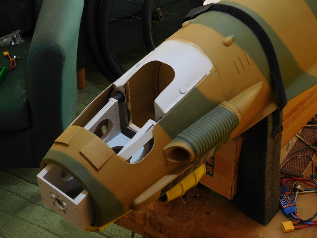

    Slik ser nesa ut nå. Motorfestet er hengt opp med gummibuffere. Batterifestet lager jeg når flyet skal balanseres.

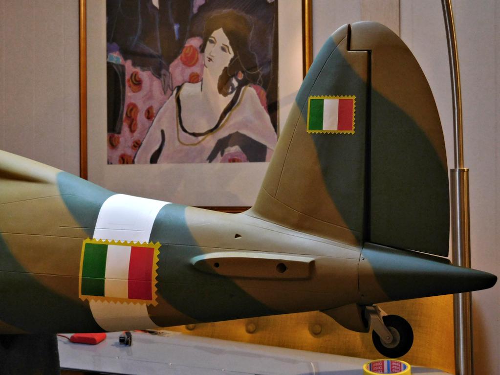

            Ferdig med flaggene. Det tok uhorvelig mange timer. Nå holder jeg på med tallene som står langs siden. Det går kjapt.
            Flaggene og tallene blir lakka med "malerbutikklakkbokser" i skrikende farger med et strøk matt klarlakk over.

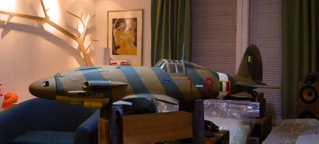

              #51
              Kroppen og halen ferdiglakka. Gjenstår weathering og ett og annet lite vannmerke. Har sikkert ikke nok lakk til vingen, men kan ikke lakke vingen før jeg har laga legger og tilpassa dørene uansett.

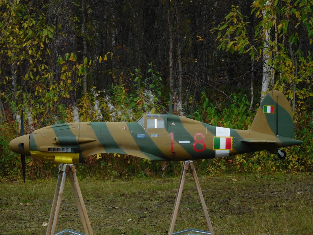

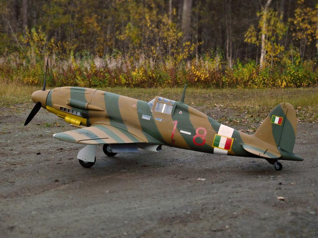

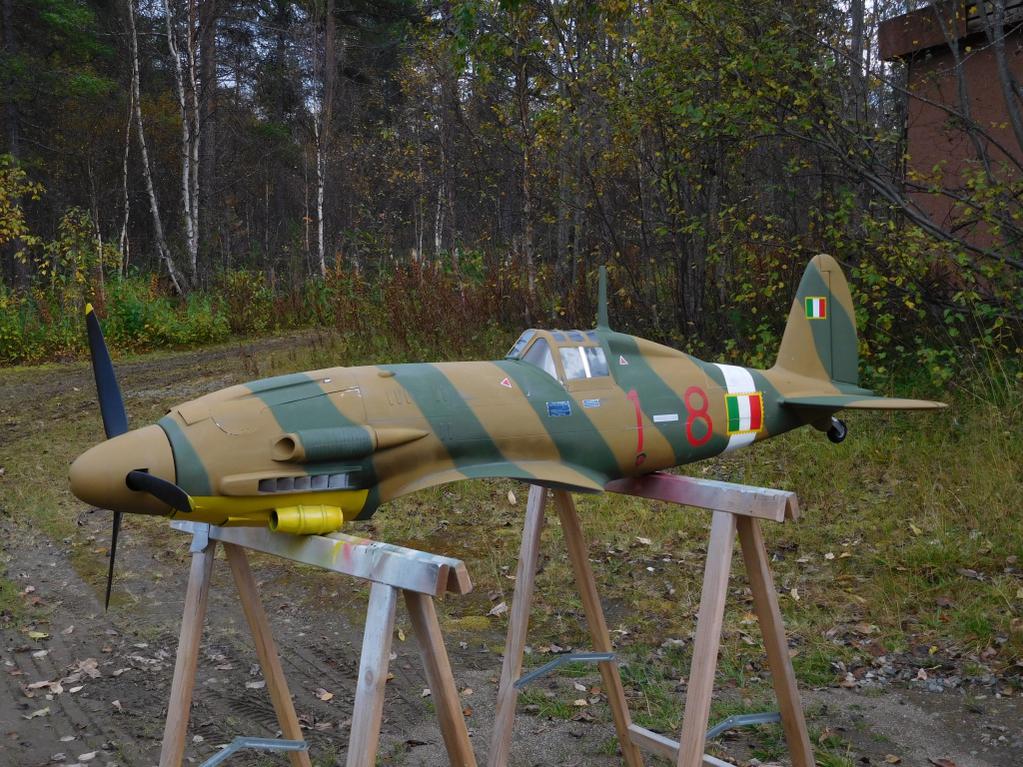

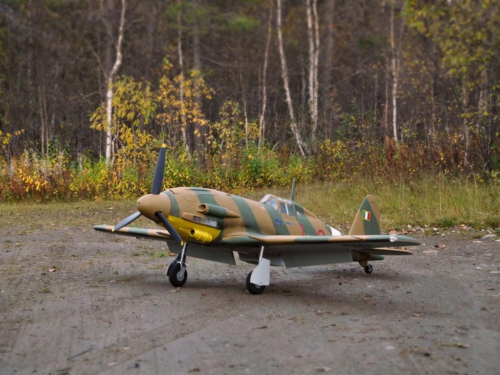

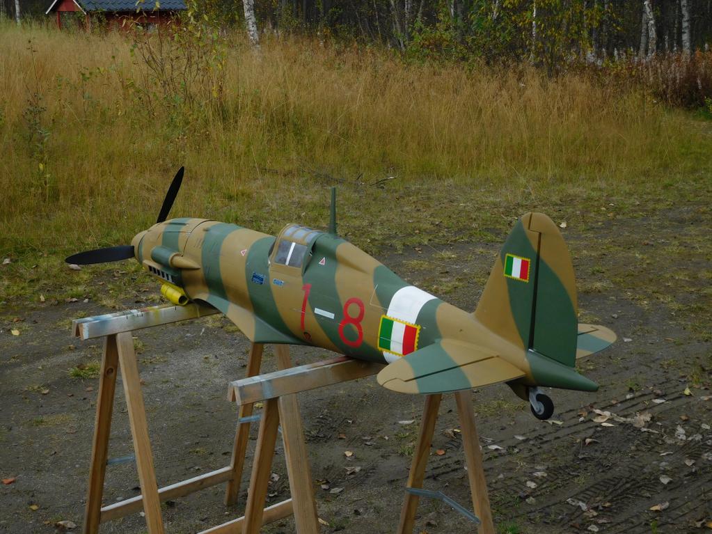

                  #53

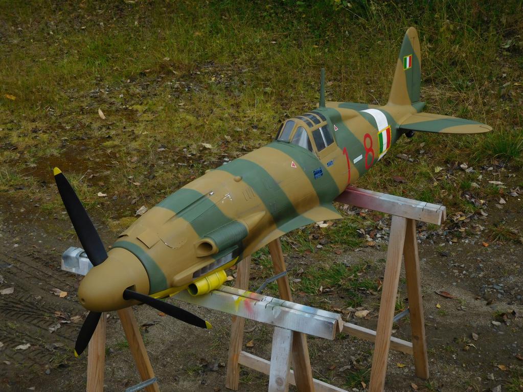

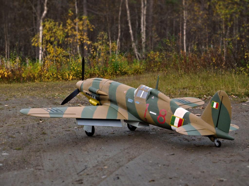

                  Bilder av det ferdige skroget ute i det fri. Propellen er laget av noen blader jeg hadde til overs etter Tigercat-prosjektet. 21x14,7".
                  Jeg har visst glemt å lakke et kors på førstehjelpsluka.

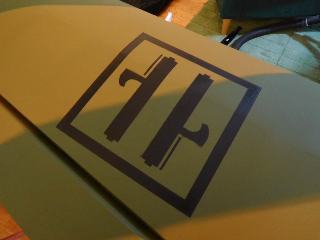

                    Hadde akkurat nok Kakhi igjen i boksen til å dekke toppen og forkanten av vingen. Flaks. I morgen blir det grønne striper. Deretter blir det svarte merker.
                    • tahustvedt
                      • 4601

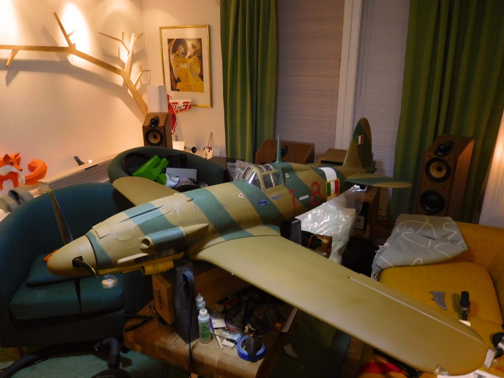

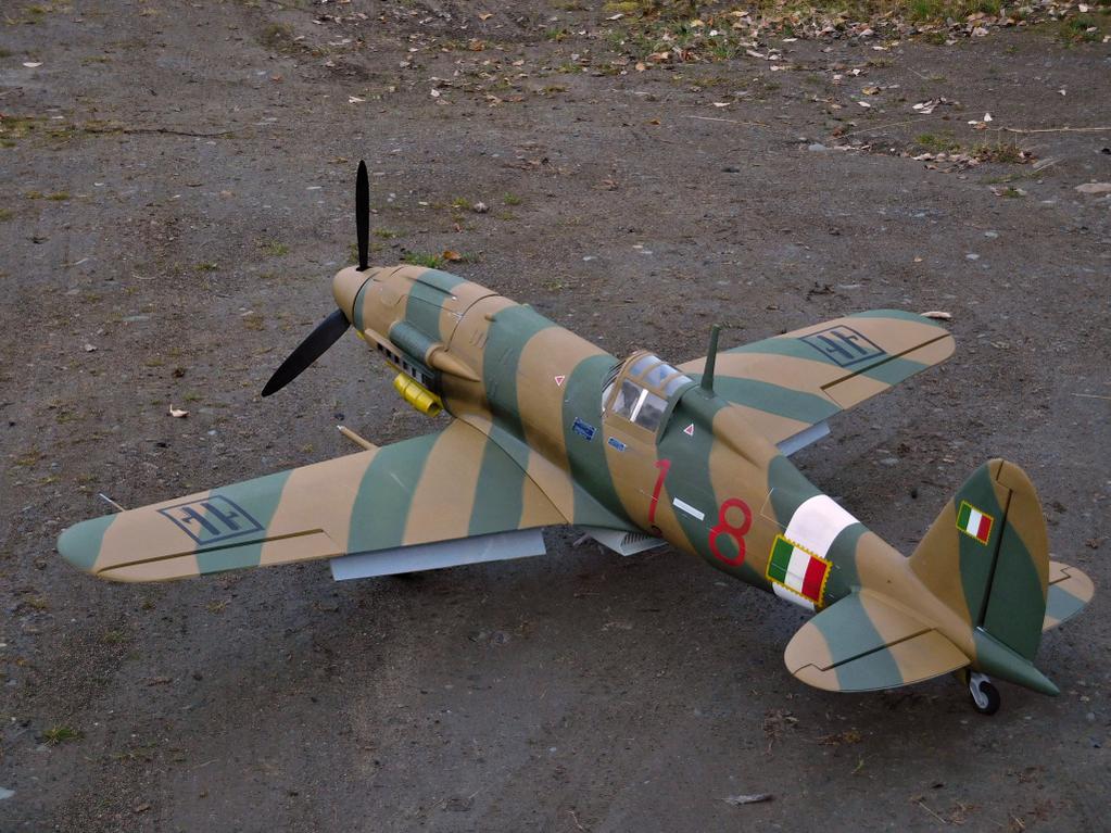

                      #55
                      Alle fire insigniaer er ferdige. Da gjenstår bare litt skitt og slitasje, og så kan jeg oppgradere statusen til ARF.

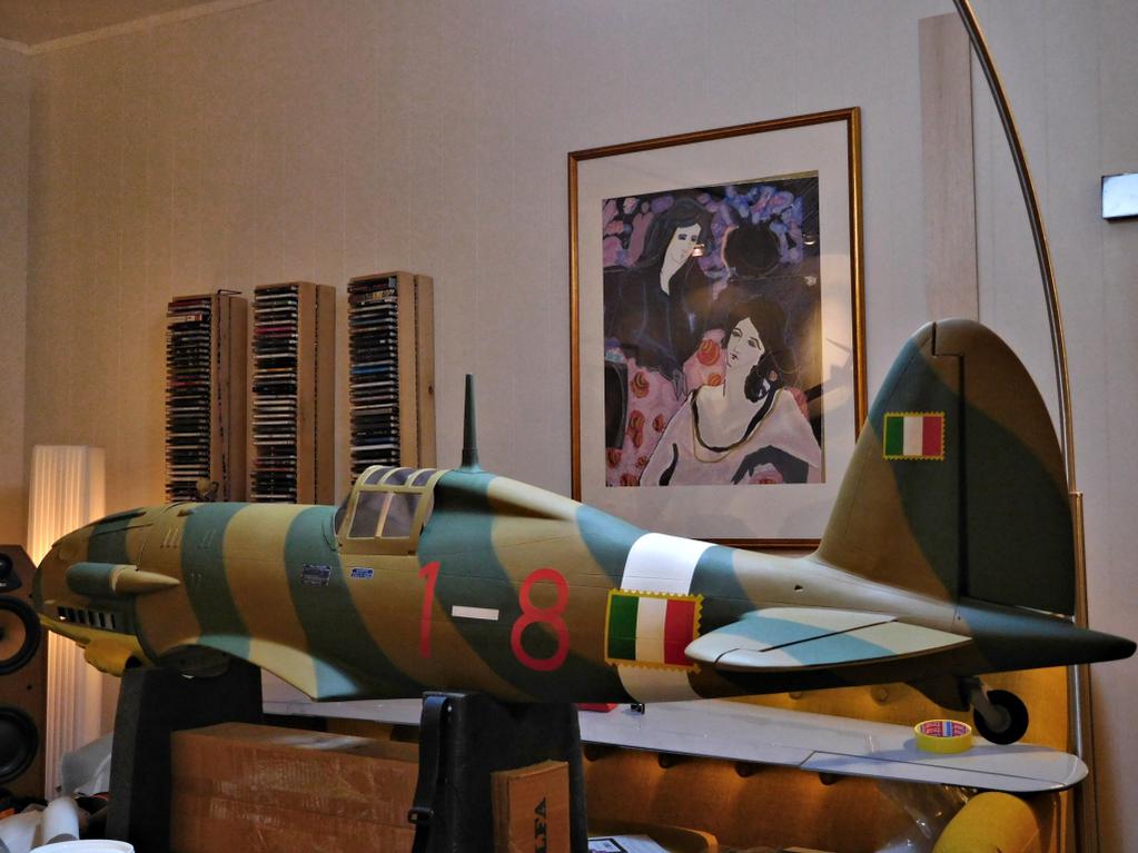

                        #56
                        Den følelsen når et nytt fly står på egne hjul for første gang.

                          #57
                          Snakk om å gjøre gråstein til gull, dette er noe av det tøffeste jeg har sett her på MFN. Hvis den flyr like bra som den ser ut, så vil den jo fly av seg selv.
