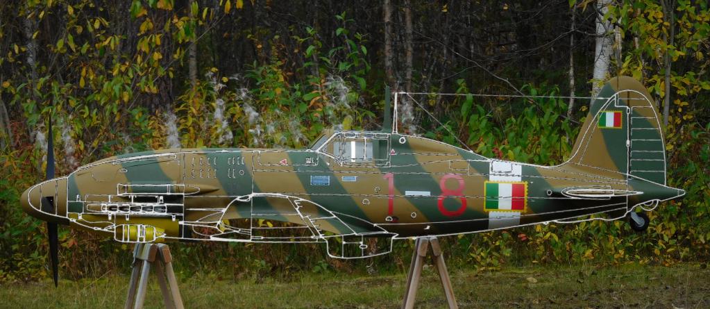

      Her er profilen sammenlignet med to forskjellige Macchi-tegninger. Den er ikke spesielt korrekt verken i silhuetten eller proporsjonene. Den ser uansett mer ut som en Macchi enn noen andre jeg har sett. Jeg la først merke til det da jeg skule tegne spinner, og måtte forstørre den i forhold til profiltegningen jeg tegnet formen over først.

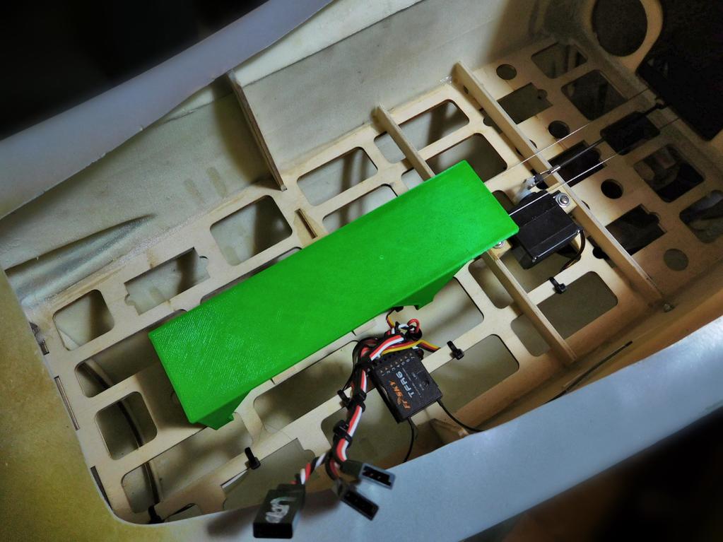

        Et deksel for å beskytte kontroller mot at servokabler subber borti eller henger seg opp. Klikkes lett på og av igjen.
        Deksler til retract-enhetene. Var litt stygt med store firkanta alufargede åpninger rundt leggene.

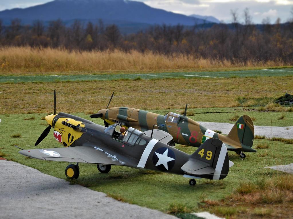

              Ja det er lovende. Jeg må kjøre helt ut til midten av Senja for å fly, men værmeldingen er positiv. 3 ms vind ganske rett nedover stripa.

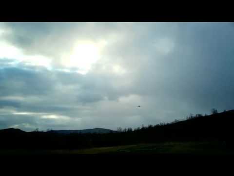

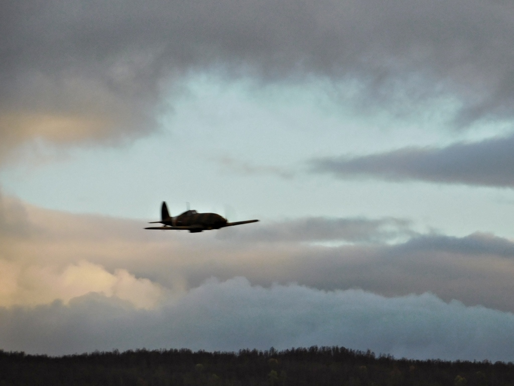

                Bilder og vidoj:

                  Så veldig fint ut. Fornøyd med den?

                    Ja. Fløy fint, etter tidenes trimming ned og til høyre. Kunne hatt litt mer power i fart, men det løser jeg ved å lage grovere propell neste gang.

                        Ble gjort oppmerksom på at profilsammenligningen min var feil variant av Macchi. Jeg fant ingen høyoppløste tegninger av rett variant, men her er en lavoppløst overlay. Halen bommer maks, men ellers ok. Canopy bommer litt.
