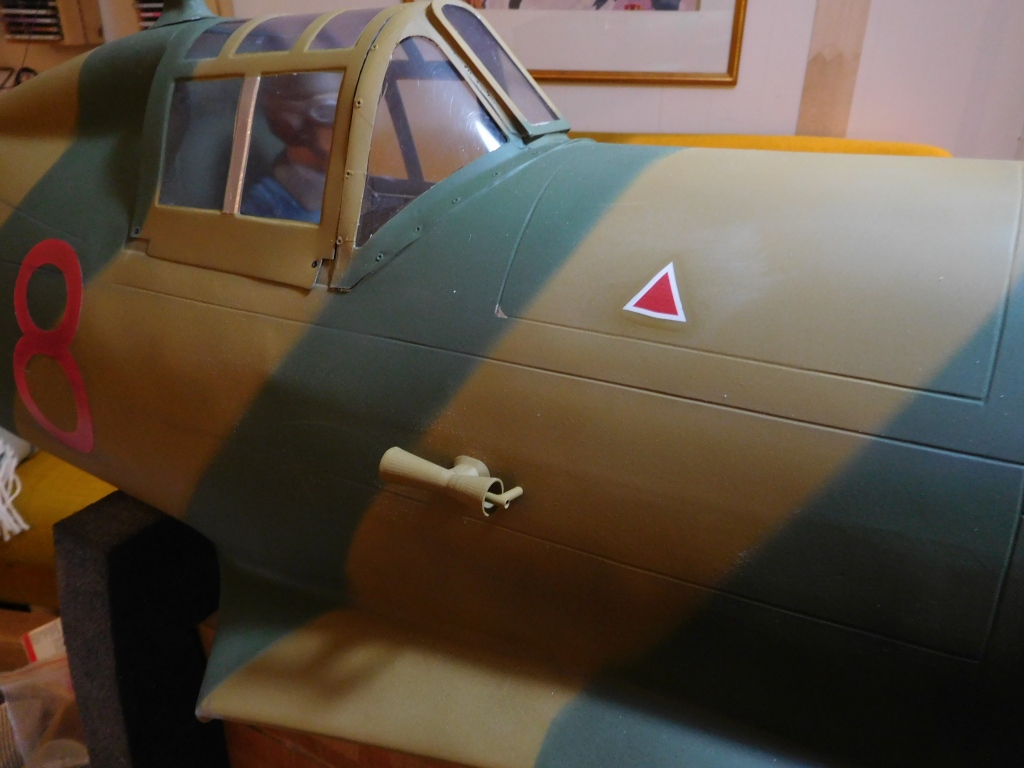

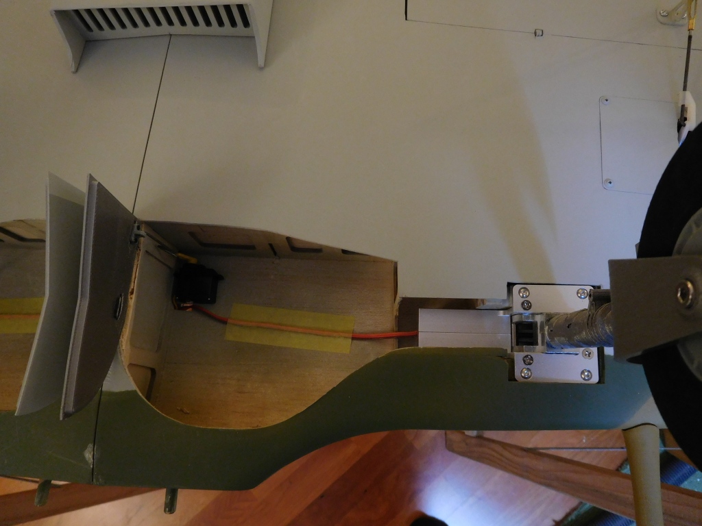

Jeg lagde en dings som står på siden av Macchi 205. Det er en stor nok detalj til at den må være der. Tror det må ha noe med static-måling å gjøre. Flyet har pitot-rør på vingen. På Macchi 202 sitter denne dingsen under vingen rett foran radiatoren.

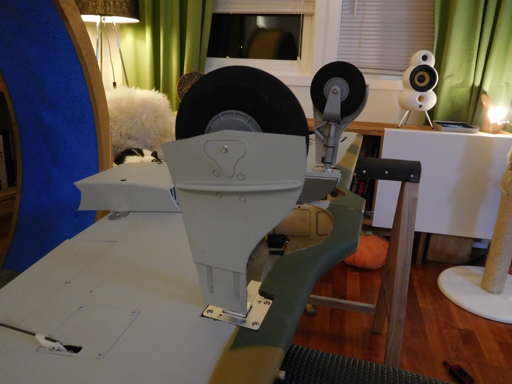

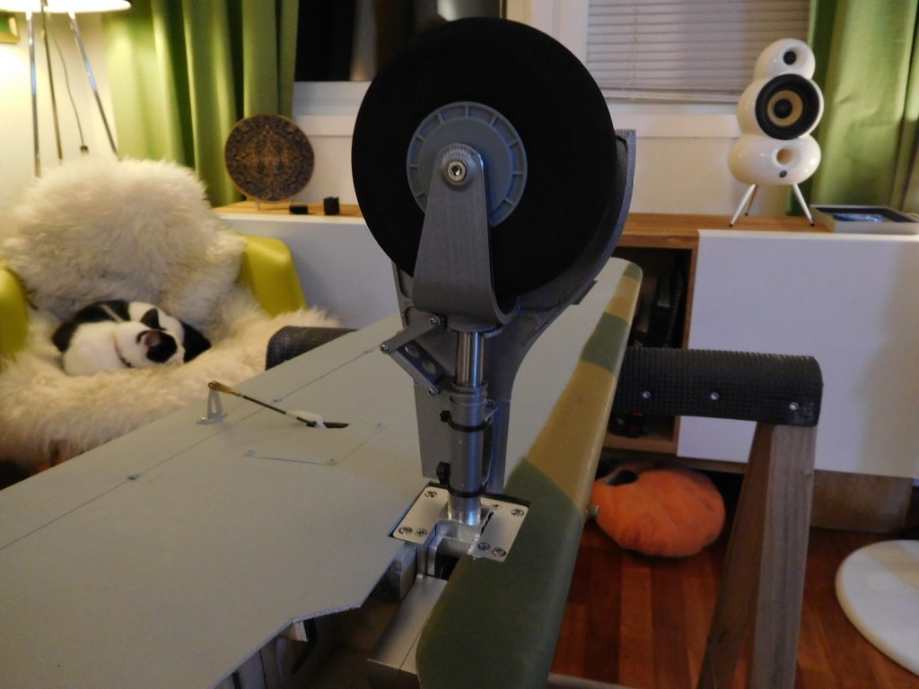

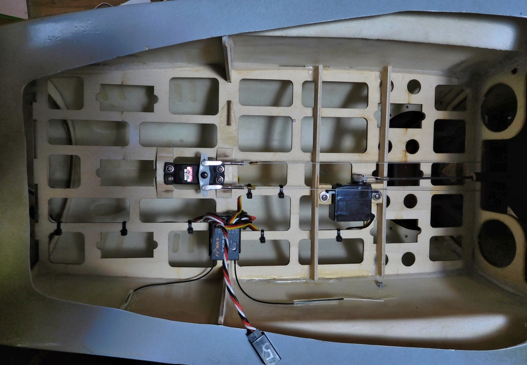

Andre bildet viser en hjulbrønn. Jeg reverserte den ene dørservoen elektrisk innvendig, så andre hjulbrønnen er et speilbilde av denne.

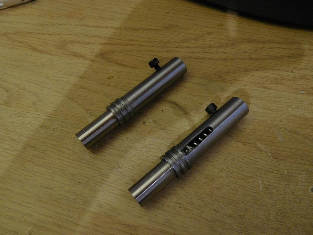

Lei av å vente på aluminiumsemner som aldri kommer, så prøvde jeg å dreie noen fjærlegger av stål i stedet. De veier 50 g hver, inkl. fjær, men ikke inkl. hjulgaffelen, som er av nylon. Veggtykkelsen varierer fra 1mm på det tynneste til 2mm på det tykkeste.Kan vel bruke de selv om de ble dobbelt så tunge som lettmetallversjonene ville blitt. Jeg lagde fjærene litt vel harde, men med tanke på hvordan jeg har landa i det siste så er det kanskje like greit.
