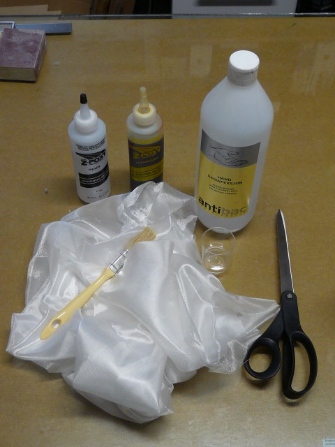

                        Har ikke skjedd så hysterisk mye i det siste så det er på tide å gi gass. Nytt er at motorene og Flite-Metal er ankommet. Nå er jeg så vidt i gang med glassing. Starter med halevingen/haler, så skroget og vingene til slutt.
                        Når det gjelder motorene er tenningsanlegget på 4,8-9V, så et 2S LiFE-batteri burde gå greit, vil jeg tro.
                        På retract-siden har jeg bestilt et slik hydraulikk-sett fra HobbyKing. Blir spennende å teste ut!

                          Flott ! Da jeg nevnte at det er mye jobb, så var det ikke glassingen jeg tenkte på. Det var å legge på Flite Metal. Men har du lysten og pågangsmotet, så går jo allt greitt !!
                          Finnes ikke noe vakrere enn en Full Metal Warbird.
                          Dont expect, inspect.
                          Fun Police everywhere!
                          • #28
                            Ja, det blir nok litt plukk med å legge på aluminiumen. Litt spent på hvor nøye jeg må være med underlaget med fylling av glassfiberveven/primer osv. Må få det så lett som mulig. En annen utfordring er rorene. Disse er spantebygd. Der har jeg tenkt å prøve Flitemetal rett på Monokoten. Tror det bør gå greit.
                            Må finne en god 3-planskisse så jeg får plateskjøtene sånn noenlunde riktig.
