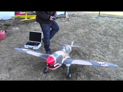

Gjør seg det der! Hvordan blir lyden med disse kontra "vanlige" potter?
Eksos til Top Flite's P40 50cc
Knallfin jobb! Hadde det hjulpet noe ned tykkere rør underveis? Synes det så tynt ut og noe langt som igjen øker motstanden?____________________________
Lekkert Lars. Hva har du sveiset med, autogen eller elektrisk?
Tror nok man kan minske motstand og beholde lydnivå hvis man har større dimenisjoner på rør etc samt å hatt ett kammer til på eksosanlegget.
Du er absolutt på rett vei, så dette finner du nok ut av, stå på...
