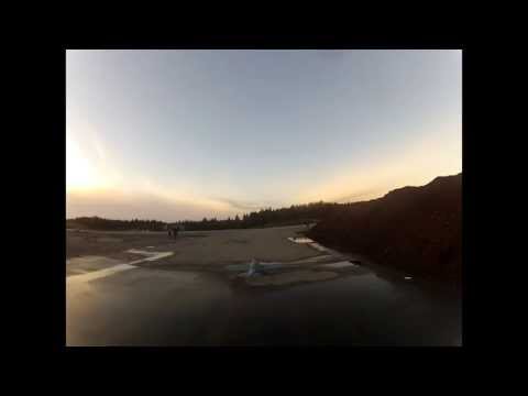

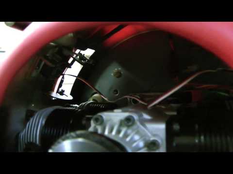

              LA-7 fikk luft under vingene (maiden) i går etter lang liggetid på hobbyrommet. Flyet var veldig stabilt og snilt å fly. Går på skinner. Noen greie runder og så landing. Flyet har en Saito FG-36 firetakters motor. Har hørt mye greier om denne motoren og ja, den kan være lunefull og få startet. For å løse dette tok jeg og lagde et hull i cowlingen slik at jeg ser forgasseren greit. Tettet til og noen omdreininger med propellen + en liten dråpe med bensin rett ned i forgasseren og den starter med en gang. Den går som en klokke på lav tomgang (flyet står stilt) og har en lun og fin lyd i lufta.
              Blanding olje 5% (20:1) Bensin: Shell V-Power Nitro pluss 98 blyfri og Champion Chrono 2 takts olje. Dette er en 100 prosent syntetisk olje. Han jeg kjøpte denne oljetypen fra sa at denne oljen blander seg meget godt med bensinen. I alle fall så går motoren meget fint med denne blanding av bensin og olje. Lavt og høyt turtall.

              Godt å se enda en FG-36 i lufta. Prøvde du å rolle med den? Noe hosting? Dersom den hoster ved roll kan det være lurt å gå ned på prosentandelen olje. Glenn her har kjørt med 3% helt fra starten, og den går som ei klokke.
              Jeg har gått ned til 4% på FG-57'en og den nøler mindre når jeg roller-looper. Har FG-57 i to fly nå.

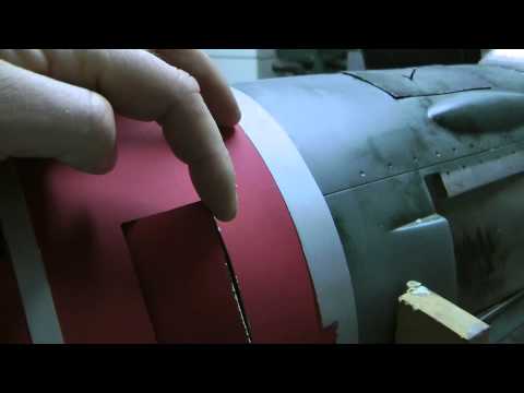

                      Piffade till min motorkåpa en aning. Försökte få den lite mer "skalalik".

                        Har rollet med den og kunne ikke høre noe hosting der og da. Synes kanskje den ”lugget” litt når jeg steg rett opp. Tror ikke det er klunken i tanken for den tror jeg suger alle veier og tanken var også helt full. Kan godt hende at det har noe med det som du nevner med oljeblandingen. Tror også jeg skal forsøke å kjøre de neste tanker på 3 prosent . Takk for tipset !

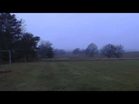

                              Så här såg det ut idag när jag testade mitt gun flash system.
                              • #30
                                Flott stripe og stillige munningsflammer
