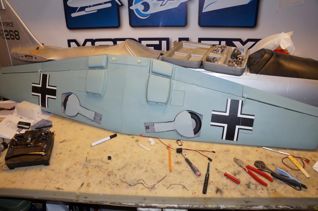

        Etter å ha loddet klart og satt opp utslag etc sjekket jeg ut understell og hjul. Det ble Williambros baloonhjul i 115mm størrelse. Navet er hvitt og dette ble malt i lys grå som jeg hadde scannet og laget til hjulbrønnene. Er litt usikker på farge her, da det er endel som er sorte og endel som er grå, blir ihvertfall grå til å begynne med.
        Navet er ganske tykt så måtte også på Maxbo å kjøpe 6x45 mm bolter som ble kuttet ned 2-3 mm slik at de fungerte som hjulaksel. I tillegg måtte jeg slipe ned unbrakohodet litt slik at hjulene gikk langt nok inn. Jeg malte også understellsleggene og retract slik at det blir penest mulig. Etter litt finjustering av vinkler etc så ble dette rimelig bra. Flate hjulluker i treverk på buet underside ser ikke spesielt bra ut. Bruker 0,8mm aluminium fra Bauhaus som skjæres ut og slipes pent før den bøyes forsiktig og tilpasses. Trefestene som følger med ESM er beregnet for å lime fast i understellet og jeg synes ikke løsningen er spesielt god så bestilte ett par cnc freste utgaver fra Shindin som lager custom understell. Derfor blir det sikkert maiden før lukene er på plass.

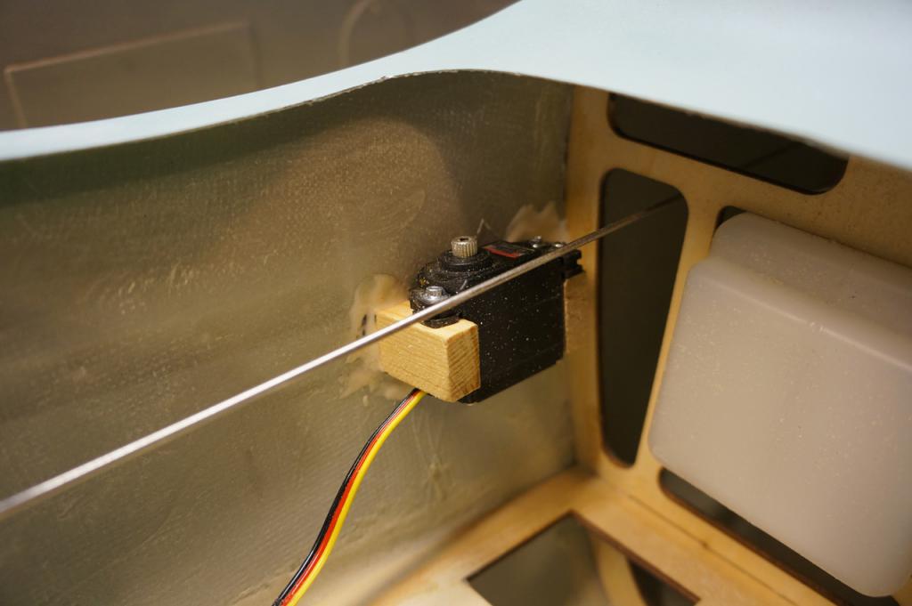

          Finner ett passende sted til gasservoen inni kroppen og lager to trefester som jeg limer fast i kroppsiden. Vær nøye med å pusse ned kroppen der du skal lime og vask med silikonfjerner. Det belegget som er igjen etter at modellen er støpt er så glatt at lite vil bite seg fast i det. Jeg limer med Hysol som er ett to komponent lim som har en strålende egenskap at det ikke renner. Setter på ett par klemmer og lar det tørke i fred.
ID:	599852 Click image for larger version
          Finner frem en 2 mm stang med gjenger i den ene siden og borer så hull i firewall og tilpasser så lengden på staget. På throttleservoen bruker jeg bare en Z-bøyer tank og ikke noe mulighet for justering, mens jeg i den andre enden bruker kulelink slik at det ikke blir noe spenn i staget. Den tilpasningen jeg vanligvis gjør er halv gass på stikka og omtrentlig halv gass på forgasseren. Resten justerer jeg med endepunkter og etter hvert throttlekurve slik at gasskurven blir så jevn som mulig. Tenningsanlegget plasserer jeg på trespantet som ligger i forkant av servoene og bruker dobbeltsidig tape samt stripser den som sikring. Plugghette og ledning til pickupsensoren føres ut gjennom to hull i kroppen foran som jeg setter inn gummiforinger i så ikke ledningen ligger å gnisser som igjen garantert vil skape problemer senere.

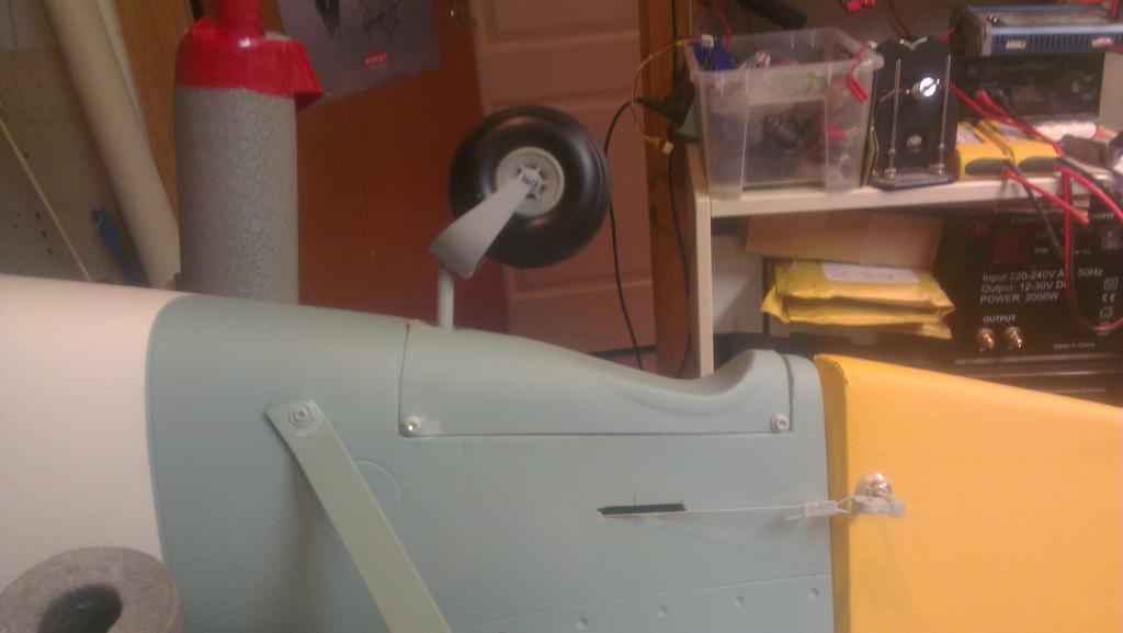

                    Halehjul alà Wulf
Name:	2013-04-17 10.40.59.jpg
                      #25
                      Du får lage en lærmansjett og

                        Er jo en ARF bruksmodell og gidder ikke mer styr bak der, synes det ble helt fint

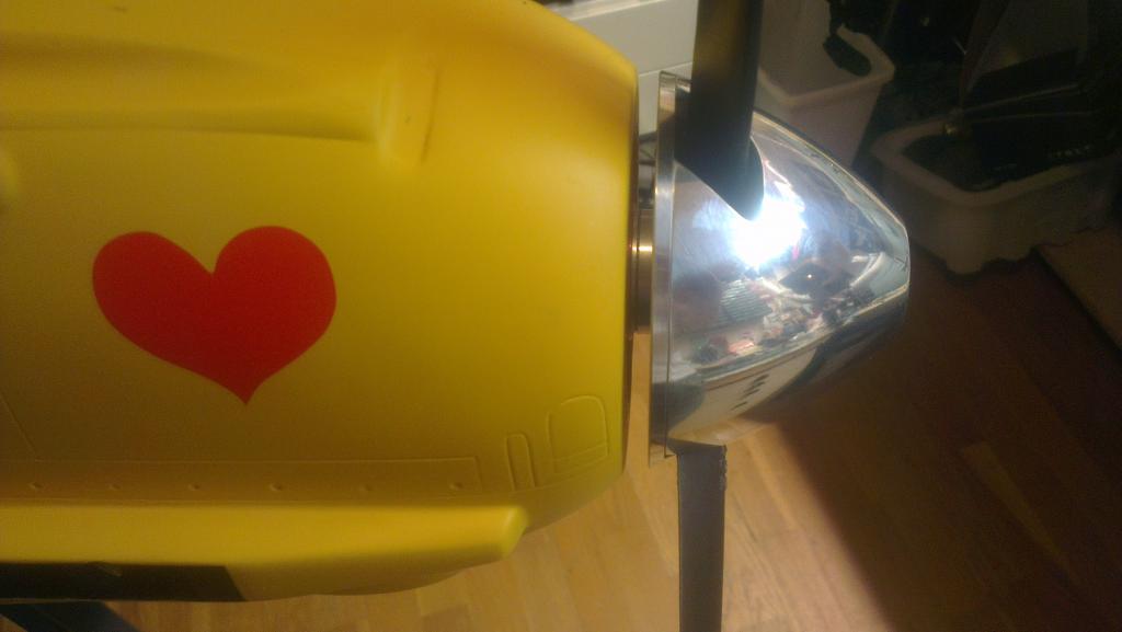

                        Ellers dukket jo neste problem opp, spinneren. Den går innover i front, dvs ekstremt lite klaring mellon innvendig i tupp av spinner og propellaksel. Det er ett problem ESM vet om og anbefaler derfor 4mm tykk skive bak spinner. Den har ikke jeg tatt høyde for og det er uaktuelt å gjøre noe med det nå. Også uaktuelt å ha 4 mm klaring mellom spinner og cowling. Selv med en nedkuttet mutter i front med hull til festeskrue så lar det seg ikke gjøre å få festet spinneren.
Name:	2013-04-18 16.29.10.jpg
ID:	600013Click image for larger version
Name:	2013-04-18 16.29.19.jpg
ID:	600014Click image for larger version
Name:	2013-04-18 16.32.15.jpg
                        Løsningen min blir tre små vinkler plassert i riktig avstand på platen og som skrus på bakfra med senkede skruer og inn fra siden med flathodet unbrako. Spinneren skal uansett slipes ned og lakkes gul spå det får bare være sånn...

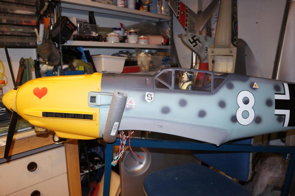

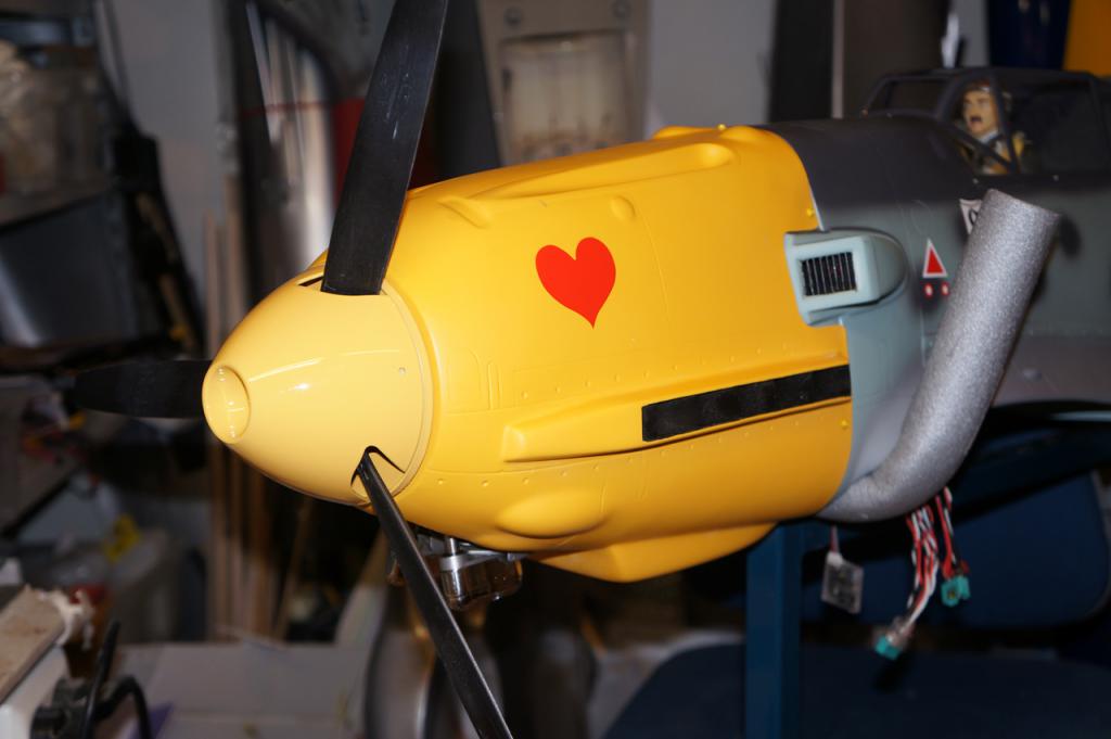

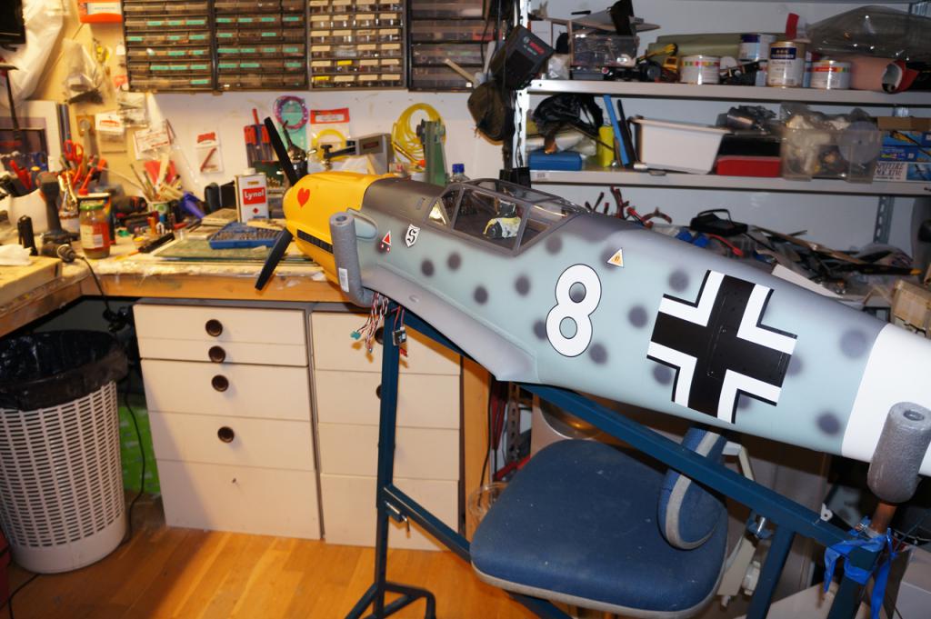

                          Da var egentlig modellen ferdig for maiden. Skal gjøre litt weathering og muligens også dempe den prikkesykdommen den har langs kroppen samt modde farge på spinner og hjullukene. Begge to er scannet med lukene er litt for lyse og spinneren ble pastellgul, skikkelig pent...
                          Men først må gjørma tørke og modellen fly
                          Endte opp med 400g bly i nesa. Da ligger CG ca 2 cm foran anbefalt CG, men der de fleste på RCU har den liggende. Tror nok jeg kanskje på shave av litt etterhvert men ett trygt utgangspunkt.
