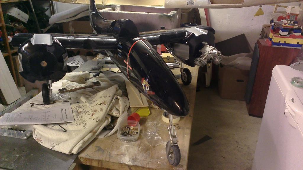

ESM Tigercat.
Må skyndte deg før min twin Saito 170 er i lufta...____________________________
Originally posted by Wulf View PostHehe. Kenneth har nå motor nr3 i SisTen og mer kubikk en noen gang, men flyr fortsatt såvidt over stallhastighet
Var jeg slem nå ??
Jeg har vært dum, og prøvd å få alle tre motorene til å virke med ei svær Toni Clark potte OG Keleo Live exhaust i serie.
Litt treg i oppfattelsen, altså.
Men det er det slutt på nå. Etter å ha prøvd med raka rør rett til Keleo, noe som bråkte så fælt at selv jeg innser at det blir for mye, setter jeg nå inn standard-potter, og blåser ut under cowling flaps'ene.
Da tenker jeg det blir andre boller. Sist langnese er jo et flott fly, så det må jo bare bli success, før eller senere.
Det er forresten den som er på video-bildet, ovan. Takk for det, Alf!
( Landingen holdt visst til A-bevis.)
