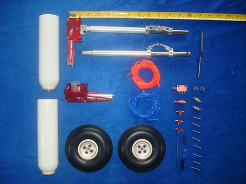

    og sendes direkte for montering i løpet av tidlig høst. Fin Moki 180 ligger og venter. Modellen leveres med originalt understell og har tenkt til å prøve dette. Kommer eskeåpning og tekst/bilder fortløpende.

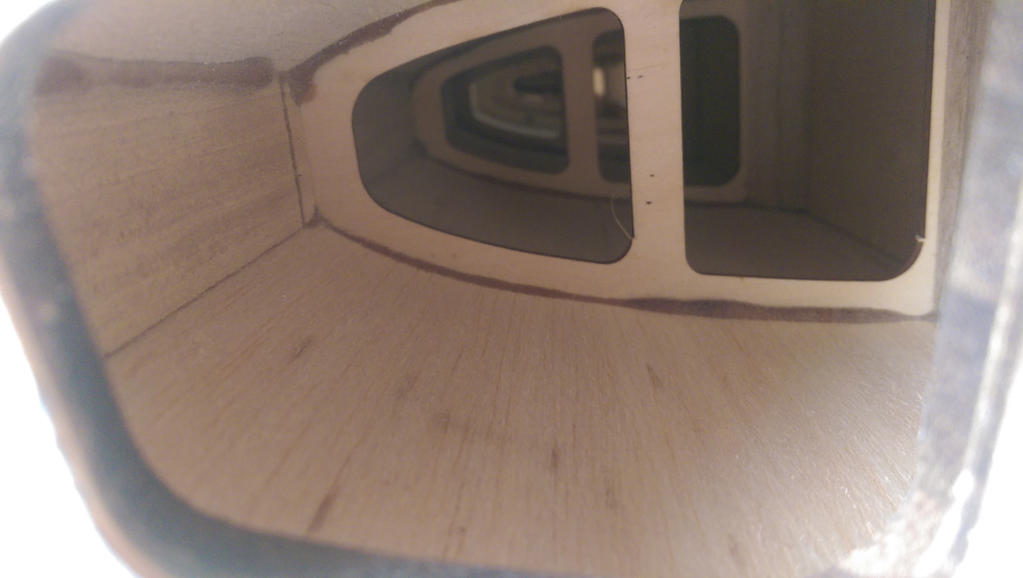

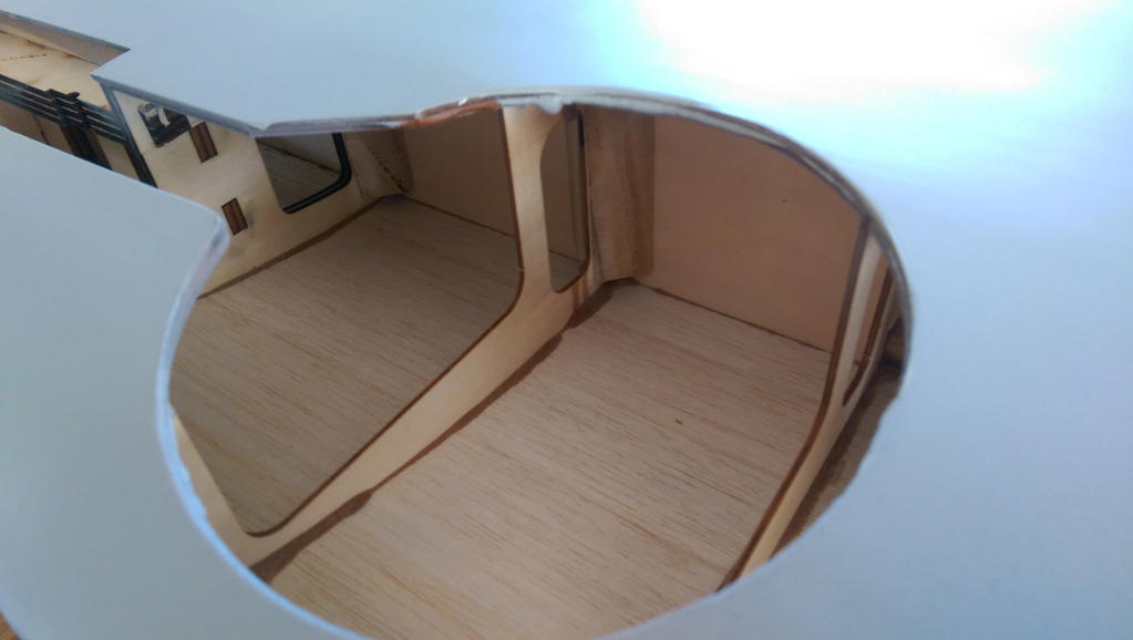

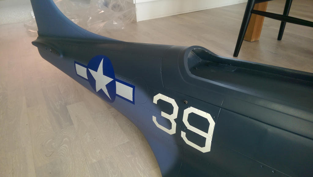

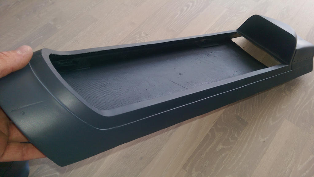

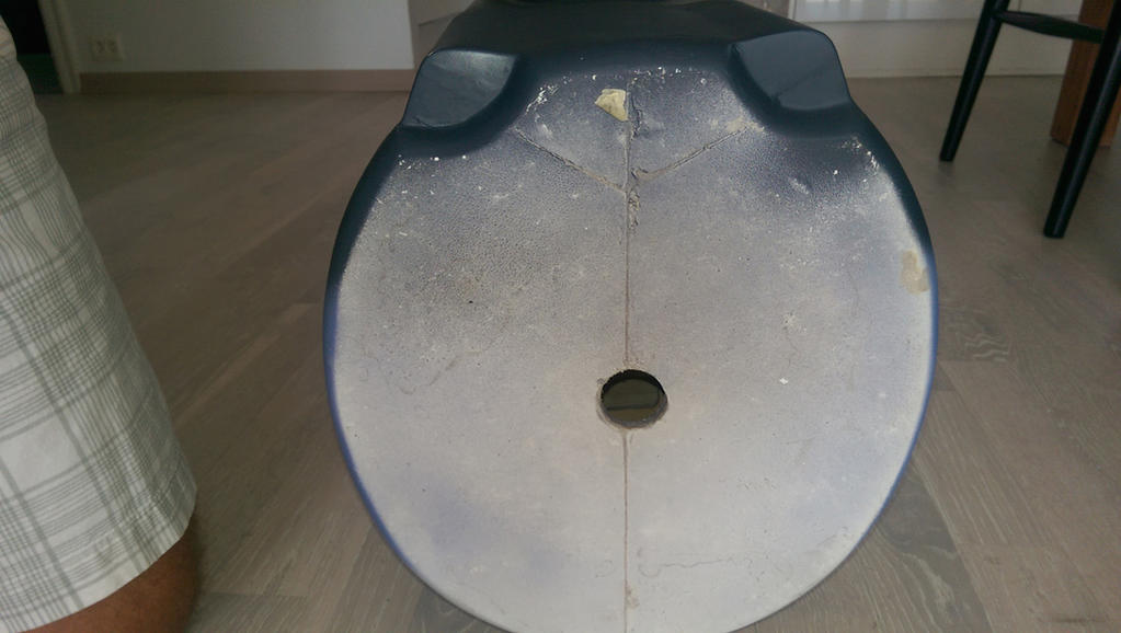

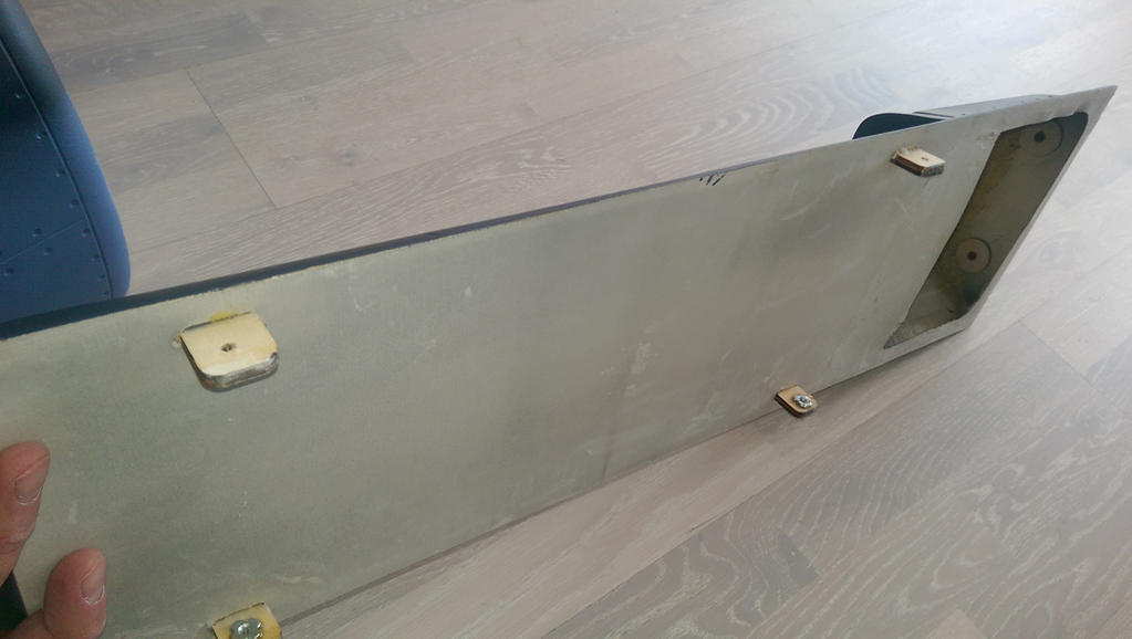

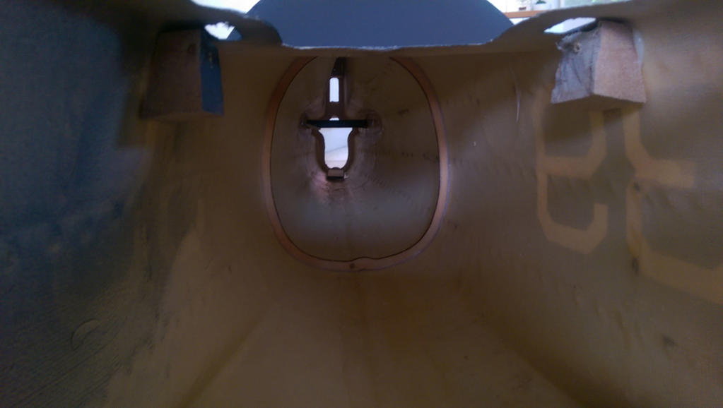

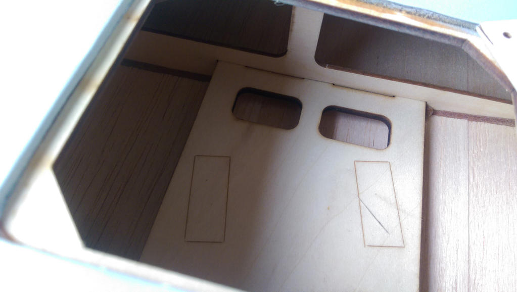

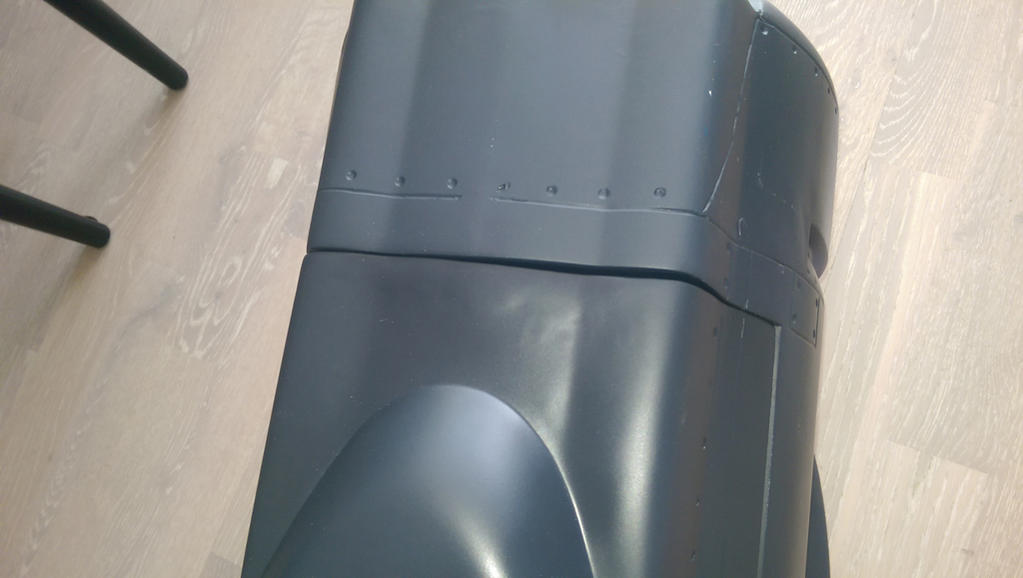

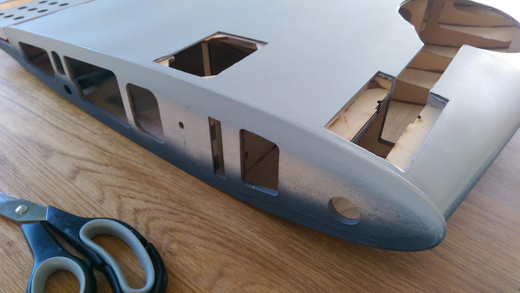

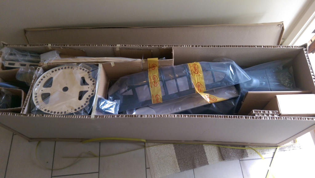

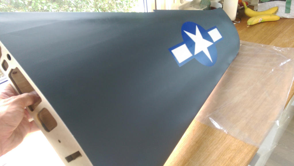

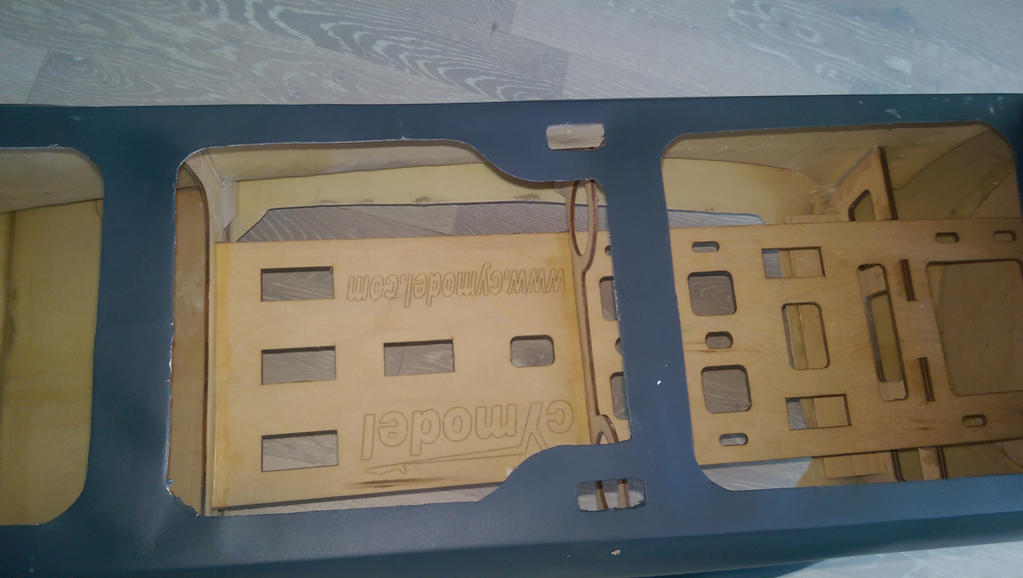

              Eskeåpning

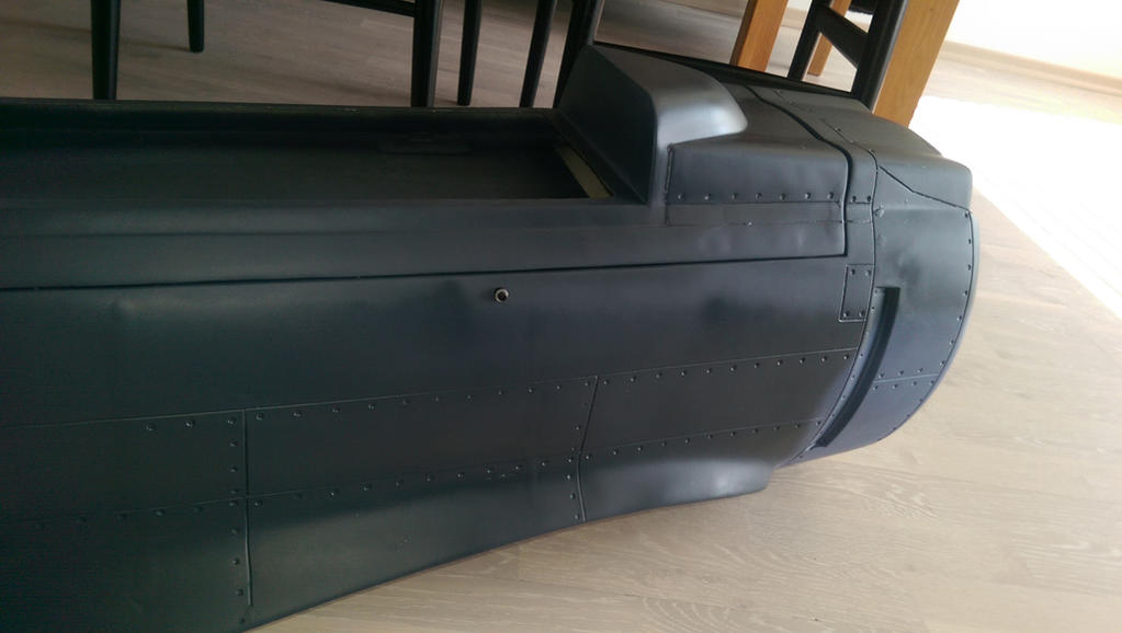

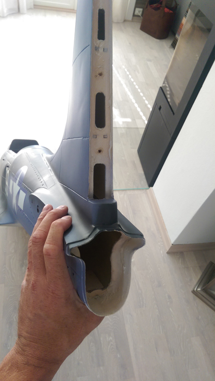

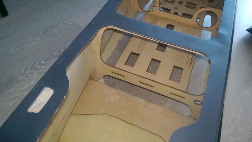

              Sterke esker og ingen skader som jeg kunne finne. Alt treverk var bedre enn forventet. Vanligvis er det store mangler på lim langs spant etc men her er det brukt ett eller annet brunt lim så det er enkelt å se hvor det evt skulle mangle noe. Kroppen ser også bra ut, noe flimsy noen steder men der det trengs forsterker jeg evt litt mer hysol og carbon rowing, Hardware ser også bedre ut enn forventet så overall er jeg meget fornøyd.

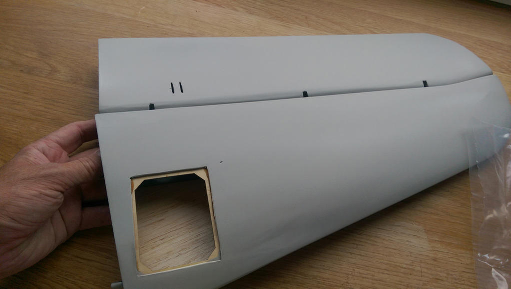

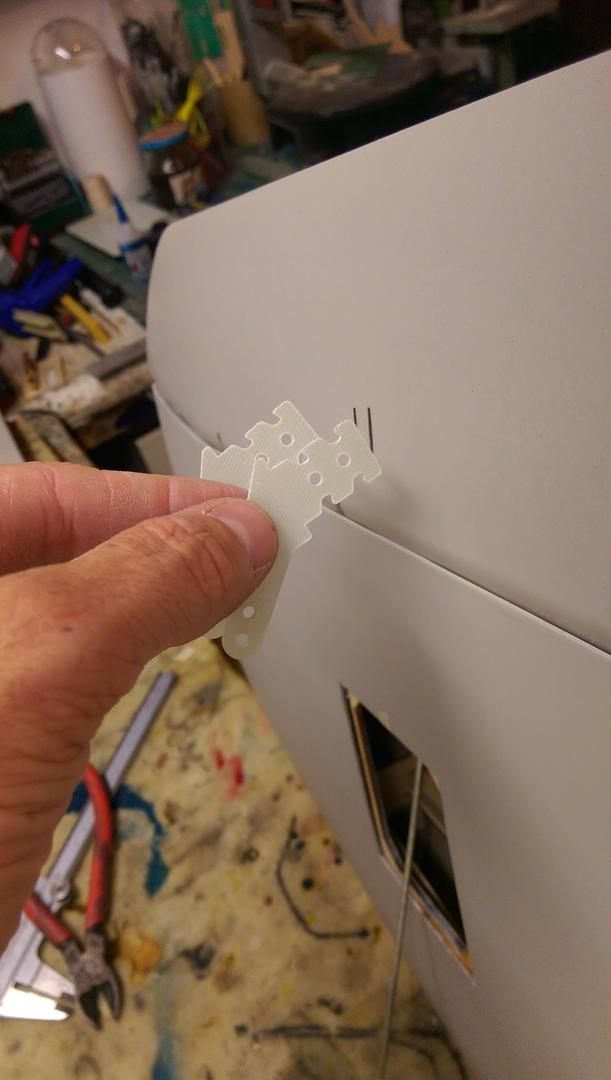

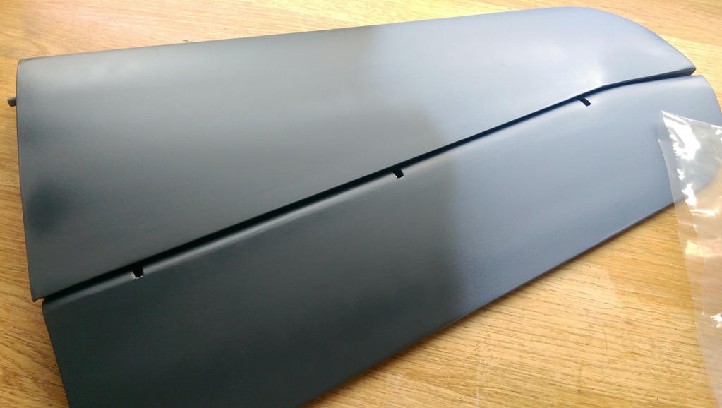

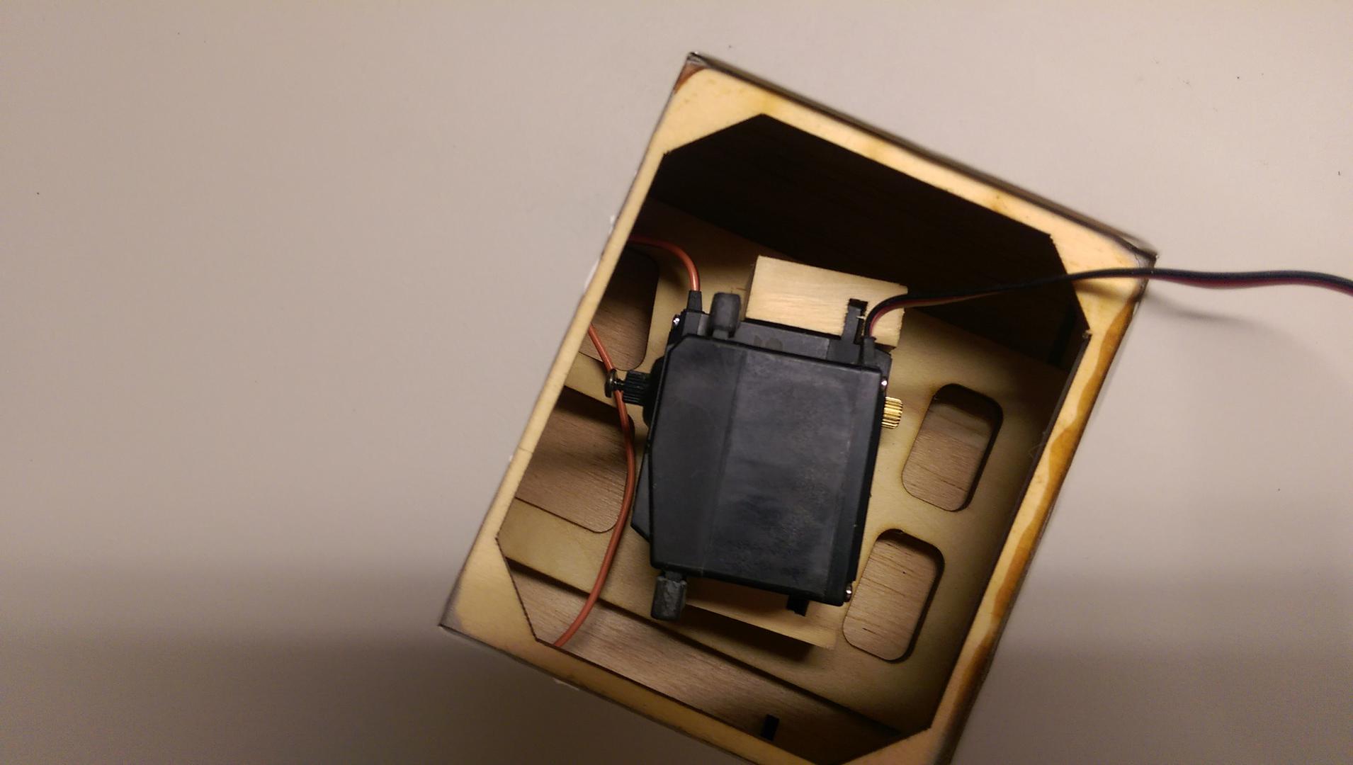

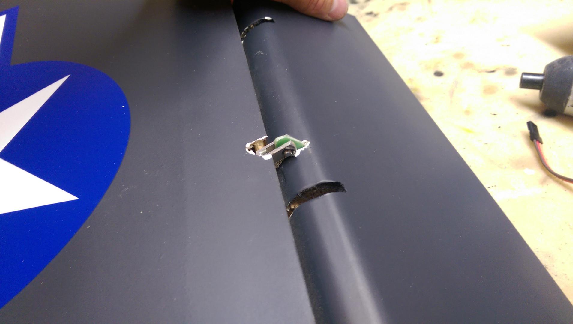

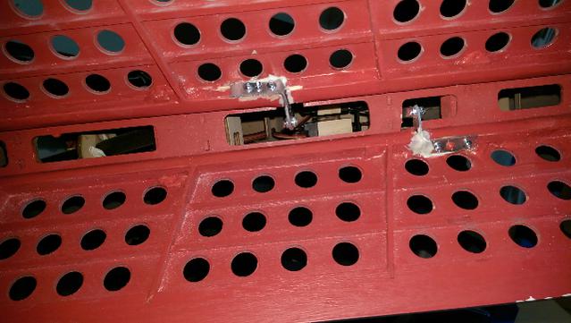

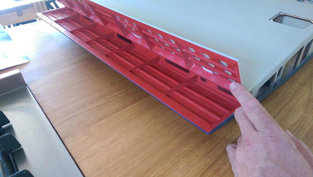

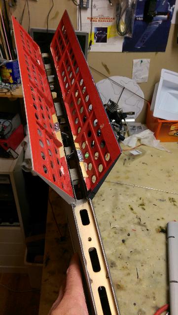

                Ble en liten oppstart i dag. Hadde tenkt å sette den sammen as is, men vondt å se digre linker og rorhorn stikke ut på en slik fuggel. Derfor er modifikasjonene i gang. Balanseror er frest ut i fremkant og rorhorn i glassfiber er limt inn. Selve braketten til servo modifiseres slik at linken fra rorhorn får bedre geometri. Har bare tatt det originale servohorn braketten og skjøtet den litt nedover (provisorisk for å se hvordan det ble).
                I tillegg freste jeg ut i bakkant av vingen på oversiden der selve rorhornet går ut. Skal banke en liten kappe over linken og males etterhvert så den blir knapt synlig.

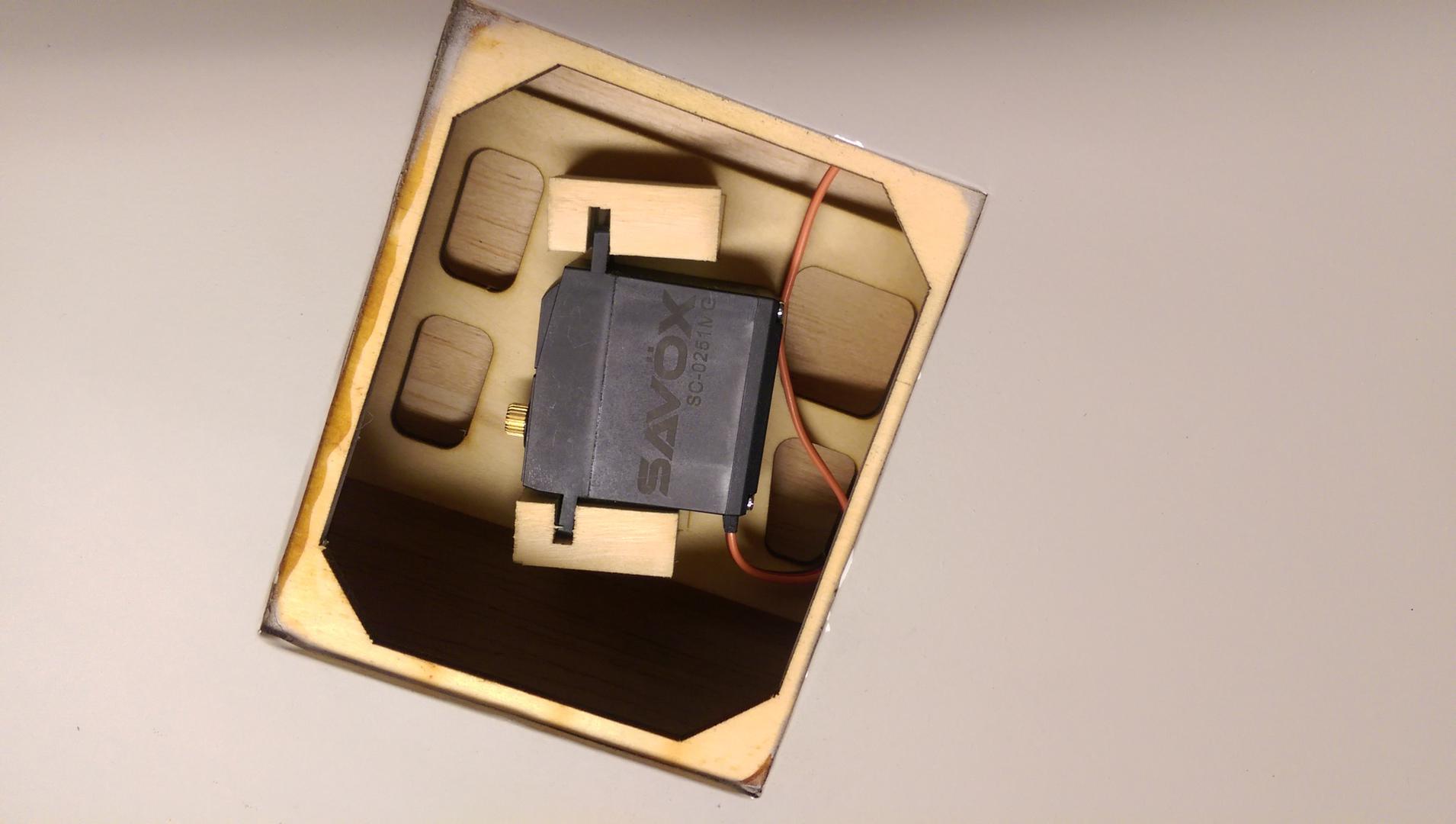

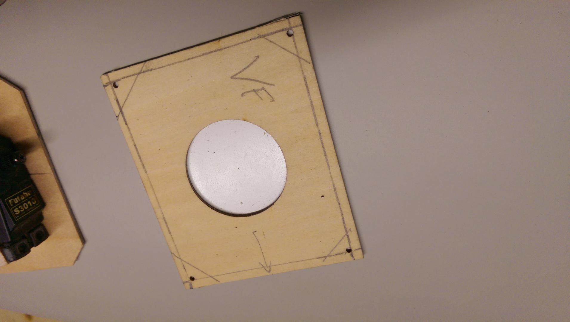

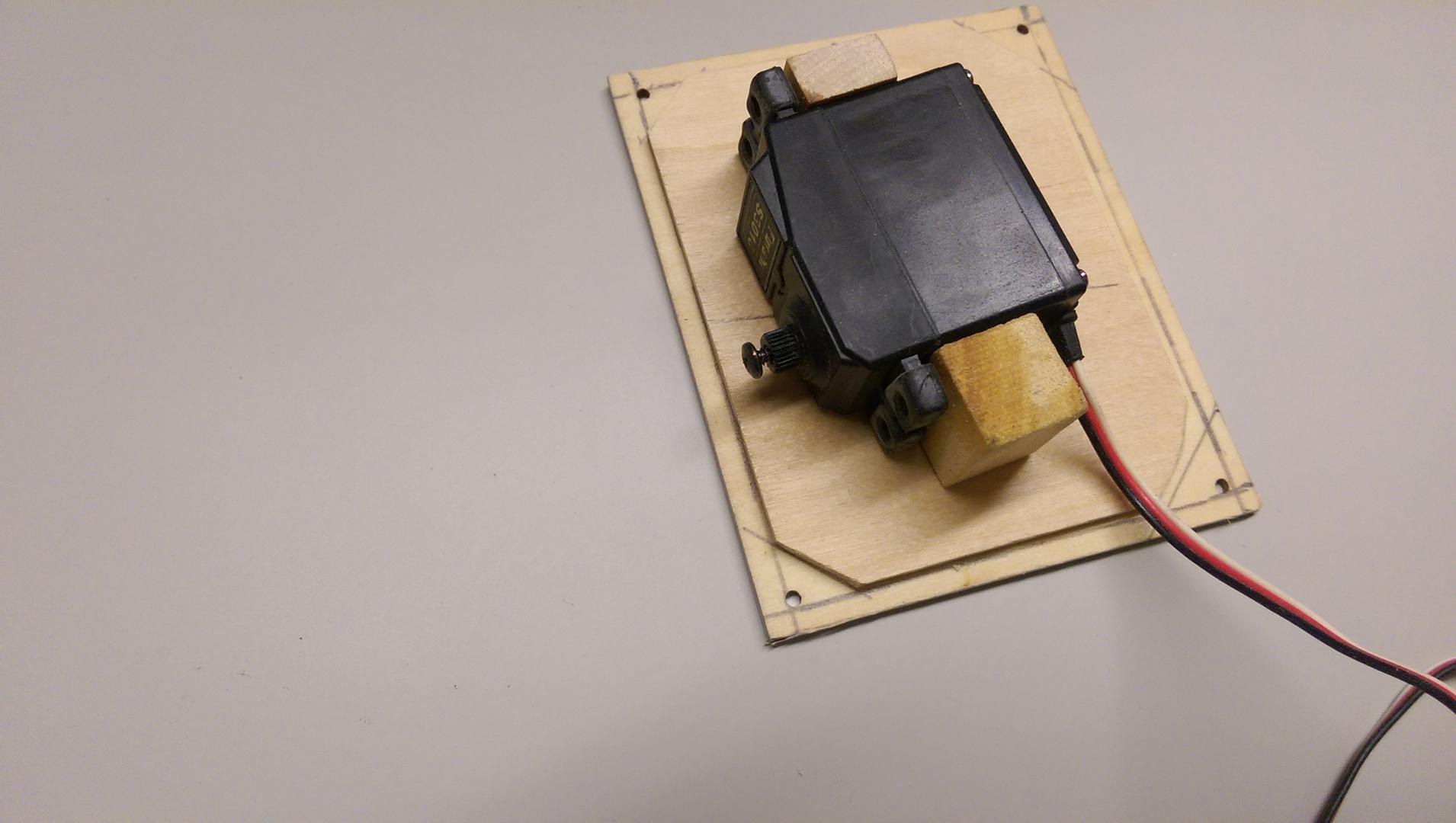

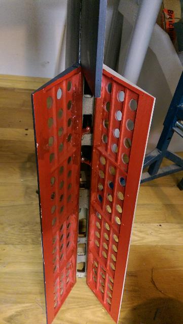

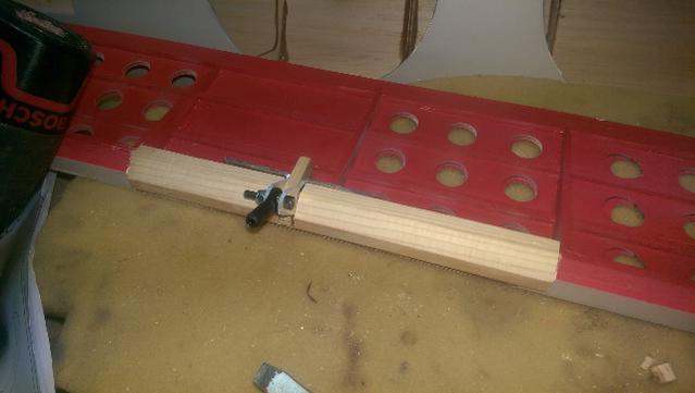

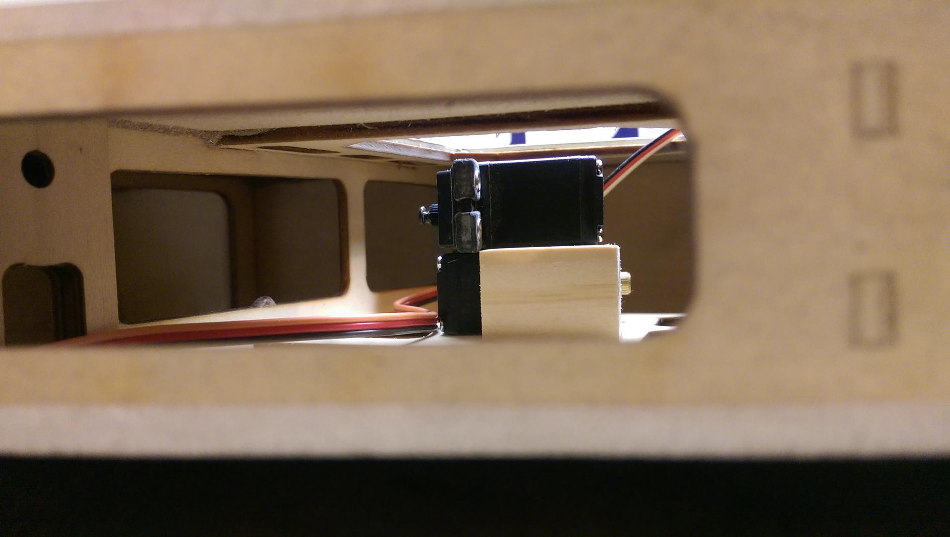

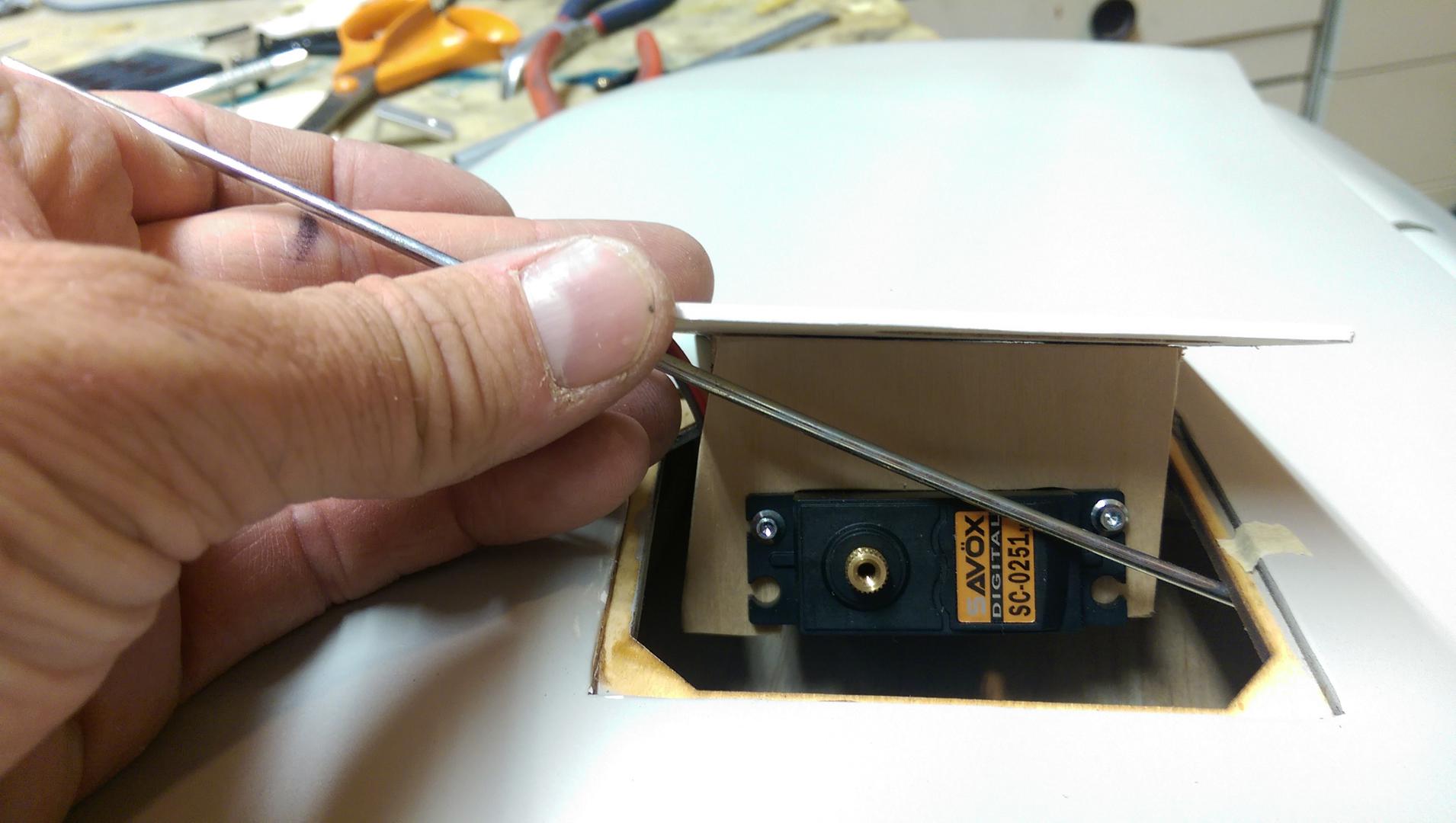

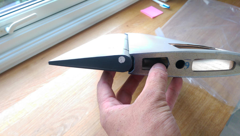

                Sånn jeg har forstått og googlet speedbrake/dive og flapssystemet så lander og tar man av med undre flaps, både på vinger og under senterseksjonen (manualen sier at man kun skal bruke senterflap...). Og under dive kombinerer man tre undre flaps med 2 dive brakes oppå vingen. Modellen er laget slik at man egentlig skal linke øvre og undre "flap" på vingene men jeg lager det med to servoer slik at det blir som originalen. Den ene servoen festes med to klosser som limes inn i vingen mens den andre lager jeg et feste til i selve lokket. Limer på en plate for stivhet og bruker treklosser som servoen skrus i. Tok noen bilder men blir lettere å se etterhvert.

                  Hvis noen har stålkontroll på hvordan flaps dive brakes fungerer så fyll gjerne inn med info!!

                    Det stemmer det du skrev over. Har flere dauntless bøker du kan få kikke på under wbw

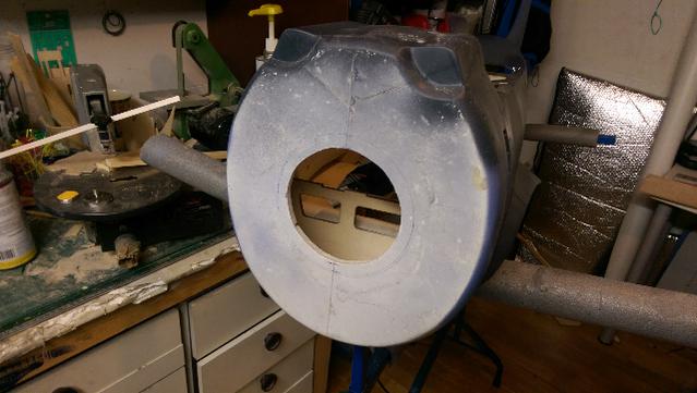

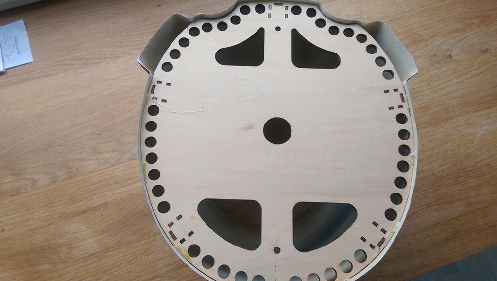

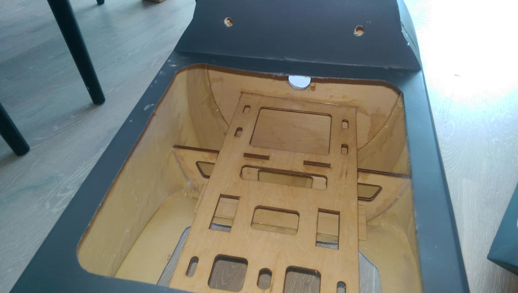

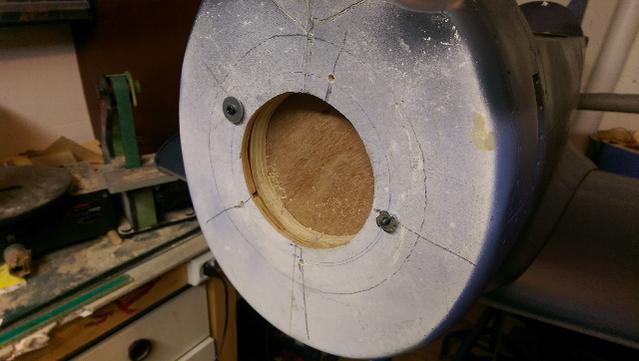

                      Da er firewall maltraktert, motor må monteres og felles inn 30mm for at ikke propp hub'n stikker for langt ut

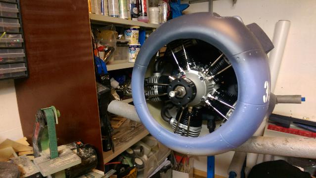

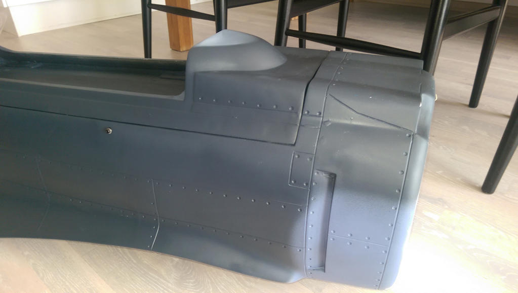

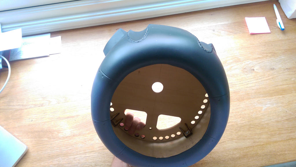

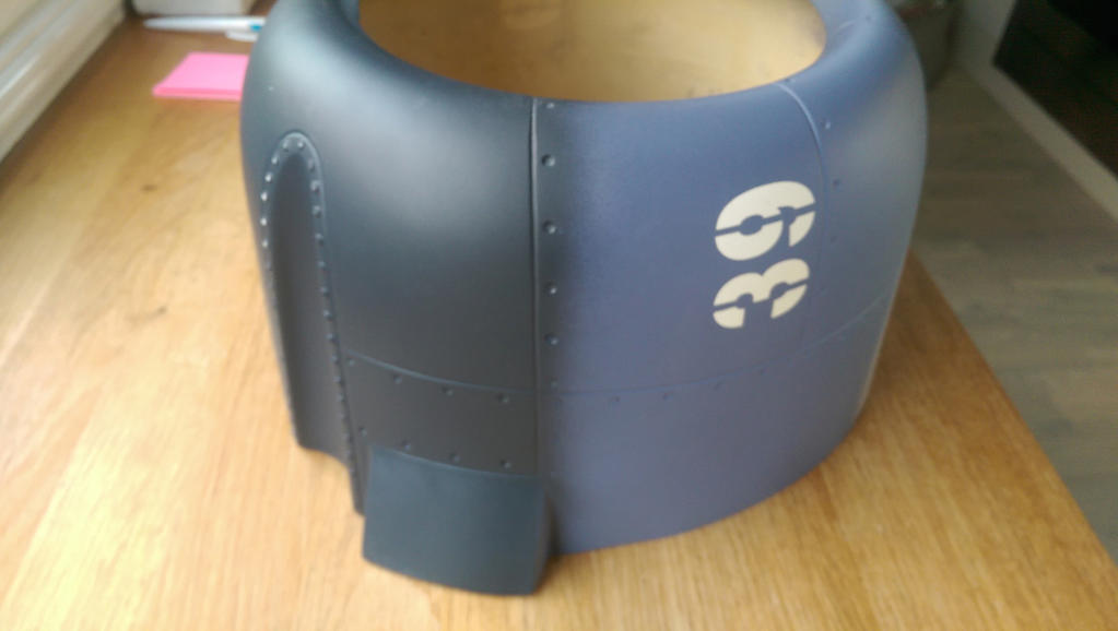

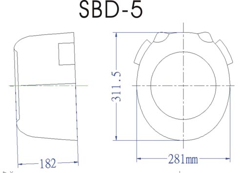

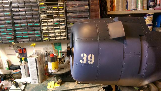

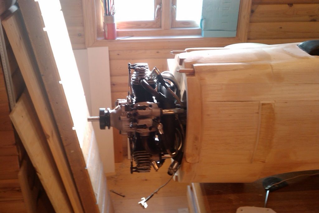

                        Motor og innfelt firewall på plass. Cowlingen er tenkt montert helt inntil kroppen men originalen har åpning rundt hele til kjøling og det trenger nok jeg også...

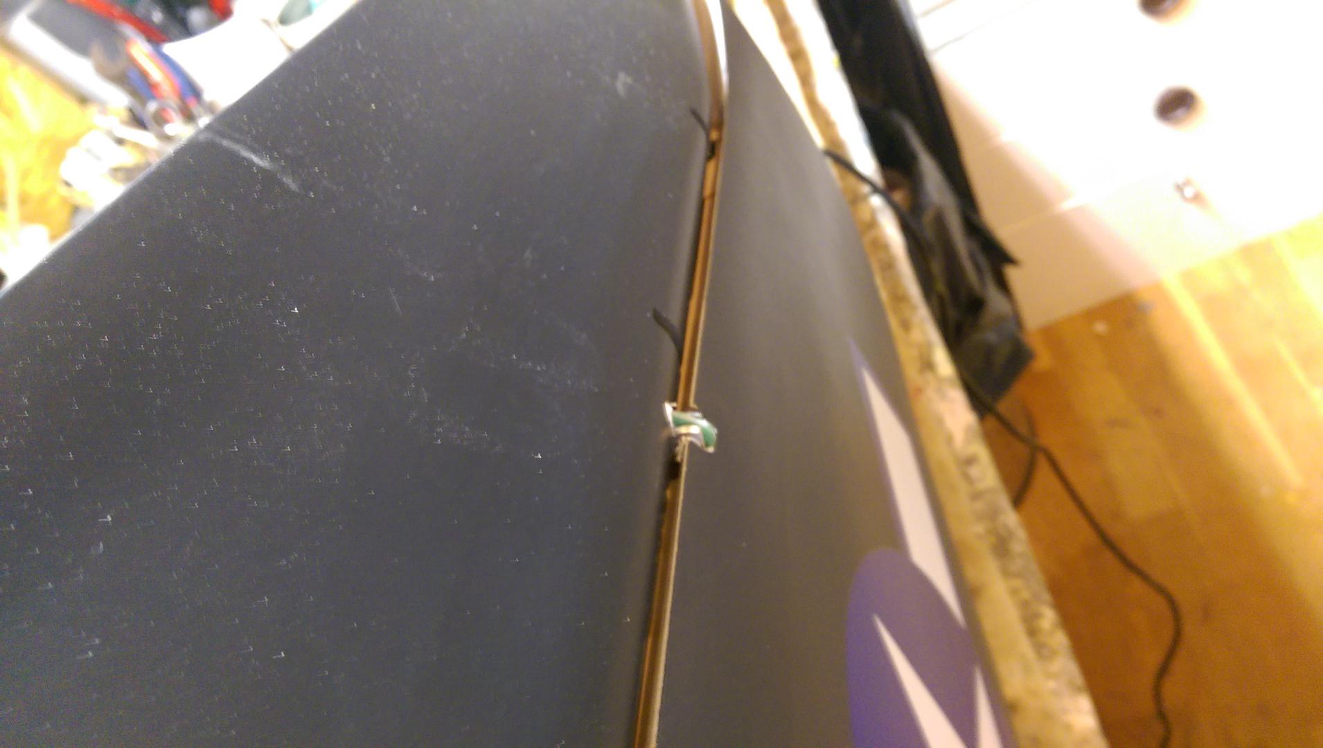

                          Begge vinge tipper er også nærme ferdig. Kun litt justeringer av linker og lodde en multiplex.

                          Firewall og kroppen er forsterket med glassfiberstrie og epoxy siden den skal ha ganske heavy motor i forhold til det anbefalte.

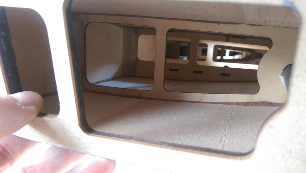

                            Har bygd en 98" Caribou i mellomtiden men nå er det på Dauntless igjen. Vinge tupper er nå helt ferdige, utslag justert, plugger loddet og multiplex kontakt skrudd i sentersseksjonen slik at montering blir enkelt. De monteres med vingebjelke av tre og glassfiber med vingeskrue fra sentersseksjonen og inn via luker. Har kuttet opp luke i bunn av sentersseksjonen slik at jeg får alt luft utstyr inn der og lett tilgjengelig. I tillegg måtte jeg forsterke vinge bolt festene inne i vingen
                            Motordome er innfelt og tilpasset, cowlingen og festet er klart. På settet skal cowlingen helt tilbake på selve modellen men det er glippe der på originalen og det trengs slik at man får sluppet ut litt varme fra fem sylindre.
