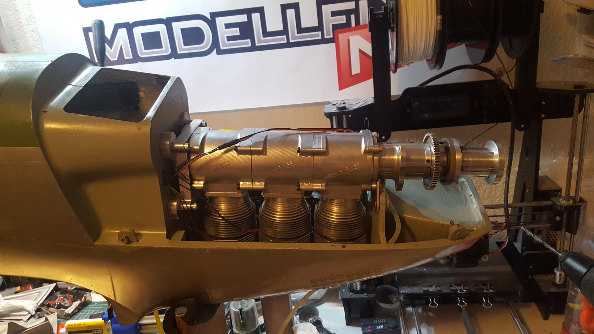

De første ukene har gått med til å teste litt motor da denne ikke hadde blitt testet etter at den hadde kommet tilbake fra service hos Kolm etter uhellet.

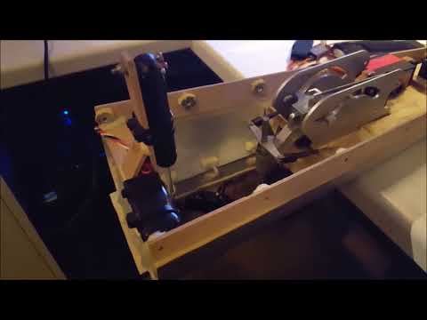

Først oppstart kan sees her.. en meget fornøyd kar ... motoren gikk dog litt magert men etter litt justering tikket den rundt som en klokke...endog en ganske høylydt en

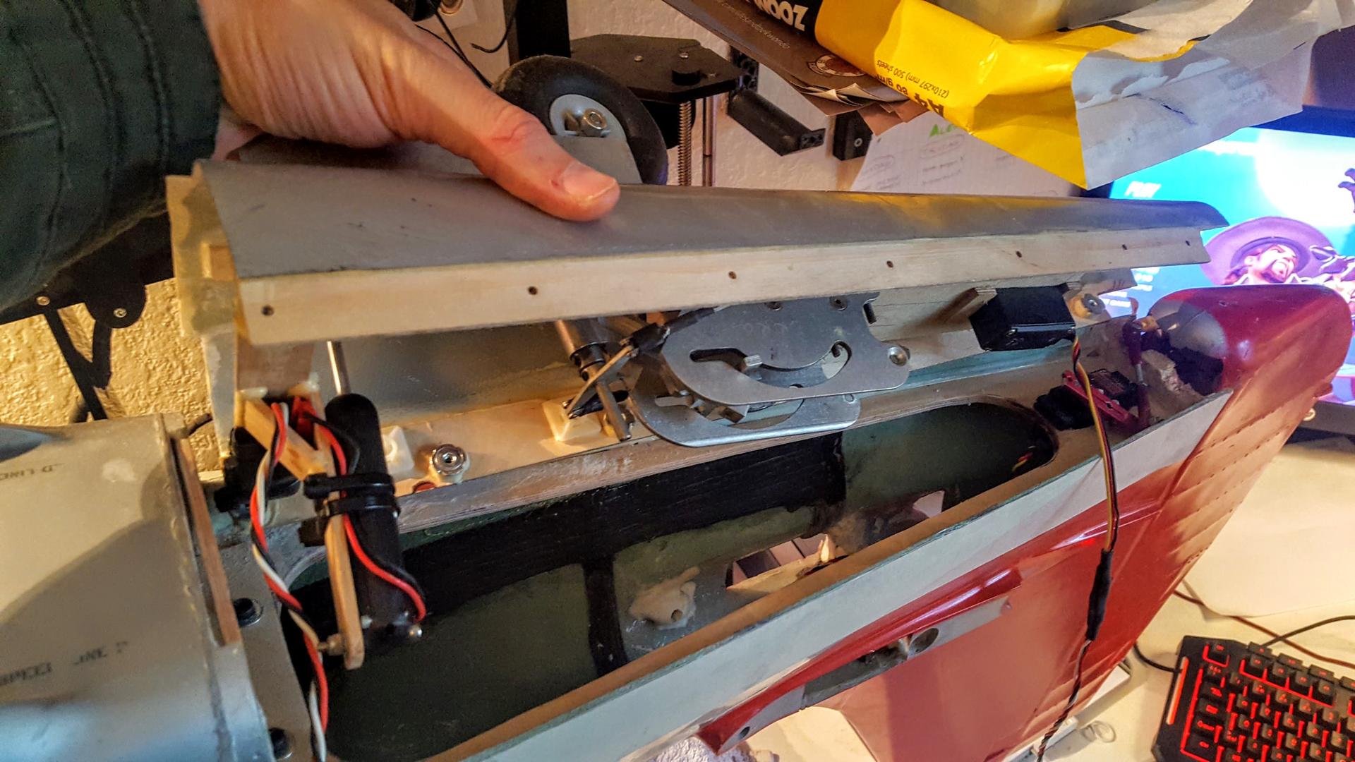

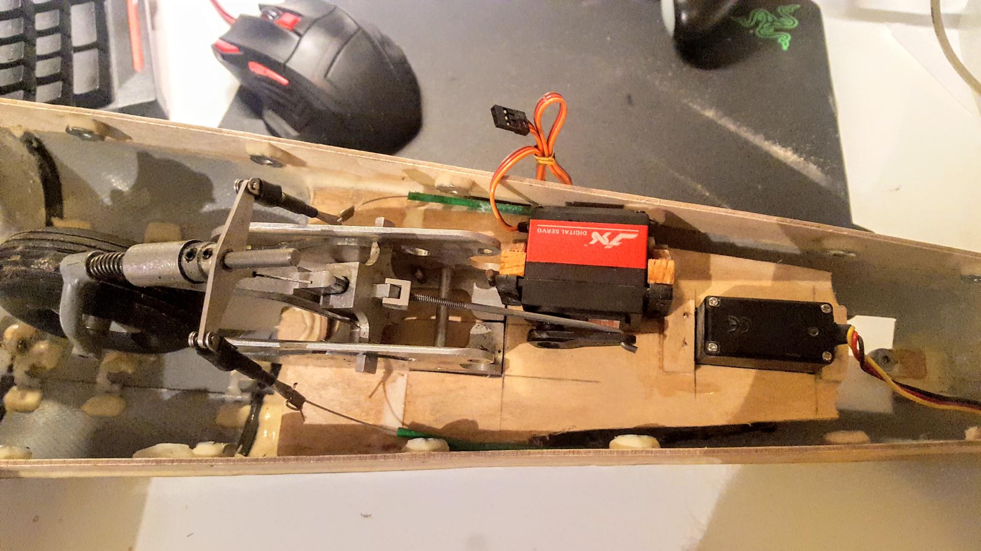

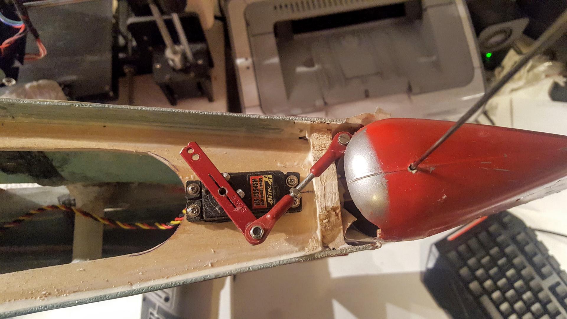

Etter at motoren var funnet i orden begynte jeg så smått på kroppen. For å få tyngdepunktet rett må nesten alt av utstyr plasseres bak i halen på flyet og det krever litt jobb med å tenke ut løsninger som funker bra. Heldigvis for meg så hadde Geir en bra løsning på dette så det var nesten bare å kopiere det han har gjort sant litt gjenbruk av det han allerede hadde.

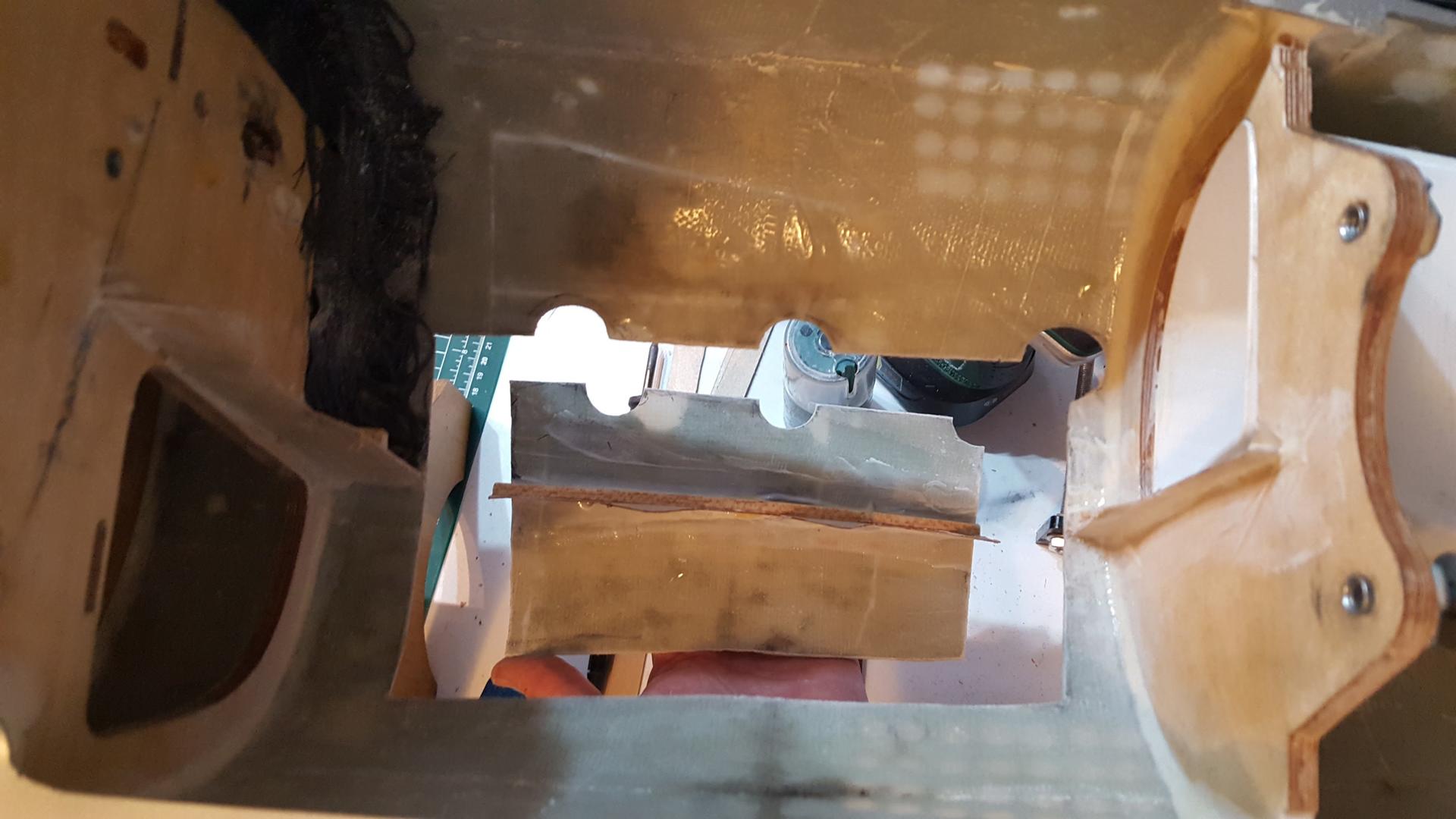

Har også lagt inn karbonfiber rundt brannvegg og i kroppsdelene for å drive opp og forsterke. Er ingen spanter ellers i flyet.
