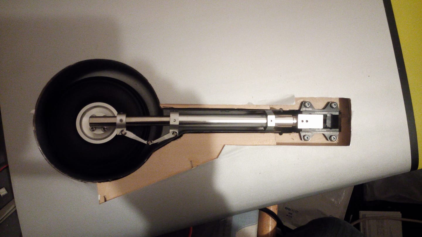

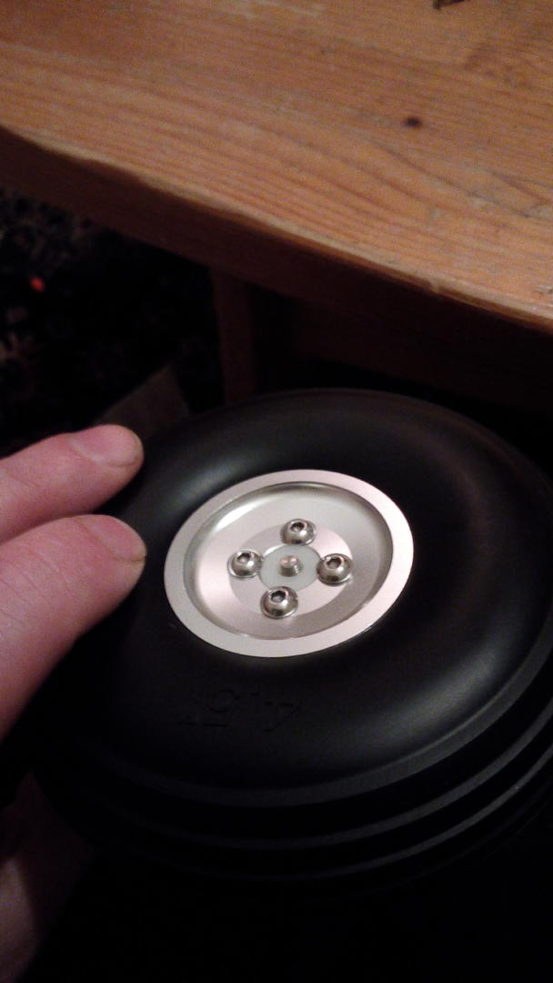

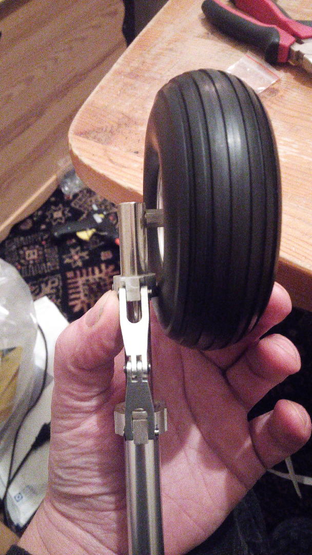

          Skulle tro man fikk noe som passet sammen når man kjøper ett retract kit til 5000kr. Hjulet subber i leggen og det er ikke plass til å få på låsemuttera. Når man vet att selve electrpn retractet koster rundt 3000kr så har de her tatt 2000kr for legger og hjul som ikke passer. Ikke trekker bigplanes fra lokal mva heller og fikk norsk mva oppå alt. Ikke fristende å handle mer derfra nei.

            Mer modifisering behøves her. for hjulet treffer ikke hjulbrønnen heller haff
              fikk det til å passe. slipte bort litt i sporet som retractet sitter nedi så jeg fikk vridd det litt. Bare finjustere litt på lengden på leggen nå så. det gjøres med settskruene som sitter på gaffelen da det er den som begrenser hvor langt leggen går ut. men må bytte alle settskruene da kineserne har ødelagt de allerede ved montering. Så må jeg se om jeg finner en bolt med samme gjenger som den i leggen for å lage hjulaksling av.

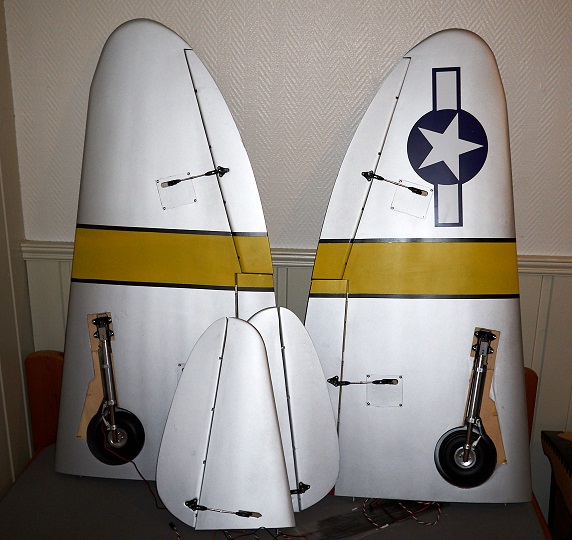

                Ett skritt videre. mangler å limefast hjulbrønn, skru på hjulluker. så er vinge og stab ferdige.

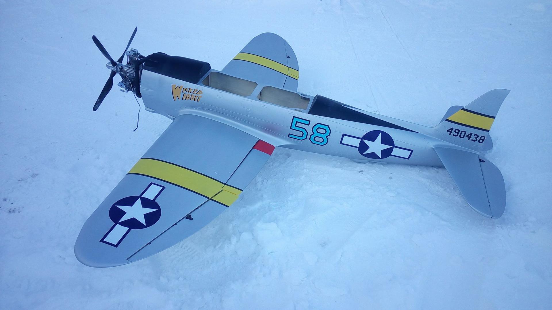

                      Prøvemontering ute på snøen.

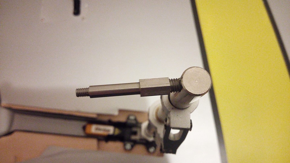

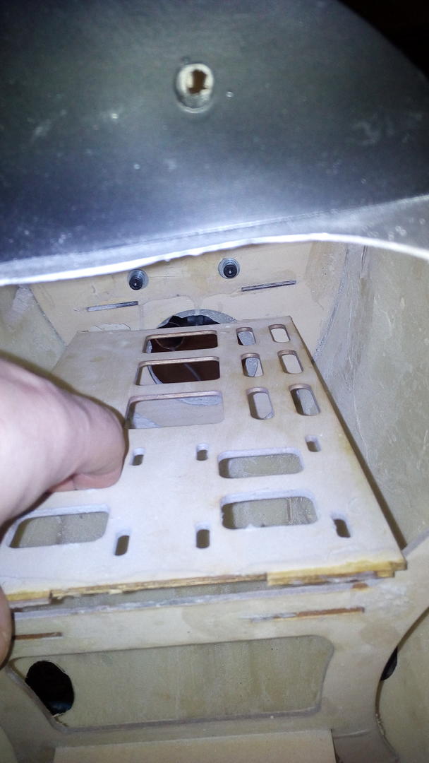

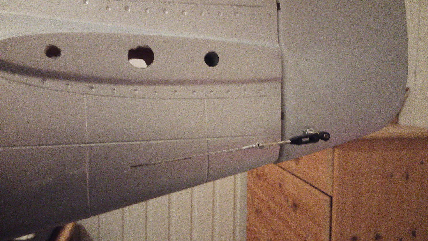

                            Hengslet sideror og montert servo i dag. Så må jeg finne på en løsning til plata som tank og batterier skal sitte på. Må ha mulighet til å ta den ut da eksosanlegget blir liggende under den og jeg ikke får det ut/inn uten å ta ut plata. Gjengene til hjulakslingen er m6 så da er det bare å bytte ut de med en 6mm svart bolt
