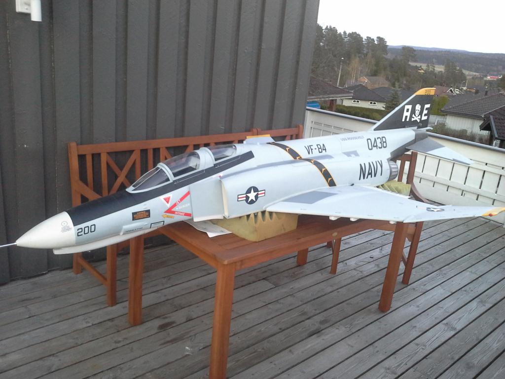

    Vært og hentet meg nytt fly i dag
    Fikk ett så godt tilbud av Christian Melgaard at jeg ikke kunne si nei. Dårlige venner.

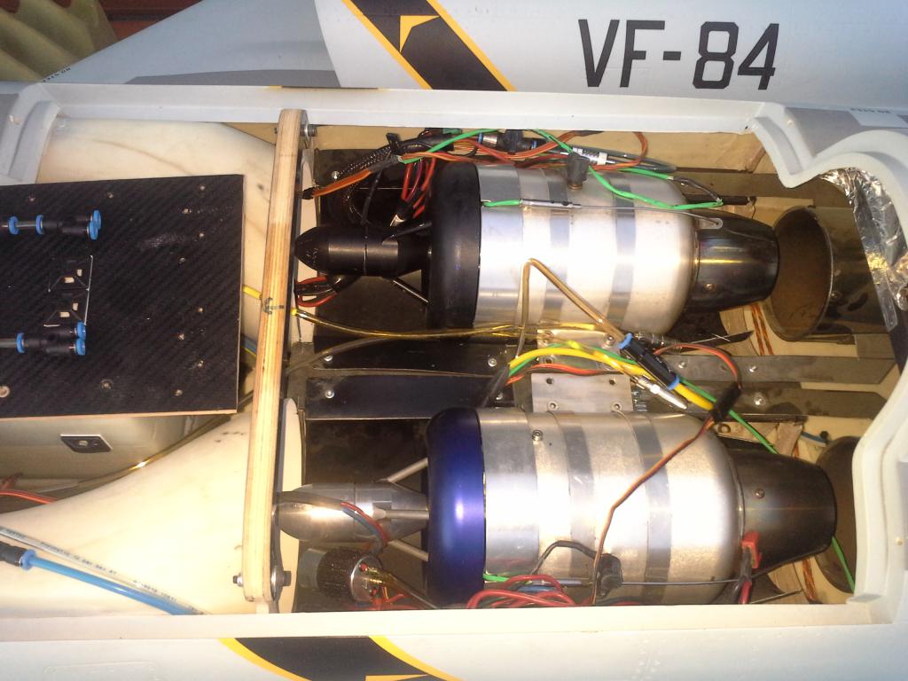

    Flyet er komplett minus to turbiner, men de hadde jeg stående på hylla.
    Blir to Simjet 3000, ca 13,5 kg skyv på hver.
    Flyet er en 1/7 skala F-4 Phantom, lengde 2, 74 m, vs 1, 77 m.
    Fabrikat Flyeagle Jet, bygd i den tiden da de laget solide fly.
    Kun flydd 8 turer.
    Skal byne å montere turbiner i kveld, håper på prøvestart i helga.

            Haha, har hatt den på hånden men fornuften har seiret. Ikke pga flyet men en grass stripe som jeg tror den vil være vanskelig å operere på.
            Men definitivt min favorittmaskin!
            Fullsize hadde gyro på alle tre akser, uten var den ikke flybar ....

              Ja, han Christian sa at det ikke er noe å tenke på å prøve å ta av fra gress.
              Tenkte jeg skulle montere gyro på nesehjulet, flyginga går fint uten

                Tror det er en god ting. Ville vurdert gyro på sideror, det er oftest dutch roll som plager disse, dvs en vugging fra side til side som kan ta litt overhånd. På 737 som jeg flyr så har vi yaw damper, kan fly uten men da blir man sjøsyk...
