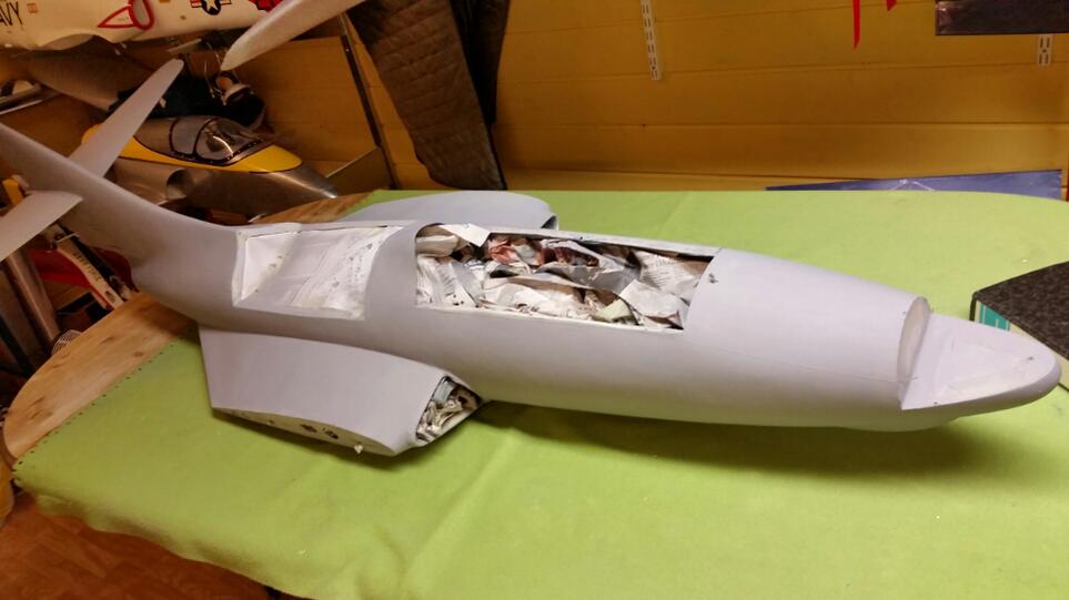

      Har må ribbet alt ut av flyet og er i gang med grunnarbeidet for lakkering.

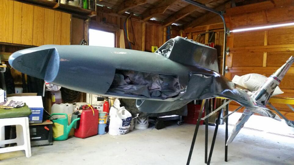

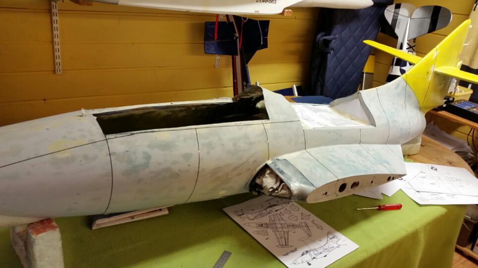

                Da er jeg kommet litt videre med grunnarbeidet på Pantheren. Ferdig slipet, lagt inn tape for panellinjer og grunnet første strøk. Nå er det litt finspakling og ett strøk til med grunning før lakkeringClick image for larger version

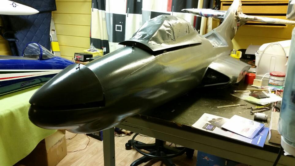

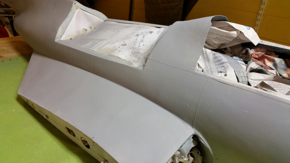

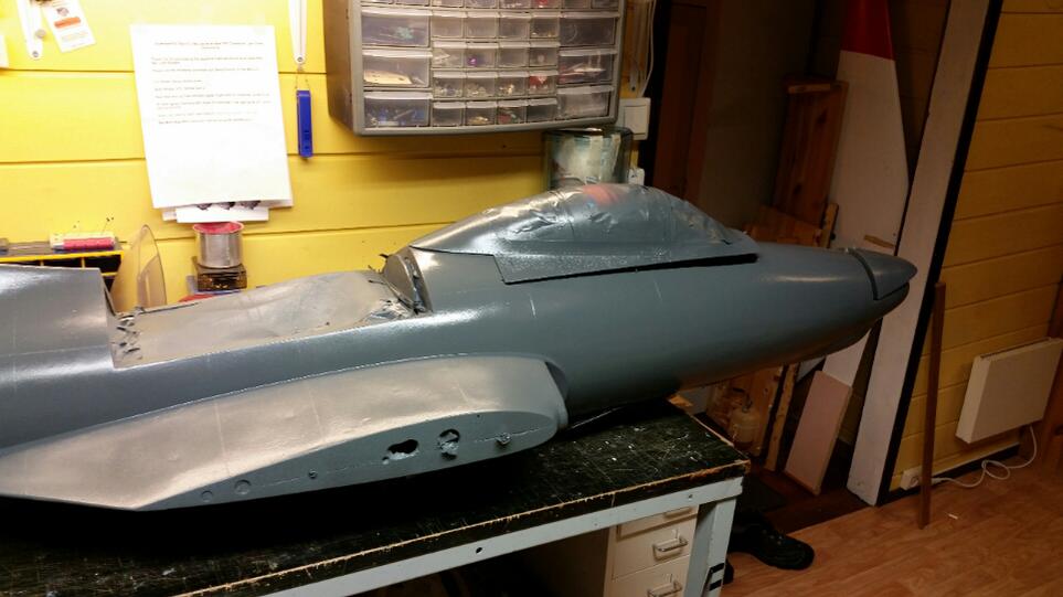

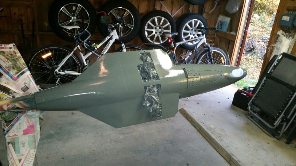

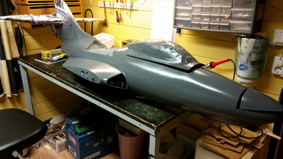

                  Da har jeg kommet litt videre på Pantheren.**
                  Skroget har fått sin gråfarge, Engine Gray FS. 16081.*Dessverre kokte lakken litt på canopy, så jeg må fikse litt her, men ellers ble det veldig bra synes jeg. Panel linjene ble jeg også veldig fornøyd med [emoji2] [emoji106]
