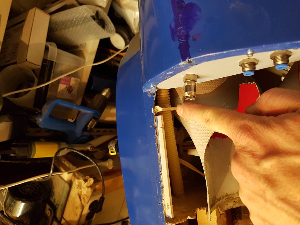

      Originally posted by Morten
      Ok, da er det som jeg trodde at det var den som jeg støpte en gang
      Morten, er tanken i utgangspunktet gjennomsiktig og malt i ettertid?
      Er litt ukomfortabel med at jeg ikke ser fuel nivået i tanken etter en tur.

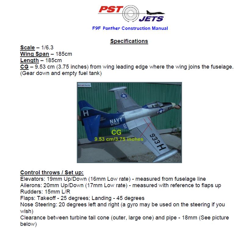

        Er det i forkant av dette spantet CG skal ligge? Click image for larger version
        • Morten
          • Apr 2002
          • 386
          #34
          Den er lakket/malt i etterkant av støp. Det er laget en åpning i lakken ved siden av gjennomføringen som var meningen å bruke for sjekk av fuelnivå etter hver tur.

          • OleR
            • Mar 2012
            • 140
            #35
            Takk for det, da må jeg "åpne opp" den igjen
            • OleR
              • Mar 2012
              • 140
              #36
              Alf, når det gjelder CG er det nok dette spantet Cato tenker på.
              Men du kan dobbelsjekke iforhold til manualen fra PST sin Panther i samme skala
Name:	CG - Panther.JPG

                                #45
                                Tanken og slanger på plass, batterier helt i nesa og CG ser fint ut. Fly så fort jeg har mulighet.
