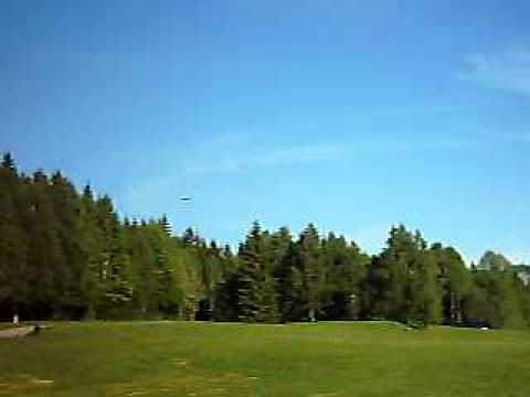

    Som dere kanskje ser på denne filmen, er det ikke mange meter opp før fallskjermen slipper.
    Er det jeg som holder flyet feil? For mye eller for lite oppover? Eller noe jeg kan forandre på?
    Beklager mitt elendige kamera, men håper det går an å se hva jeg mener.

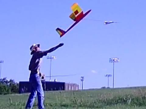

    Ser ut som flyet går for lite opp i starten, det vil slippe i det du tar igjen kroken.
    Mer høyderor i starten, kaste mer oppover, flytte kroken lenger bak. Prøv kun en av tingene i slengen.

    Her er en video av hvordan starten bør se ut.
