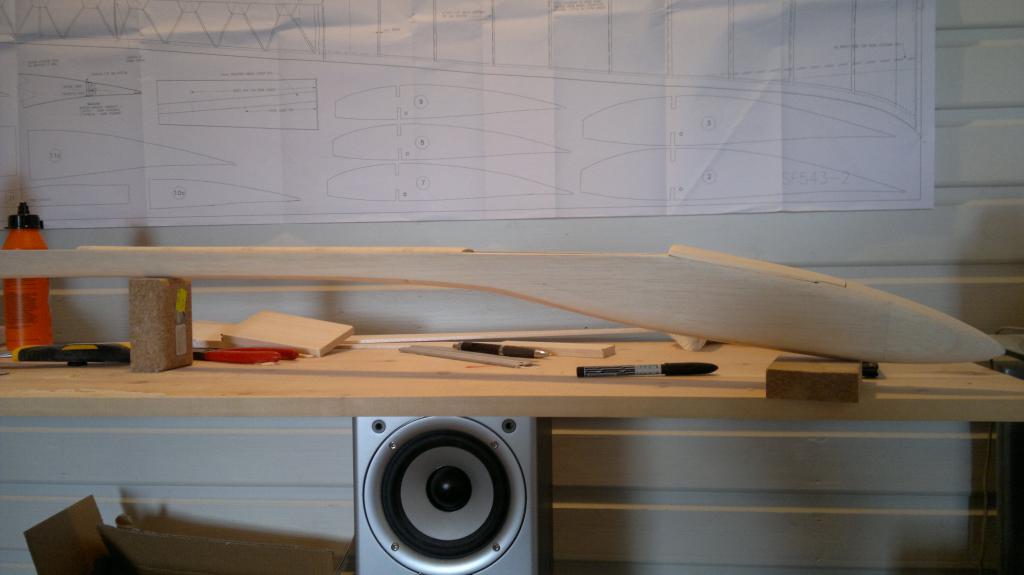

    Ser ut som det var en defekt servo som var årsaken til det uhellet .
    Etter noen timer på hobbyrommet, endte jeg opp med denne.
ID:	632057 Click image for larger version
    Det blir vel litt synd oig sette Blue Phoenix vingene på denne, så da tenkte jeg fortsette Genie linjen, og bygge nye vinger også. Genie bruker profil SD7036 inners men går over i SD7003 ytterst. Jeg vurderer og bruke disse, men i 2m vinge, Genie er +3m, eventuelt bruke en profil som ligner mer på de som brukes i type DLG fly, er det noen som har tips rundt dette?
    Da jeg bor i den flatere dele an norge, Østfold, så er tanke og få en profil som er effektiv mtp termikk og gjerne litt fart. Det virker det som DLG'ene stort sett er
    Fint om jeg får noen innspill her, da jeg er helt fersk på vingeprofiler
    Nå er det over til litt mer pussing og glassing av kroppen
