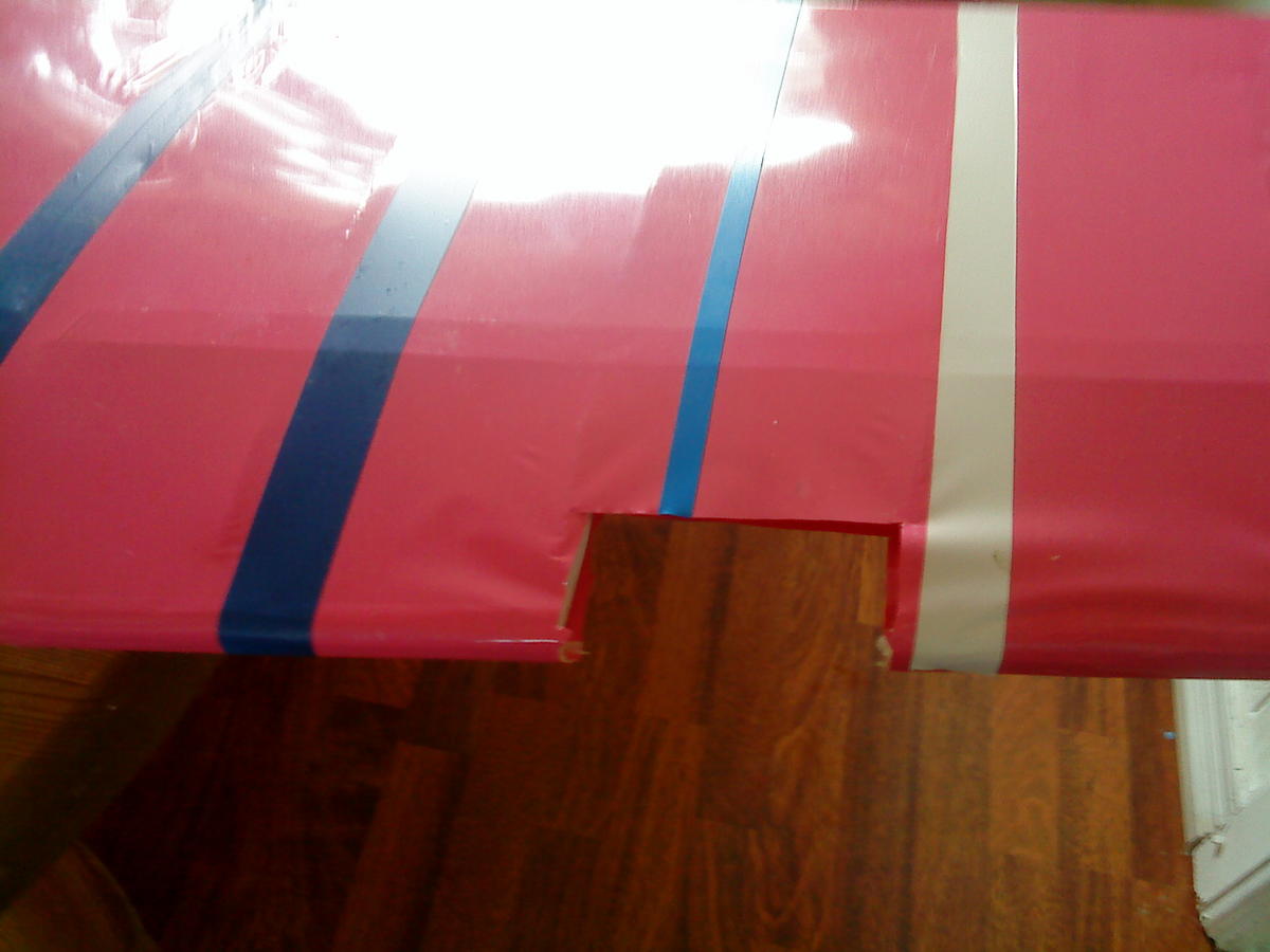

    Heisann! Bygde denne 2meters termikk segleren i vinter. Byggesettet var flott og alle balsa og ply delene passet utmerket. Alle delene til stab/finne og side/høyderor måtte kuttes ut selv, men det resulterte bare i at jeg nå kjenner flyet veldig godt.La det ut for salg litt tidligere men gikk ikke å sende i posten. Så da bestemte jeg meg for å prøve og fly den litt.
    Idag, kl 04:29 var batteriet plugga i, og jeg var klar for takeoff. Full gass og lot flyet stige til det så ut som en liten maur på himmelen. I og me dat det var så tidlig så var det lite håp om noe særlig oppdrift, men der jeg bor er mitt imellom utgangen av en skog og svære gress og jordbær åkere, samt en elv som er relativt bred og lang. Dette burde bety at det ihvertfal skal være mulig å finne en eller annen form for oppdrift, spesielt siden det idag var fuktig i luften og noe tåke. Brukte hvertfall kun motoren i takeoff, og landet 18 minutter senere så noe må jeg jo ha funnet, hehe. Så satt jeg den deiligste landingen jeg noensinne har gjort med dette flyet, MEN.. det var tidlig på dagen og lyset var ikke helt klart, så vingen tok borti en stolpe på enden av stripa og smalt igjenom leading edgen. Hvordan reparerer jeg dette best mulig? Var utrolig kjipt, for har bare 4 turer på flyet hehe.

    Ta av betrekkningen fra den brede blå stripa og ut til tippen.
    Siden det er vanskelig og skråskjære forkantlista over ribbene gjør du det like
    utenfor på hver side...Ca. 45 grader...Lag ny forkant av helt vanlig balsalist
    med litt overdimmensjon. Puss i profil og trekk på nytt den delen hvorfra du
    har fjernet trekket...Overlapp bør du ha over en ribbe. Ikke mere enn ti -
    femten mm. Samme dekor og ingen andre enn du legger merke til den lille skaden
    som har vært...

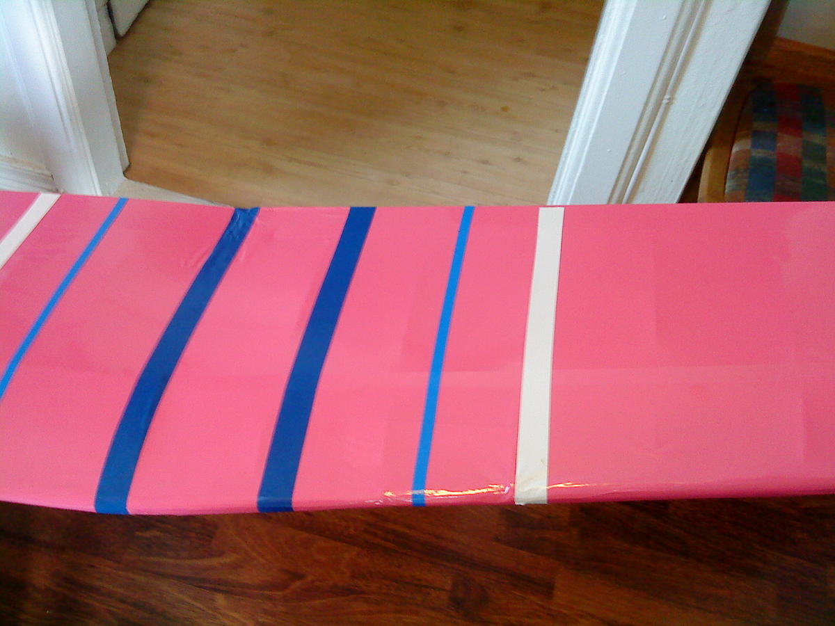

      Det hørtes fornuftig ut Skal få gjort det nå med en gang, limte på ny forkant list mens jeg leste innlegget ditt. Nå skal jeg pusse og legge på trekk. Legger ut bilde om noen minutter

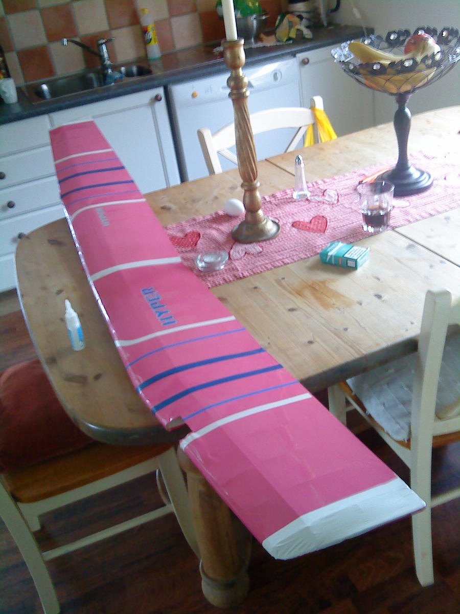

        Da var det gjort Var jo en relativ liten skade, men måtte jo bare høre hvordan det skulle gjøres Så her er resultatet. Ble jo helt greit! Da var den klar for nye eventyr kl 0400 i natt

          ja ble fint det

              Mvh Einar - reparasjonen din ble jo helt super den!
