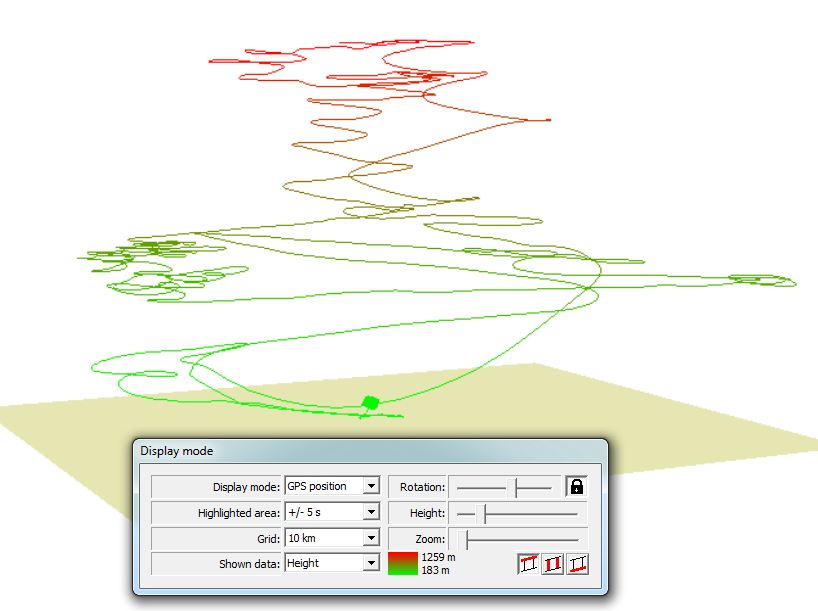

                              Her er en loggfil fra en en tur med 1:3 Asg29 Click image for larger version
                              Ut av termikk er for mitt vedkommende likelydende med å komme seg ned; og da er det bremser og hjul ut i kombinasjon med spiralstup som gjelder. Selvsagt forskjell på hvor hardt man kjører en helglass/carbon-kjerre sammenlignet med en trebygget Minimoa.
