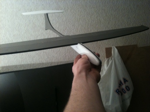

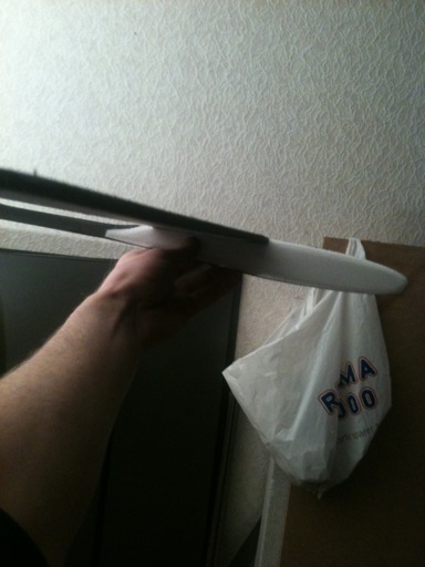

dårlige bilder, er en kfm5 profil, (klein fogelman) er to step på den, som er tilpasst denne type fly.
så er nok ikke bare en helt vanlig 3 mm depron plate
