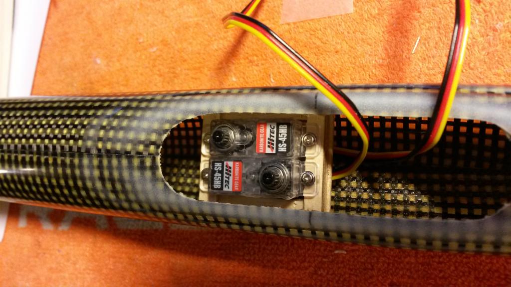

      Servoinstallasjon i kropp. HS-45 til både høyde og sideror. Har også limt inn teflonrør til pull-stag. Kommer til å kjøre fjørsystem på rorene slik at servoen blir stående i konstant spenn og jobbe mot fjøra. Er litt lettere å få ting helt i vater slik som jeg har lest meg til i andre forum.

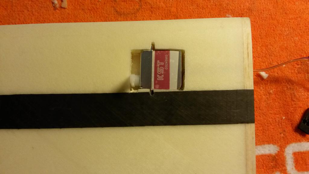

      Servo i vinge. Produsenten har vært så hyggelig å gi meg et høl som ikke passa til noenting, så litt tilpassing må til. Ledningene går gjennom vingen (egen kanal i foamen) og ender ut i en samla kanal i midten av vingen. Tror nok jeg blir å forlenge kablene og ikke ha dem som avtagbare da jeg bare kommer til å løfte opp vingen og legge kroppen langs vingen for transport.

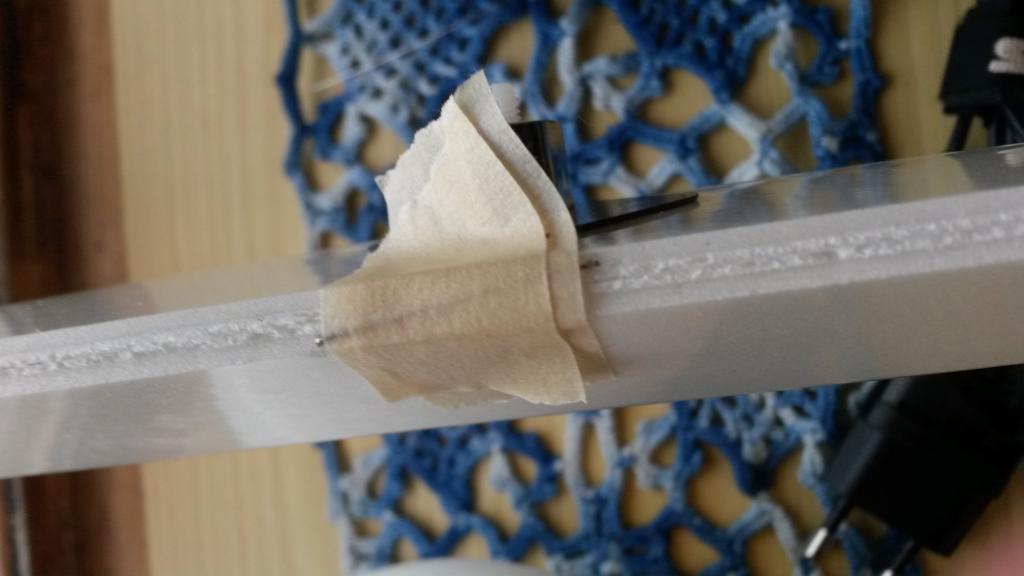

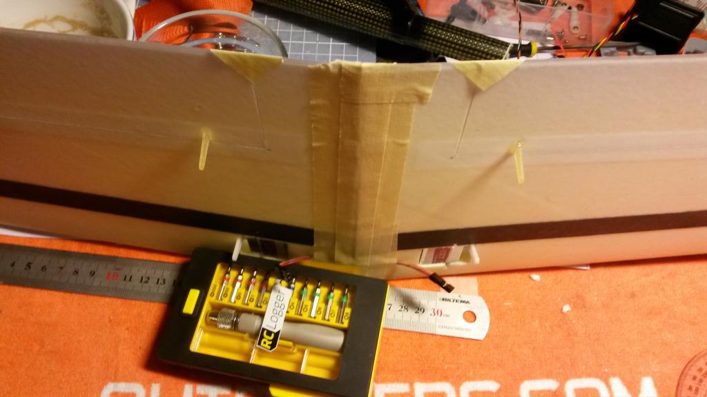

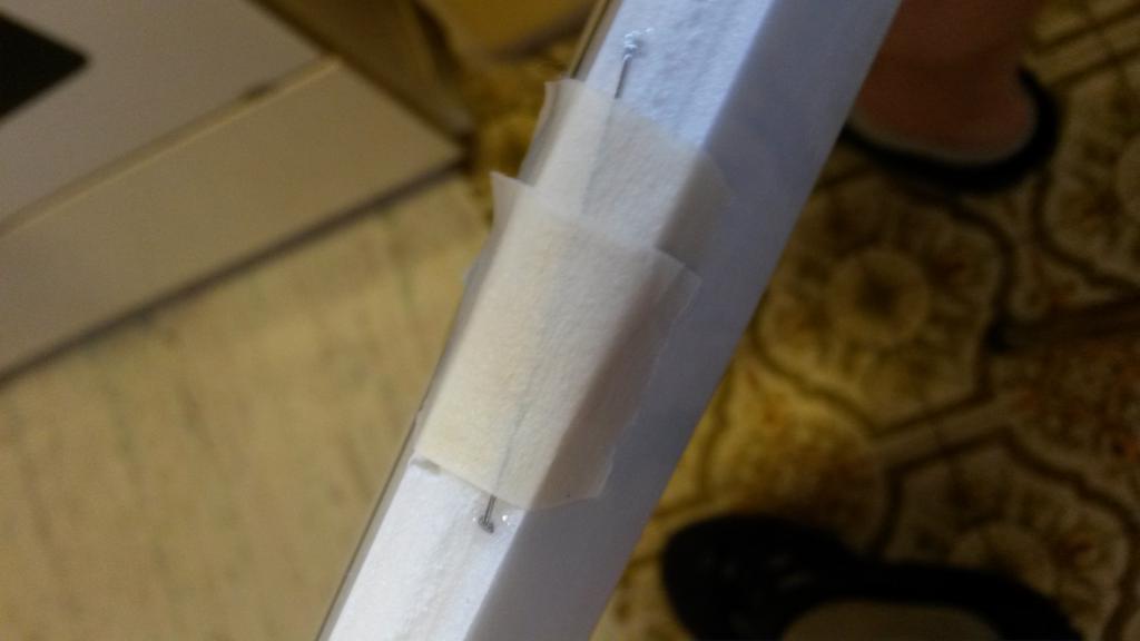

      Liming av vinge. Uggh... Vinkel ble heldigvis riktig uten at jeg måtte pusse noe, så "heldig med den" tenker jeg. Skal også forsterkes på oversiden med karbon og glassfiber.
