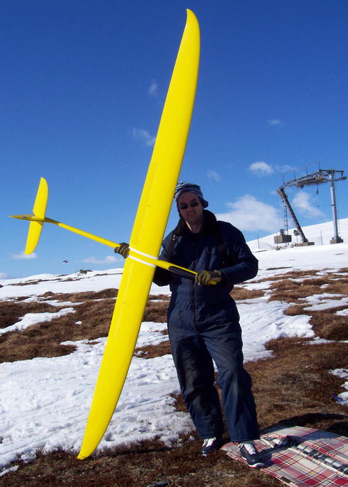

                            Nå også prøvd i lufta!
                            I dag fikk jeg testa apparatet. Mitt nærmeste hang er alpinbakken i Meråker.
                            Stjørdal Hang&paragliderklubb har en vindmåler der oppe, slik at det går an å sitte hjemme og vente på forhold. http://stjordalhgpgklubb.com/
                            6m/s og rett sørøst så fristende nok ut til at jeg tok sjansen. Jeg har gått til fots opp noen ganger, men i dag var skitrekket i drift. Jeg har aldri satt foten i et sånt, men det gikk helt fint med bortoverski på beina, og stor sekk med flyutstyr og klær på ryggen.
                            Monterte, og venta noen minutter på medhjelperen som har hytte litt ned i lia. Rekkeviddesjekk, siste rorsjekk, og utfor med den. Merka med en gang at dette fløy helt ubesværet. Trimma litt opp og ned, men endte opp på utgangspunktet.
                            6 sekundmeter er nok det minste jeg vil fly på her. Etter litt jobbing hadde jeg høyde til å prøve noen wingovers, looper og roller. Tok sjansen på å fly litt utover og fant termikk nok til ca 100 meters høydegevinst. Det brukte jeg fort opp på mer akro! Etter ca. 15 min fant jeg ut at det var nok, og landet udramatisk. Desverre snudde vinden mer mot sør, så jeg tok ikke sjansen på en tur til.
                            For de som vil prøve Meråker: Det er SØ eller Ø-SØ som gjelder og helst mye vind.
                            Her er innmaten:
                            vinge 4x Futaba 3150
                            kropp 2x Robbe fs550MG
                            Hitec supreme 8kan. mott.
                            Sanyo Eneloop 2000 4cell
                            Jeg prøvde med en ny Simprop scan 9DS mottaker, men servoene etablerte en taktfast rykning som gikk på rundtur gjennom flyet. ??
