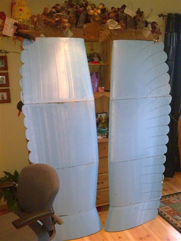

      Neste steg er å skjære til vingene.
      Fire deler som limes sammen, der profilene smelter sammen fra rot til tipp.
      Har begynt å pusse inn fjærene i bakkant, men håndsvingfjærene ytterst vises ikke særlig godt, da de er laget av polycarbonat plast, som er gjennomsiktig og blank.

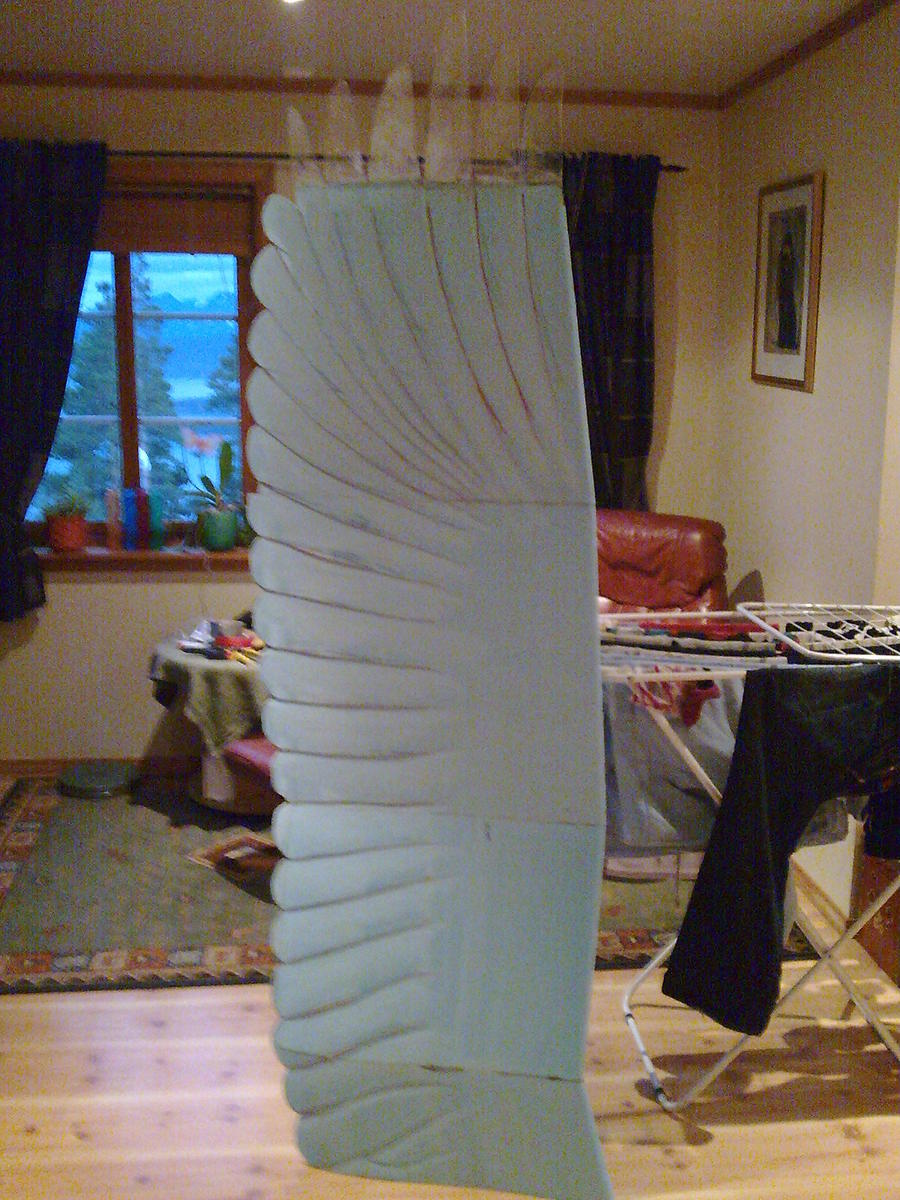

            Vingene er nesten pusset ferdig. Over- og underside har fått sine detaljer som skal gjenspeiles når støpinga tar til.

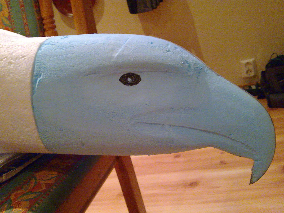

              Laborerer litt på hodet til ørna, ser at det er noe feil her, men tygger på hva det er.....
              Den gamle fru er lagt som sammenligning for størrelse.

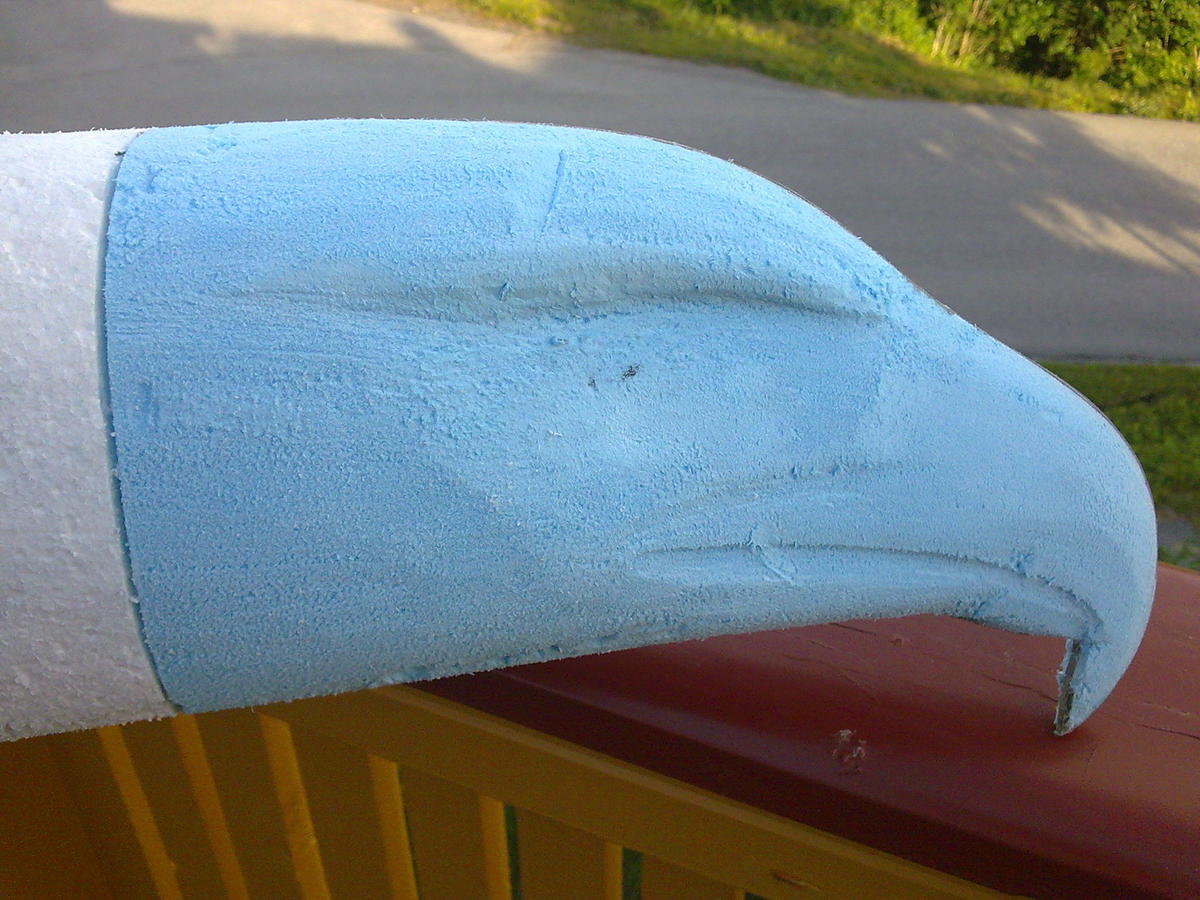

                Enda et eksempel på hodebry med feil "uttrykk" for å si det sånn..

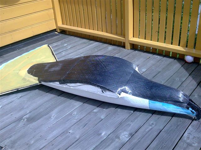

                            Har begynt å støpe på kroppen.
                            Siden den er som den er, så må det gjøres i flere omganger..
                            Svært vanskelig å håndtere hvis heile greia er våt av epoxy og matte, så tre omganger ser det ut til.
                            Noen har kanskje allerede gjetta seg til at det er en "lost plug" jeg snakker om her, og det er tilfelle ja.
                            En av den her. For når heile greia er baket inn ferdig, så åpner jeg luka til radiorommet, og heller aceton inn...
                            Og tar ut alt det som var isopor og styropor som en deig..
                            Luka på toppen skal forresten fungere som luftbrems i 90 grader, pga at jeg har hatt seriøse problemer med å få den lille ned igjen på hanget/landing..
                            Har karbon ensrettet 300 gram Devold Karbon, to lag utenpå med 168 gram glass pluss ett lag 160 gr glass nesten til slutt, og 24 utenpå der igjen. Stor styrke oppnås med glattere overflate, så derfor.
                            Kevlar på halen 150 gram med 24 gram glass utenpå for "live" hengsling på høyderoret.
                            To drag over med tapetkniven for å kutte litt nedi, så flexer det fint opp og ned.
                            Ikke kevlar under, bare glass, og ikke noe oppi hengslinga fra undersida.
                            Massevis av karbon i midtområdet for de to skistavlange karbon vingeståla,
                            Innvendig kommer det grundig infestede spant til de to som skal bære vingene.

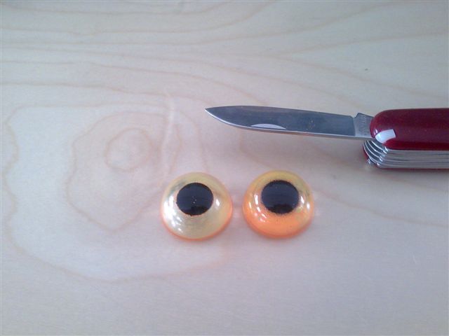

                            Øyne ble bestillt fra en entusiastisk kar som driver med utstopping.
                            Han hadde bare hubro i rett diameter..
                            Men jeg oppdaget at den orange fargen hubroen har, legg lot seg skrape bort..
                            Så da er det fritt frem å legge i rett farge på det som var feil farge.
