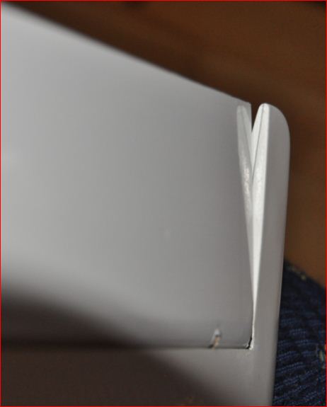

            Her er et bilde av hva jeg mener.
            Modellen er en Tangent Alpina 5001. Den flyr forøvrig som den skal, ingen problemer der.
            Synes bare jeg må trimme vel mye.

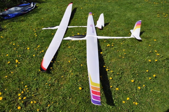

              Skulle gjerne sett et bilde av hele flyet. Det skal ikke være nødvendig å måtte timme så mye. Noe er helt tydelig feil, men det blir nok letter for fol å gjette seg frem til det om vi vet litt mer. Balanseror? Dihedral, eller poly? Vingespenn?

                Kan ikke bidra med så mye mer enn et bilde og si at det er en såkalt flytende vinge.Vingebolten er ikke låst til kroppen. Det er 1mm klaring.
                Den er den nærmeste modellen.
