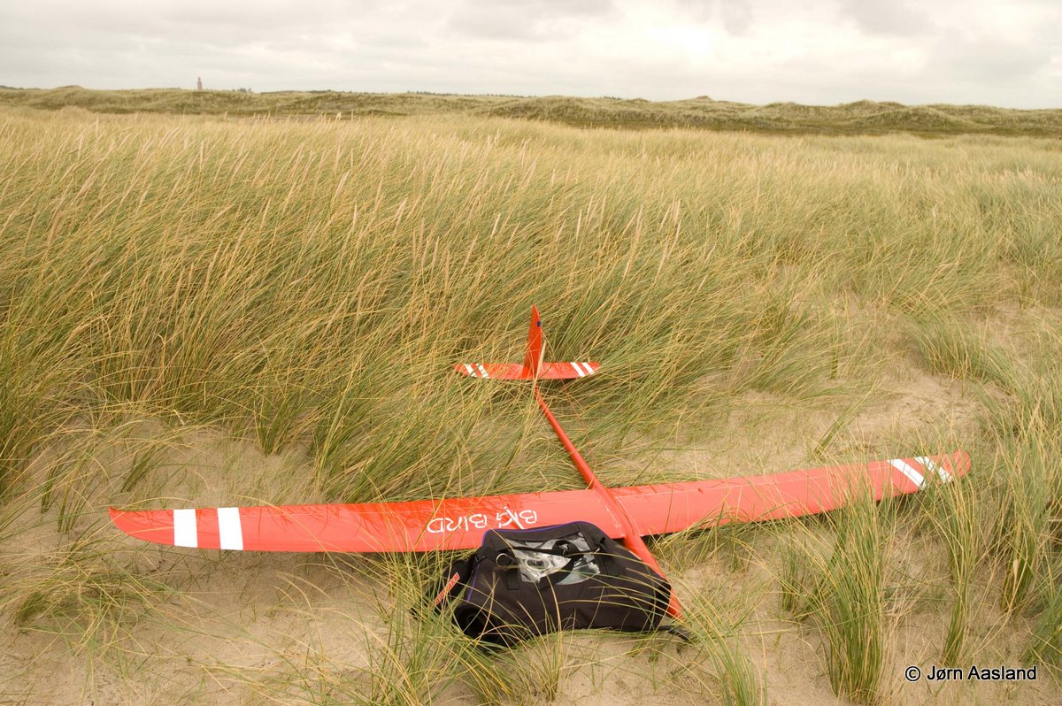

                    Gravde litt i noen bilder fra Hanstholm som Jørn tok i fjor høst - der dukket det jaggu opp en BigBird sammen med "noe annet"
                    Tar jeg ikke helt feil så var det faktisk Maiden også.
