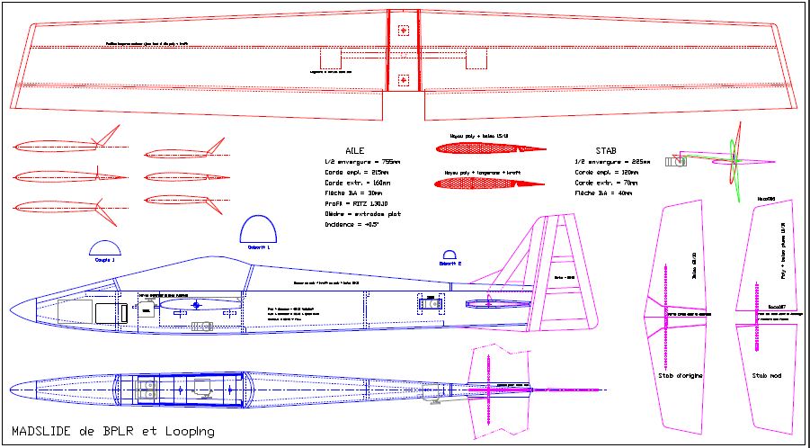

                  Er du glad i å bygge så har du DXF tegninger for de fleste CAD pakker her
                  Her er en liten teaser:

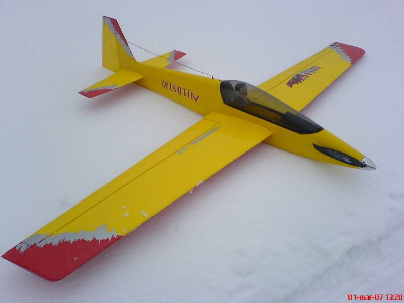

                            Denne ligner jo veldig på min Kulbutin fra Topmodel som jeg monterte i 2007. Dette er også et såkalt 3D seilfly. Det er glassfiberkropp og vinger i planka isopor. Jeg har flydd den på hang og med elektro. Den er med "all moving stab" og er morro å fly.
                            Per Nilsen
                            Spikkestad

                              Stemmer nok det. De er i slekt de her. Synes omtrent alle disse 3D hang seilerene ligner en god del på hverandre. Wasabi, guppy, le fish, madslide etc. Ser ganske like ut spesielt fra sida. Har vel med at de trenger en del side areal for å fly som de gjør.
