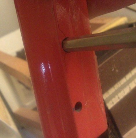

Har fått krakeleringer i halen på min predator etter kun 4-5 turer på Hanstholm i våres. Den har ikke hatt noen harde landinger så disse må ha oppstått i flight. Noen som har opplevet det samme og har tips til hvordan jeg kan fikse dette? Er jo kjipt om jeg mister halen i lufta....
Legger ved et bilde:

Jeg vil tro dette er bare i lakken. Men om du vill være helt sikker kan du gå over spekkene men tynn ca lim. Det vil trekke inn karbon og glassfiber duken om det skulle være brist i den.
Kina lakk har en tendens til å ikke være helt som andre lakk typer.
Og du flyr aldri av halen uten en annen type skade.

Sprekkene er dype, og ikke bare i lakken. Det er derfor umbrako nøkkelen står i hullet....jeg ville se om de var dypere enn bare sprekker i lakken. Det er ikke særlig mye kraft som skal til for å bevege på dette slik at man ser at sprekkene øker/minsker. Pleier å benytte tynn CA til slike reparasjoner, men her er de på et sted som kan gi dårlig utfall om noe skulle knekke helt opp. Bak her vil man jo helst ikke øke vekten noe, så jeg er litt usikker på hvordan jeg skal gripe det an slik at det blir sterkt nok....

Puss ned, lim med CA og legg en runde pluss litt ekstra der det er sprekker med 60g/m2 karbonduk + epoksy
Lakk på toppen så er den som ny
Blir kun noen få gram ekstra som lett kompenseres men litt ekstra vekt i nesa. (regner med at forholdet er 1:4 eller 1:5 noe som medfører maks 10g ekstra i nesa)
