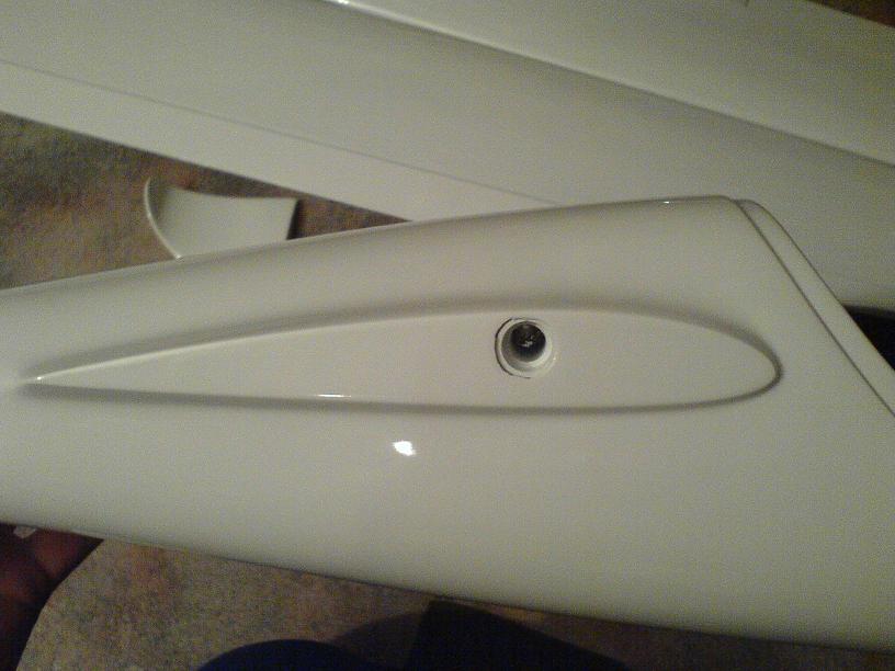

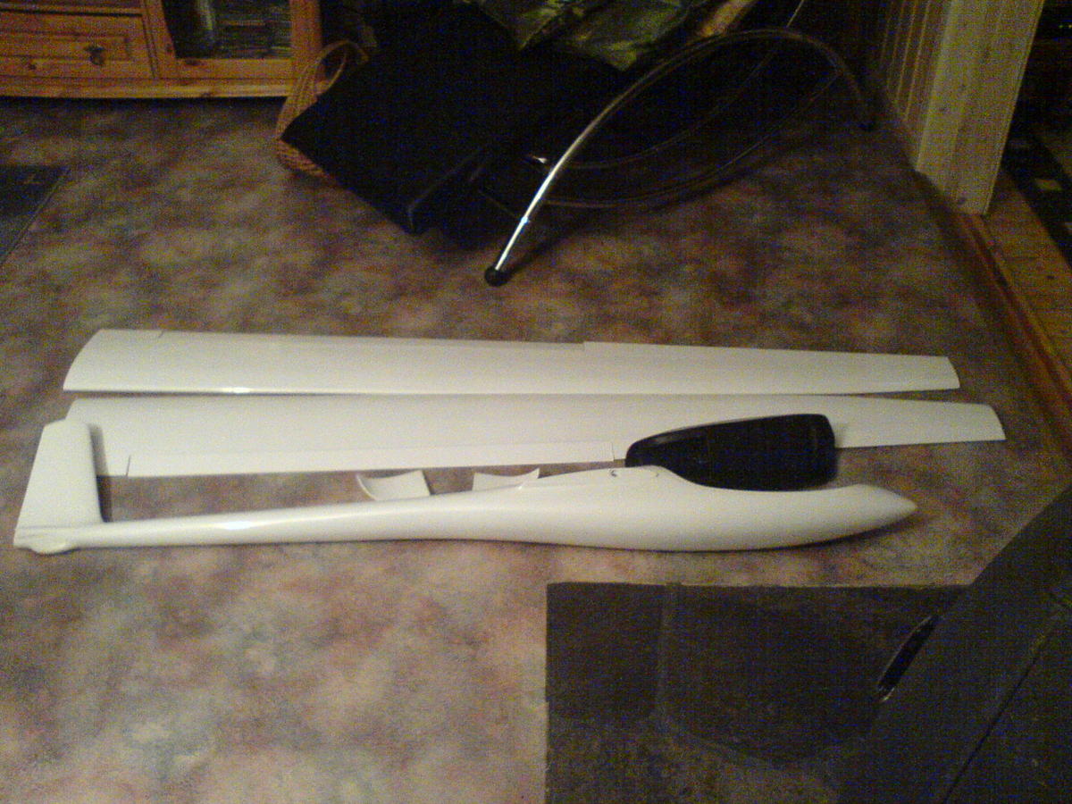

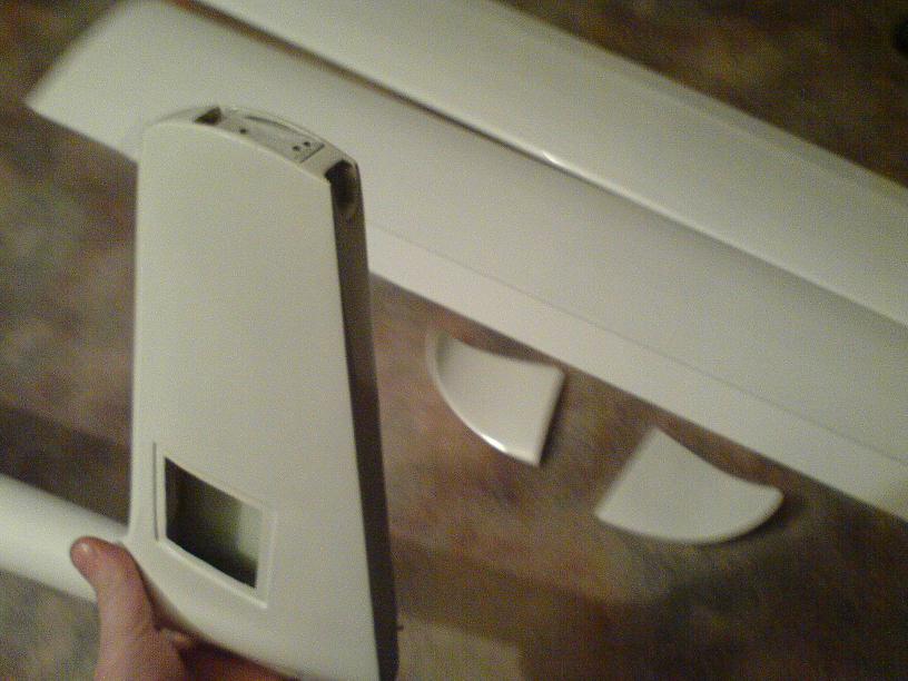

    her er noen biler av innholdet i eska. Er ganska mange småfeil på dette settet synes jeg. ting ser bra ut i første omgang. men det er for eksempel ikke ferdige hull til pinnene som skal stabilisere vingen til kroppen i forkant og bakkant av vingen. Glemte å ta bile av stab/høyderor. men den skal festes på ett slags vippefeste på toppen av finnen. slik at hele stabben beveger seg som høyderor. Festet er festet for langt ned i finnen så der må et gjøres noe. Er heller ikke ferdig borrede hull i fingen der vingetippene skal festes. de skal sitte med to tynne pinner.

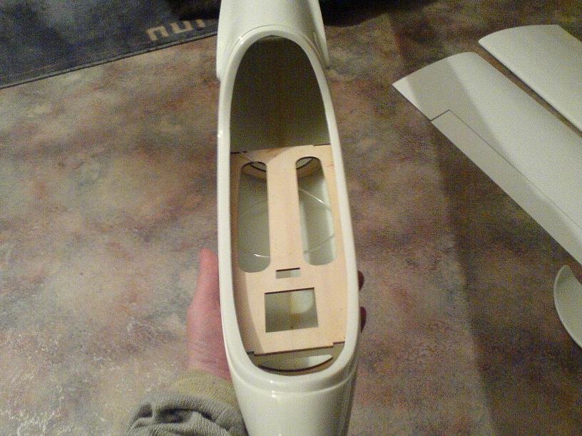

      Hei du en i klubben vår har nettopp handla denne modellen her og konvertert den med elektromotor i nesa, ser du har funnet noen av feila med modellen her men det er ting som du må vite og det er kroppen der den er skjøtet sammen er UTROLIG dårlig gjort så etter ett par litt harde landinger så kommer kroppen til å dele seg der ta og legg i noe glassfiberduk over skjøten oppe og nede så er du mer forberett og siderorservoen tok han og la i halen kappa en brønn til under høyderorservohullet, da får du bedre plass til batterier motor etc under canoppyen og skift ut noe av hardvaren som du har noe bedre liggende..

                Motoren jeg har tenkt å bruke er en towerpro 3520-7 Med 5s lipo og en 13x7 klappropell fra hobbycity.

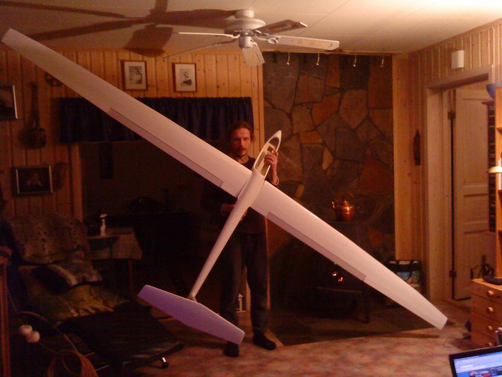

                Her er ett bilde av prøvemontering. Den er stor og fin synes jeg.

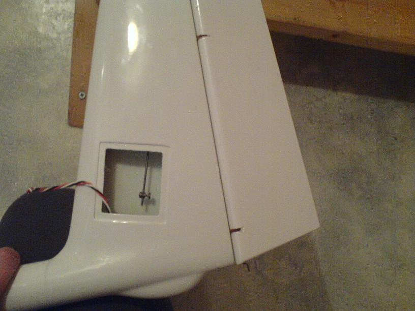

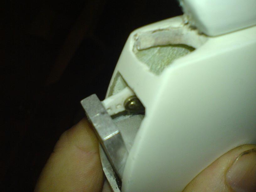

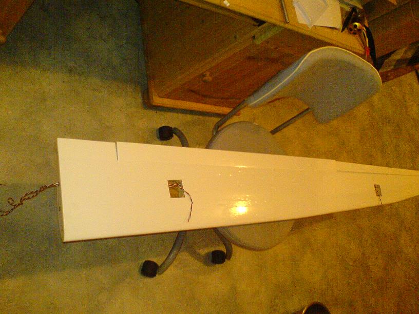

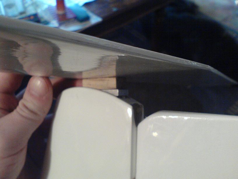

                  Har nå fått gjort litt i dag og. Montert sideror. trekt servoledninger i vinger til ballanseror og flaps. trekt ledning i kroppen til høyderor servoen. og montert overføringa til høyderoret. Der var det ett hull i som var gjenget i den aluminiums dingsen som stabben skal skrues fast. men det ver ikke med noe som passet i det hullet. det var alt for stort. så jeg tok en bit av ett servohorn som jeg skjærte til slik at jeg måtte skru det inn i hullet og limte det med CA. så var det bare å sette en link på den delen som stikker ut. får håpe det holder men virker som det ble ganske solig.

                    Virka som en grei løsning det med alufestet..

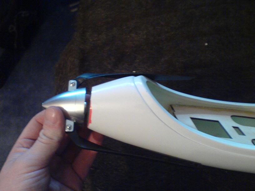

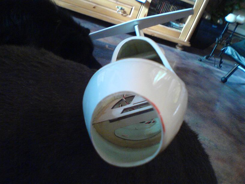

                      Har tatt mot til meg og kappet snuta på flyet
                      Med ett slik luftinntak i snuta så burde man jo lage en åpning bak og sette inn en vifte
                      Har også skjært til en treblokk for å få løftet stab/høyderor slik at den kan bevege seg. er utrolig mye slark i selve bevegelses mekanismen. Det er det flere som har hatt problemer med. må se om jeg finner på noe for å få den litt tightere.
                      Hvordan skal jeg sette høyderoret i nullstilling på denne. skal jeg gå ut fra senterlinja på kroppen eller hovedvingen? Ser ut til at hovedvingen har litt positiv vinkel i forhold til kroppen

                        Kroppen på T-hale og X-hale vil alltid (nesten i allefall) ha en negativ monteringsvinkel i forhold til vingen. Dette er for å forbedre aerodynamikken og skaper mindre drag. Jeg ville satt høyderoret i samme vinkel som vingen

                          Det neste problemet nå blir å borre hull i kroppen til de pinnene som skal styre vingene. Det har de små kineserene glemt Gruer meg til det. Det viktigste er vel at det blir likt på begge vingene.

                              all fornuft sier meg at du skal gå ut ifra hovedvingen noe jeg hadde gjort, men burde sjekkes opp litt nærmere. Kutting av nasen er noe som gjør meg oxo noe nervøs..
