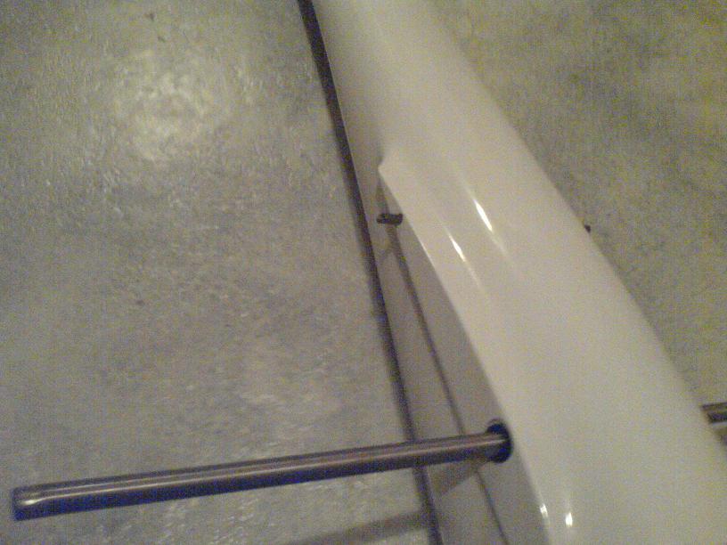

Styrepinner: Bor og sjekk etterpå med incidence-meter. Blir det rett så er alt OK. Hvis ikke så kan det hende du bør bore opp litt oversize til et rør med innerdiameter tilsvarende styrepinnene på den ene sida. Så limer du inn røret med epoxy og microballonger med alt montert i riktig vinkel.
