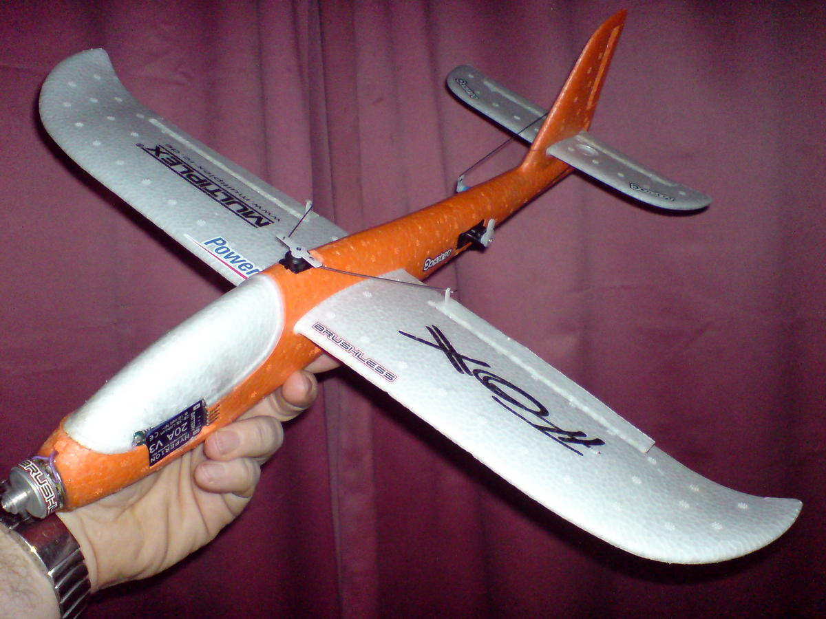

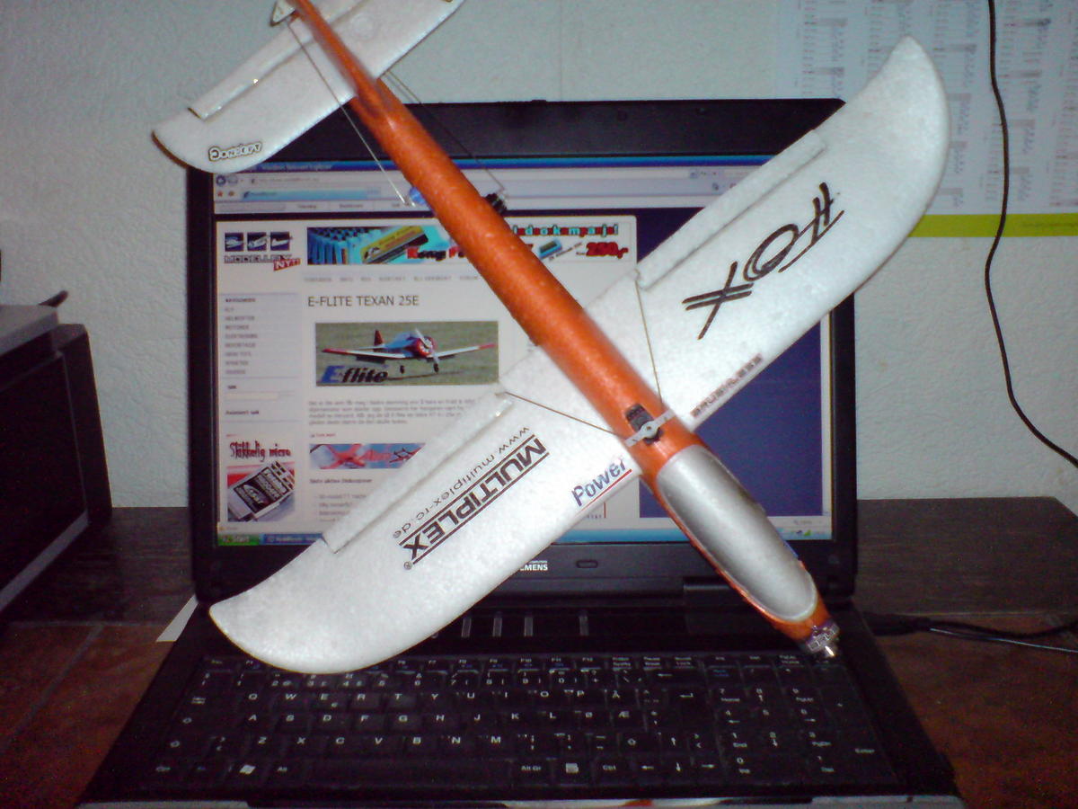

    Dette er i utgangspunkt et kaste seilfly i Elapor for den yngre garde på ca 48 gram og med et vingespenn på 50 cm , klarte ikke å la vær og konvertere denne...en skarp kniv trengs for å kutte i elaporen til mikroservoer ,her skal det være sideror, høyderor og balanseror, tok meg god tid til det kirugiske arbeidet med å snitte ut plass til batteripakke under hovedvingen og servoer intregert i kroppen...ledninger er strekkt/ skjult inni kroppen.
    Vingerorene strekte jeg ut med linjal og skar ut, tapet i overkant.
    Man må ha skikkelig fart på modellen så en elektrisk motor må jo monteres i snuta .
    Hadde en CD spiller som ikke var helt god så jeg tok ut motoren som er børsteløs med snert i som ble limt fast i snuta ,den har litt høyretrekk/nedtrekk ,så har jeg koplet den til en Hyporion 20 amp regulator. Alt er balansert til CG 1/3 ifra forkant av vingen, batteriet skal være FlightPower på 400 mah 3S ...nå veier det 154 gr uten propp.
    Så langt foreløpig ,mangler proppell/spinner så da blir det jo maiden snart så får det gå som det går.......

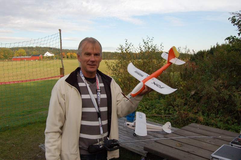

              Min har fått:
              HexTronic 2000kv Micro Brushless Outrunner (10g)
              TURNIGY Plush 6 amp Speed Controller (6gram)
              2cell 400 mAh LiPo
              Corona Synthesized Receiver 4Ch. (5 gram)
              4stk D531BB-v2 Digital Micro Servo (3.7gram) 2x Aileron, elevator og rudder
              Total vekt 124 gram. Som er i meste laget.
              Den trenger litt hastighet for å fly, burde kanskje vært lettere, så innendørs er jeg ikke sikker på om den egner seg til.
