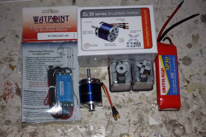

Min settes opp med følgende utstyr:
Balanse / Flaps / sideror: Hitec HS82MG
Sideror: Hitec HS65MG
Motor: Hyperion ZS 3025-6 :http://www.elefun.no/elefun4/aspx/pr...tegoriID=10000
ESC: Waypoint Speed Controller 90A, 4S With 3A BEC http://www.elefun.no/elefun4/aspx/pr...&prod=Waypoint Speed Controller 90A, 4S With 3A BEC &kategoriID=10000
Batteri: Outrage 3S2200mah

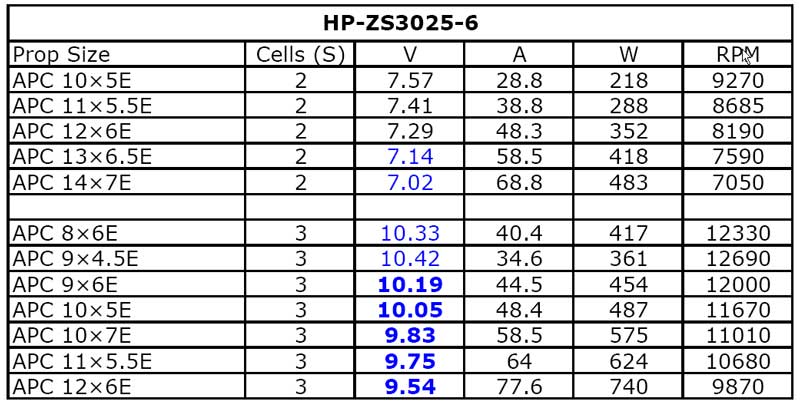

Gleder meg veldig til den nye serien Hyperion motorer som kan presses enda mer og skal yte bra. Denne har følgende spesifikasjoner:
Weight 197.6 g
Winding 6T
Resistance 0.008 Ohm
IO (@10V) 3.37 A
KV 1287 rpm/V
Typical Current 45A~80A
Max Current 110A
Max power 1500 Watts

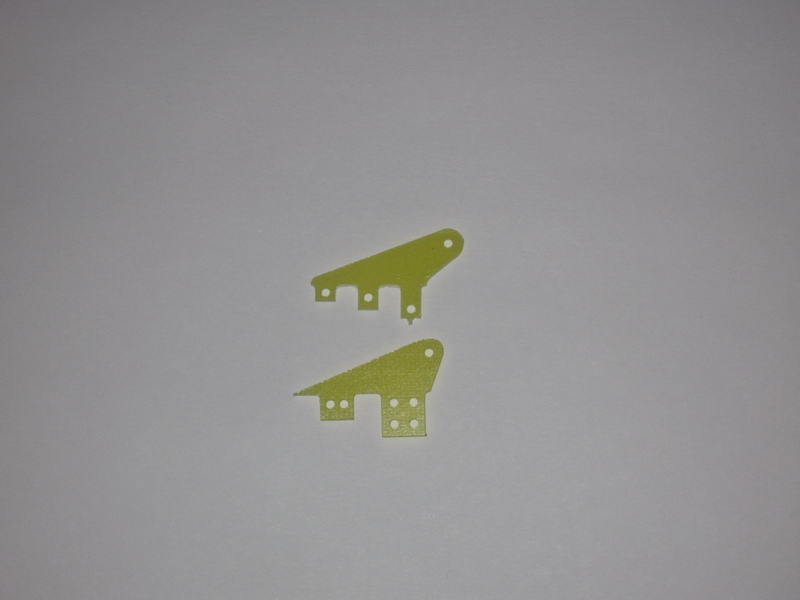

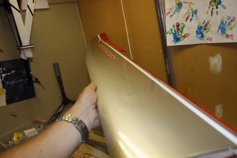

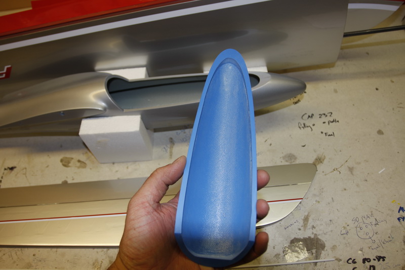

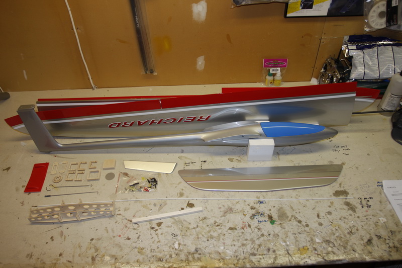

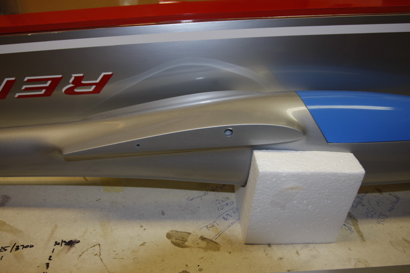

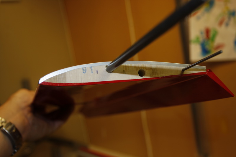

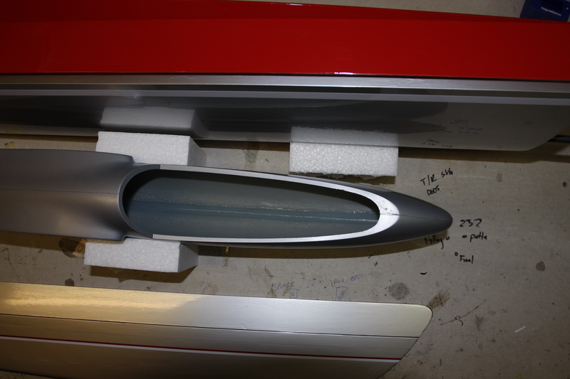

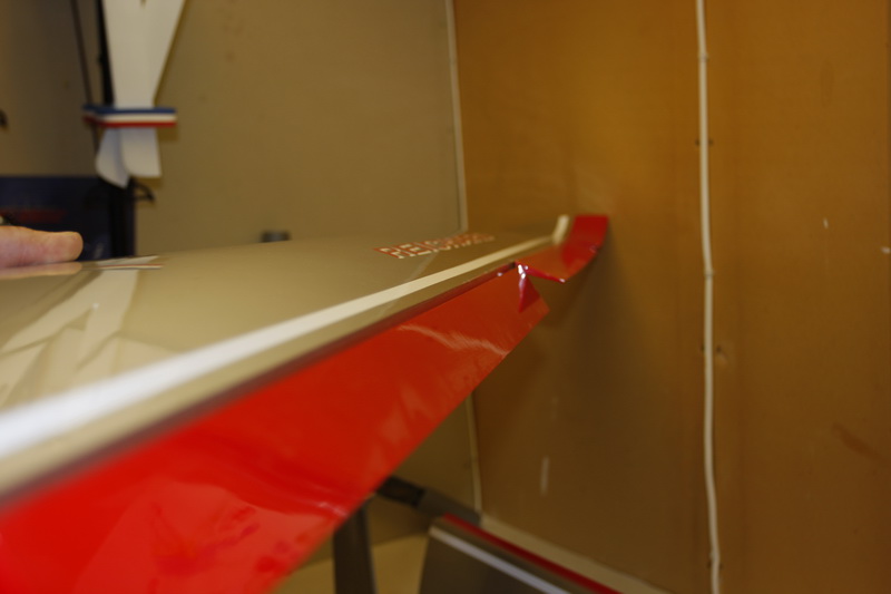

Legger også ved noen bilder før veiing og monteringen begynner
