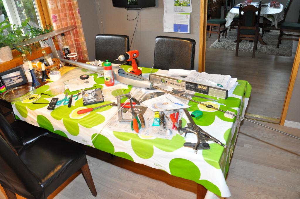

                Lit usikker på kor mykje eg skal mikse på høyderoret, men kan kansje mikse det i et av oppsetta, å prøve det ut høgt over bakken...
