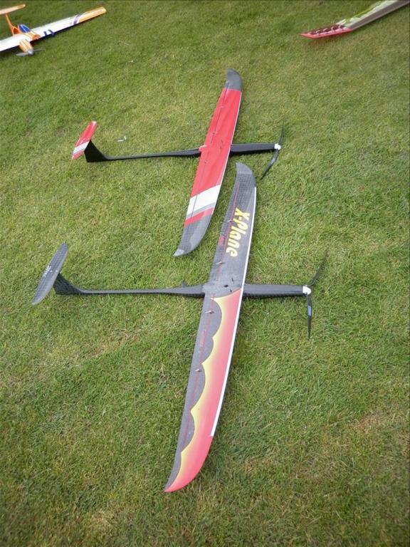

                            • Da var omsider erstatningsservoer kommet i hus og jeg har nettopp testet de. OK!!!
                              Da fortsetter jobben med å få på plass de siste bitene. Pga jobb og familie så blir det ikke maiden før tidligst halvannen uke....
                              Poster bilder av et par "søstre" så lenge.
                              Produksjonen har stoppet (midlertidig? vites ikke) på i underkant av 30 stk, så dette er sjelden vare. Min var tredje sist.
