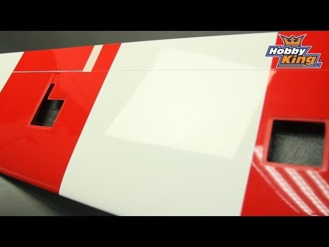

                        • Vel - da har vi fått svar på hvorfor Hawk-produsenten har så lang leveringstid.... De produserer hotlinere for HobbyKing for full maskin!
                          Da blir det mulig å få tak i budsjett-kjerrer likevel. Blir spennende å se hvilke modeller de kommer med.
                          Her er en sniktitt på én av de:
