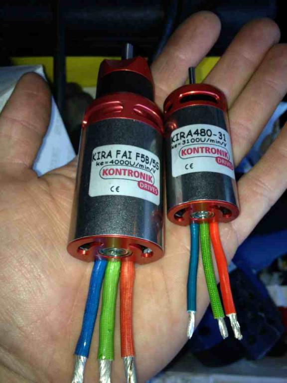

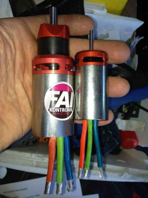

    Kontronik Kira 480-38 med 5,2:1 gir
    Kintronik Jive 100+LV
    En propell som ikke er på markedet enda fra Freuenthaler en 12*17 med 5 graders tvist i spinner(antar ca 12*21 effektivt)
    Denne propellen blir tilgjengelig ila april omtrent.
    4s batterier av foreløpig ukjent type
    Litt av tanken er å holde vekta nede også
    Vil ikke ha en F5D modell på denne størrelsen på altfor høy vekt

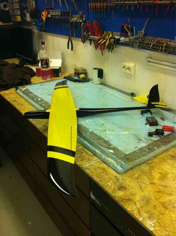

            Hva er vekta på trippel carbon ?
            Sendte mail til Yuri å spurte og han veide rett og slett den han har laget til meg.
            Er veldig førnøyd med den vekta på 460 gram
            Modell : 460 gram
            Motor : 140 gram + gir, tipper 170 gram her
            Regulator : 92 gram
            TP 4s 2700 : 295 gram( dette batteriet har jeg fra før, men kan godt bruke noen mindre og)
            Servoer + RX+ servokabel : ca 70 gram her, 3 stk Dymond D60+ noe tilsvarende til flap
            Propell & spinner : ca 20 gram???
            Diverse festeutstyr og skruer: 20 gram
            Dette skulle gi ei total vekt på rundt 1127 gram og flatebelastning på 0,80 gram pr kvadrat dm noe som jeg syntes er bra.
            Jeg kan bruke TP 4s 1800 mah også som er 100 gram lettere da oppsettet trekker rundt 100amp

            • Anbefaler at du setter kjøleribber på motoren. Ca 30g.
              I hangaren:
              SpeedFire F5B
              Hawk F5B
              MiniHawk (2stk)
              UM Stryker Q 180
              FPV Raptor
              EPO Cessna (156cm)
              • Originally posted by Arcteryxxx View Post
                Ja der sier du noe. Har jo kjøpt kjøleribbe til regulator og men den er ikke mange grammene
                Vet du hvor man får kjøpt til motoren?
                Olav Jørgensen
                Low & fast
                • Lightflightrc.com har de. Skal sjekke, mulig jeg har en ekstra liggende...
