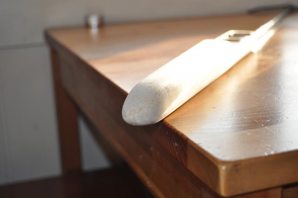

                            Vinge. Rett nok til meg å være!

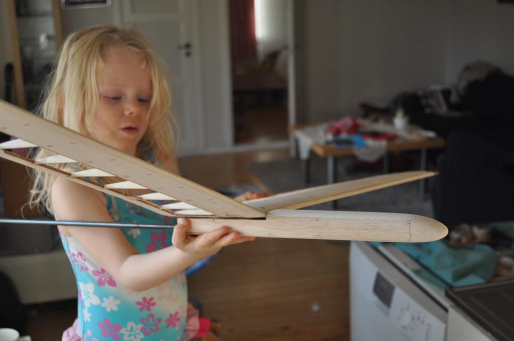

                            Ving, pod, og kommende pilot

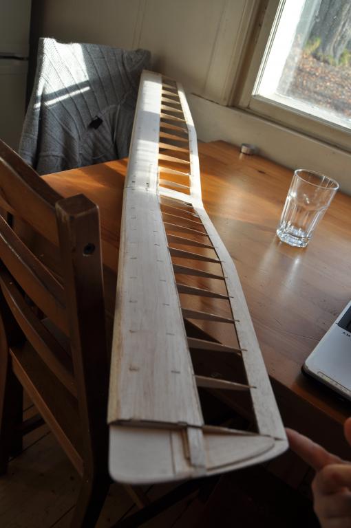

                            Pod. Kommer til å prøve å finne balansepunkt, kutte nesa, og feste motor. Tror den blir en hel del kortere...

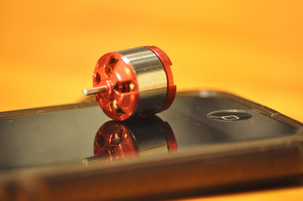

                              HK in da house!
                              Da er "kraftpakka" i hus!, og alt jeg kan si er..nommin!!!Click image for larger version

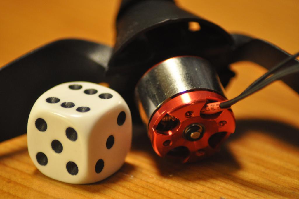

                              Prop og motor, en vanlig spillterning som referanse..Click image for larger version
                              Tro jaggu at jeg får plass inni kroppen allikevel, så da slipper jeg å støpe cowling. Istedet lager jeg en lien torpedovegg et lite stykke inni kroppen, så bare akslingen stikker ut. Jeg er ikke lenger bekymret for vekt, men kraft får vi se på..Den var fryktelig liten da..

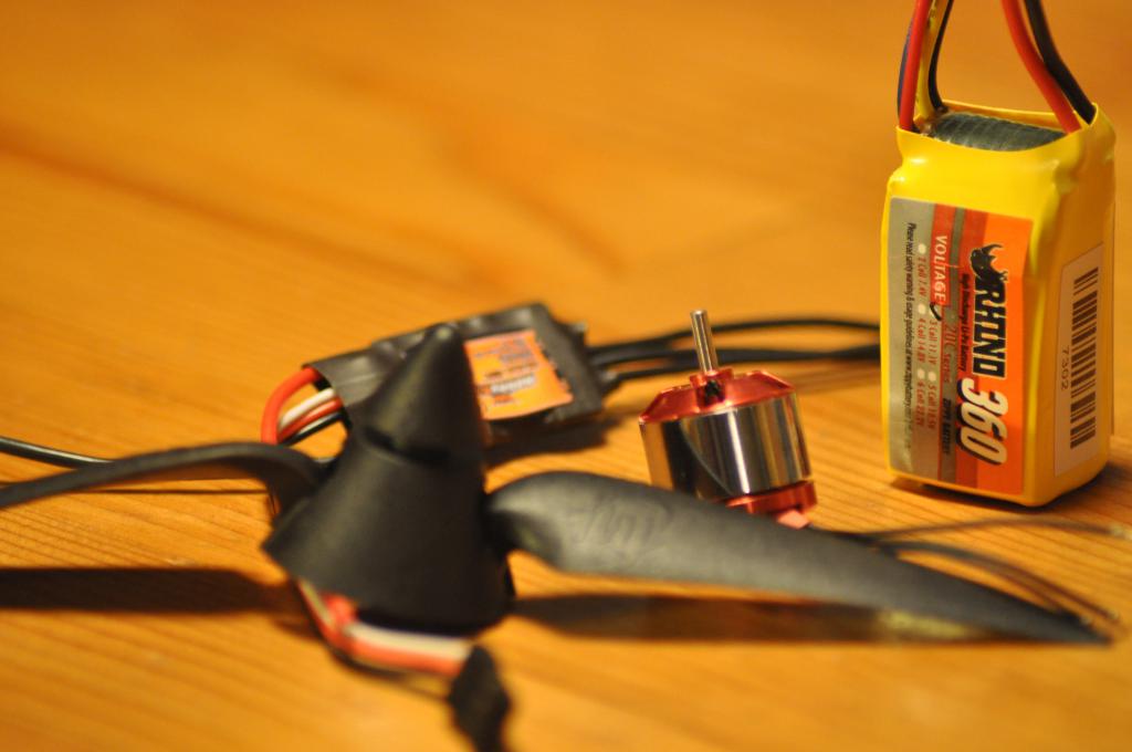

                              Pakka som skal inn.
