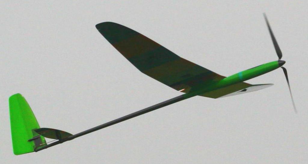

    Da tar vi opp en gammel tråd.... siden det har vært en del som har forespurt om hva som skjer på F5J fronten og i den sammenheng har jeg satt sammen et lite dokument som prøver å forklare litt om denne grenen samtidig som den gir et innblikk i de foreløpige konkurransereglene fra FAI
    Sett ut i fra norske forhold er dette en klasse som kan skape ny glød for seilfly sporten - særlig blant den yngre generasjonen.
    Her får man et relativt stort spillerom i valg av modeller og prisklasser noe som gjør rekruttering enklere.
    Krav til området der sporten utføres er vesentlig lavere enn ved f.eks F3J med bruk av vinsj!
    Dette er et levende dokument som jeg oppdaterer kontinuerlig, jeg håper også at flest mulig bidrar med innhold eller korreksjoner!

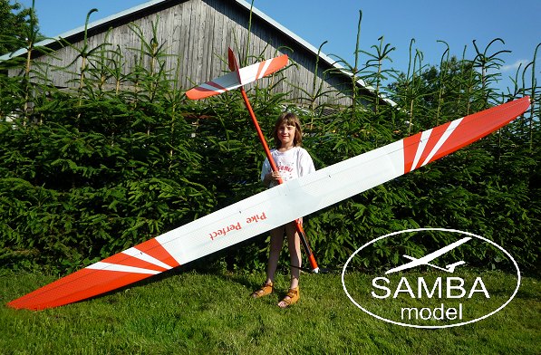

    Modeller og utstyr
    Som nevnt over så begynner det å bli en del produsenter som lager modeller for denne klassen
    Her er en liten oppsummering som vil bli oppdatert etterhvert
    Fly:
    Her er en oversikt - mer spesifikke konfigurasjoner kommer i senere post

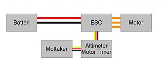

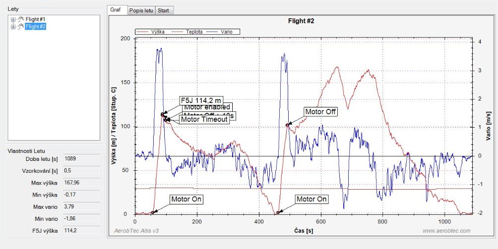

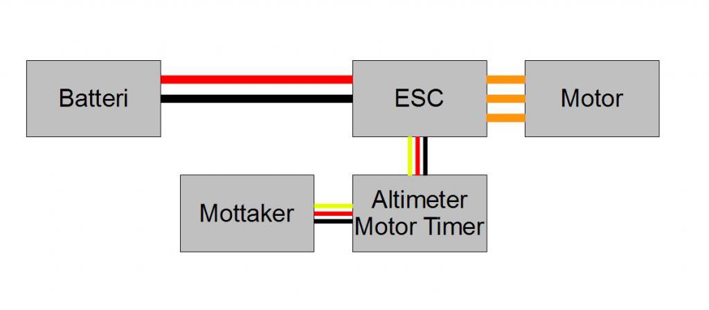

        Høyde logger & Motor begrenser/timer
        Siden F5J spesifikasjonene gir relativt frie tøyler i hva man velger av utstyr og hvordan dette settes sammen, er man avhengig av å få på plass en enhet som "regulerer" dette på en en rettferdig og enkel måte.
        I den sammenheng så har man valgt å gå for en enhet som har mulighet til å logge høyde i et bestemt tidsrom etter start, videre skal denne enheten også kunne blokkere motoren.
        FAI spesifikasjonene er helt klare på hvordan man får lov til å bruke motoren og stor poengreduksjonen på ervervet starthøyde ved hjelp av motor skal være.
        Følgende regler er satt opp
        • Motoren skal være i gang i det modellen forlater hånden
        • Motor timeren skal sørge for at maksimal motor tid er 30 sekunder målt fra motoren starter, etter 30 sekunder skal motoren kobles automatisk ut og det gis ikke muligheter til å starte den igjen.
        • Starthøyde referansen er 200m
        • Den skal måle maksimum lufttrykk mellom initieringen og til motoren er slått av (enten av pilot eller av Motor Timer), målingene kan ha desimal verdier men skal rundes av ned til nærmeste hele meter. Dette skal være et barometrisk (ikke GPS) luft trykk basert på International Standard Atmosfærer (ICAO Doc 7488/2)
        • Enheten skal ha mulighet for for avlesning, enten internt eller ved tilkobling av et eksternt display.
        • ESC'en skal få styresignalet fra høydemeter/motor timer ikke direkte fra mottaker!
        • Videre er det krav til at enheten skal kunne brukes sammen med alle typer ESC'er og ha en standard tilkobling plugg tilsvarende JR/Futaba
        • Det er også noen krav til montering av enheten slik at den ikke påvirkes av endre trykkforskjeller enn endringer i høyde.
        • Start høyden i poengberegning sammenheng er den maksimale høyden piloten har skaffet seg fra modellen forlater hånden til 10 sekunder etter at motoren er slått av (enten av pilot eller automatisk hvis 30sekunder grensen overstiges)
        • det trekkes 0.5 poeng/meter start høyde opp til 200 meter, etter dette trekkes det 3 poeng /meter start høyde.
        Som man ser ut i fra dette så vil denne enheten være ekstremt viktig og utslagsgivende for det totale resultatet. Den vil også utjevne noen av forskjellene mellom en modell konfigureringene.
        Typisk tilkobling vil være som vist i denne skissen
Name:	F5J kobling.jpg
        Her er et eksempel på hvordan de loggede dataene kan se ut

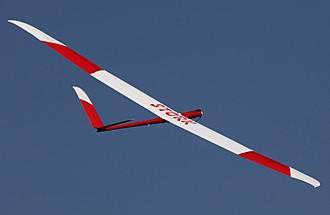

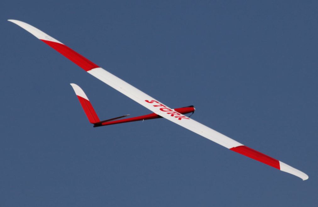

          Stork 4e F5J
          Stork 4e: STORK-4E
          Wingspan [mm]: 3560
          Weight [g]: from 1987
          Wing loading: 28.1 g/dm
          Wing area: 70.7 dm2
          Length: 153 cm
          The Stork 4e F5 is the latest version of the highly regarded line of competition F3J and F5J models. The model is strong and reasonably light, with a lighter wing layup than the glider version. The attractive lines and excellent handling characteristics make this plane an excellent choice for sport and competition pilots. The model has a good L/D, so ranges well, and its easy handling ensures good climbs, even in weak conditions. The large flaps are capable of 85 degree deployment, allowing precise spot landings without any damage, maximising competition scores.
          The nicely finished three piece wing and removable V tail ensure easy transportation. The roomy fuse is strong glass/Kevlar 2.4GHz friendly layup, with carbon reinforcements. The already installed fuselage pushrods and molded servo cut-outs make the build fast, and accurate. The large 42mm firewall diameter allows outrunner motors to be used, reducing the powertrain cost, and increasing convenience.

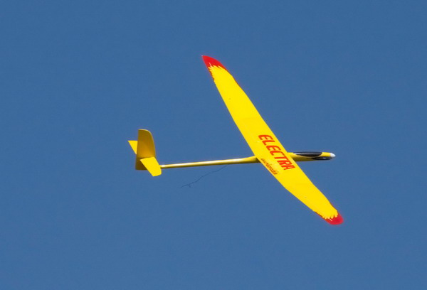

          Mibo Electra
          Mibo Electra: Elektro/F5X : Mibo Modeli, Internet Shop
          Spannweite:3505 mm
          Rumpflänge: 1520 mm ohne Spinner
          Tragflügelprofil: MT-25750-L
          Höhenleitwerksprofil: SD8025
          Tragflügelinhalt: 68,8 dm²
          Höhenleitwerksinhalt: 6,9 dm²
          Gesamtflächeninhalt: 75,7 dm²
          Fluggewicht ab: 2350
          Electra ist ein Spitzen – Wettbewerbsmodell der F5J Kategorie.
          Flachenausführung (GFK mit CFK Holm) ist für F3J Hochstartmethode nicht geeignet!!
          Samba Pike Perfekt F5J
          PIKE Perfect E.T. F5J Electro is here: Samba Model
          Wingspan: 3550 - 3780 mm
          Wingarea: 74,93 - 79,38 dm
          Tailarea: 7,81dm
          Weight empty model: 1170 - 1230g
          Development and the production :
          The Pike Perfect ET have shown its performance in numerous international F3J competitions and is a fantastic thermal flier. But not all have a winch or towers in hand when they want to fly. So why not convert it to electro? Well up untill now most electro planes of this sort have been to heavy or not the best. But now you can enjoy the happiness of thermalling a true F3J model in any open space - or fly F5J electro competitions with the best tool available. There will be no other model thermalling past you! [/SIZE][SIZE=1]Enjoy the lunch brake or sunset at your home place now. The Pike Perfect ET have been developed over many years and will cope with any flying condition.
          The electro fuse can also be sold seperately to fit your already flying Perfect wings.

                  Da er det bare å skaffe seg en slik og så er man igang
                  Samba Model

                      @OTA
                      Gleder meg til å se Pike Perfect'en i lufta

                        @OTA
                        Skulle gjerne ha en slik ja Big Ceresen min ligger innenfor klassekravene , men har ikke den villeste ide om at den kan hevde seg i konkurranseformen og da dukker man heller ikke opp når man vet det ikke holder mål.......Nei, da får man heller få seg en Pike og innse at det er piloten det skorter på, he-he.
                        Ser for meg at den typen modell er og vil være dominerende i klassen. Synes F5J konseptet ser morsomt ut, men om jeg skal være et snev kritisk så blir nok dette også en "ekstrem" klasse på lik linje med F5B (uten sammenligning forøvrig) hvor alle toppene vil fly det nyeste, ferskeste og letteste som er å oppdrive for penger og potensielle Easyglider deltakere vil dette av lasset.......ikke fordi de ikke ønskes velkommen med hva som helst innen reglene, men rett og slett fordi det blir det blir for mye press på utstyret og hva som duger.
