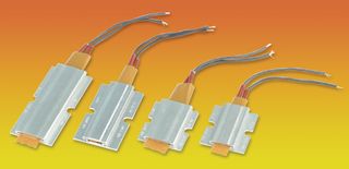

              Har et par av disse montert på en messingplate som er formet etter batteriet.
              Sammen med en termostat med sensor som klemmes mot batteripakka holdes temperaturen optimalt i pakka både sommer og vinter med et minimalt strømforbruk. Konseptet er det samme som det engelske F5B teamet bruker men litt mer avansert siden jeg regulerer temperaturen.

              Flaske og kjøleboks virker bra hvis man bare skal holde batteriene varme - skal man optimalisere batteriene med å holde temperaturen på ca 40 grader så funker varmeflaske ikke særlig bra.
