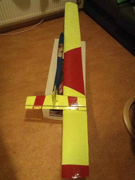

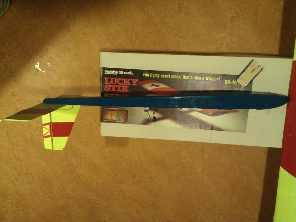

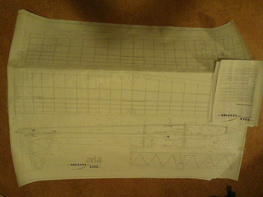

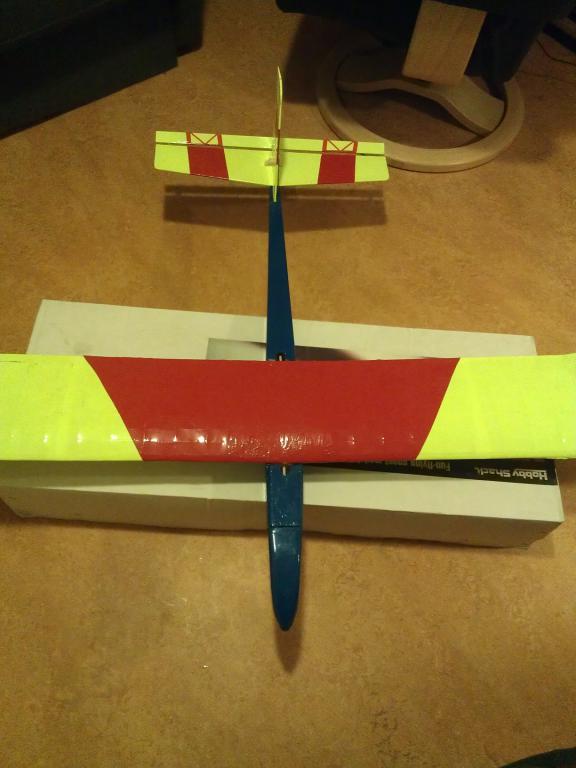

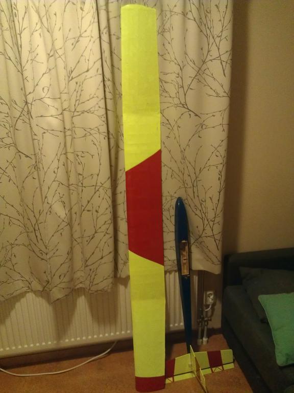

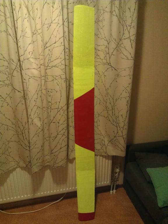

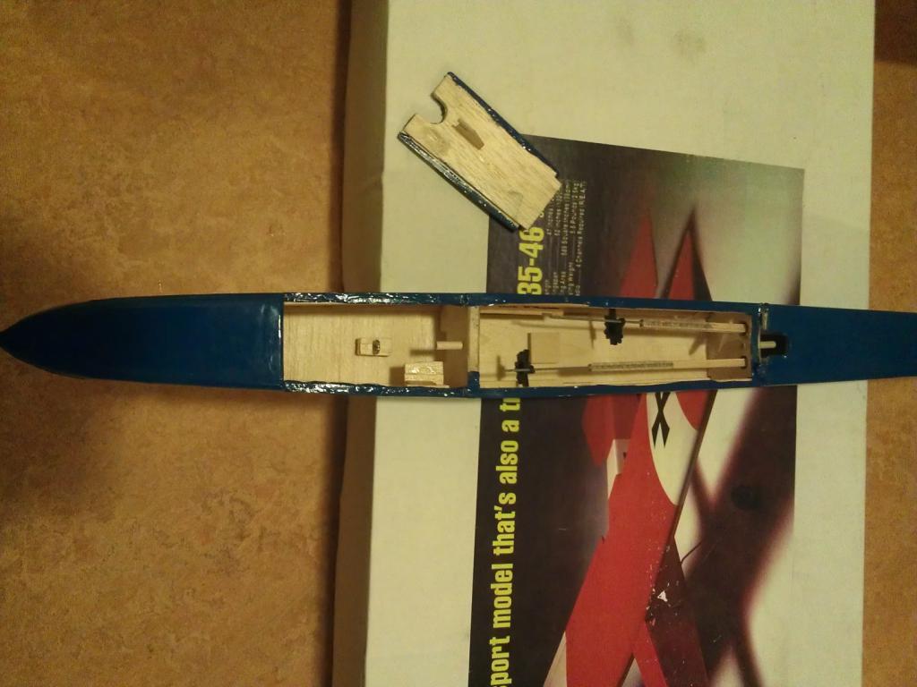

                Etter å ha rotet i litt flere gamle ting så har jeg faktisk også funnet originaltegningen og bruksanvisningen. Jeg tok feil da jeg sa at det var en Gentle Lady. Det er faktisk en Blue Phoenix men de er så godt som identiske.
ID:	594346Click image for larger version
ID:	594347Click image for larger version
ID:	594348Click image for larger version
ID:	594349Click image for larger version
ID:	594350Click image for larger version
ID:	594351Click image for larger version
                Etter å ha trålet en hel masse tråder på rcgroups.com, wattflyer.com, rcuniverse.com og et par blogger så endte jeg opp med å bestille dette:
                Turnigy D2836/11 750KV Brushless Outrunner
                44mm Alloy folding Prop Spinner with 3.17/4mm
                Carbon Fiber 11x6 Folding Propeller
                Turnigy nano-tech 2200mah 3S 35~70C Lipo Pac
                Turnigy 1800A Servo 8g/1.5kg/.10sec (3-PACK)
                OrangeRx R610 Spektrum DSM2 6Ch 2.4Ghz Receiver
                Turnigy Super Brain 40A Brushless ESC
                Neste skritt på veien blir å få alt ned i kroppen, få det til å virke og etterpå klare å få det i lufta.
                Jeg har lagt merke til at vingen er litt "vridd". Finnes det noen triks til å få den helt rett? Den har jo tross alt ligget under taket i en garasje i over 15 år.

                  Kan du forresten si noe om Phoenixen kan bygges med delt vinge? Jeg vurderer å bygge en Gentle Lady som vinterkos, men Modellers selger Phoenixen, så hvis de er like blir det billigere med en slik. Men jeg må kunne dele vingen uten å modifisere noe, det er litt utenfor min evne ennå.
                  • B.A.T
                    • Aug 2012
                    • 813
                    Godt tips. Det skal jeg også ta å bestille. Når det gjelder byggesettet så er det ment å ha vingen hel men tror ikke det er mye arbeid å lage den delt. Det er et bøyd stålrør og pianotråd som gir styrken i skøyten i tillegg til furulister og balsaplater men jeg har ikke gjort det selv så det blir bare en antagelse fra min side.
                      Hei, beste metoden jeg vet om for å løse dette er å vri vingen den veien den skal være, varme opp betrekningen med varmluftpistol eller strykejern, for så å la det kjøle seg ned mens du holder det vridd. Gjnetas til du er fornøyd. Meget mulig at du må vri vingen forbi det du anser som rett når du varmer betrekningen for at den skal ende opp rett.

                            Originally posted by Funnypark
                            Den kan bygges med delbar vinge. Trodde egentlig at det er "standard" å bygge den delbar som vist her
                            Det er mulig det men i originaltegningene mine så skulle halvdelene limes sammen med glassfiberduk og epoxy for å lage en sterk skjøt. Men min er fra midten av 90 tallet så det kan ha endret seg siden da.
