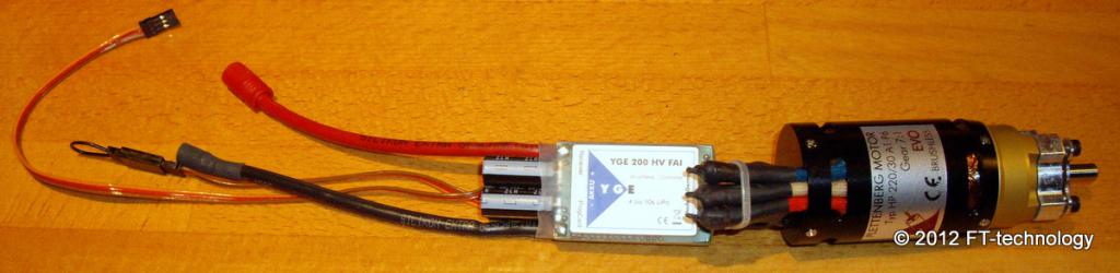

    YGE ESC'en var noe av det mest imponerende jeg har sett, kommer en egen tråd om denne.

          Til dere som er interessert i ESC oppsettet for denne løsningen.
          YGE 200 HV FAI
          • Timing...........: 24°
          • Brake............: smooth (=0,3s with software V92)
          • Cut off type.....: off
          • Special Functions: none
          • Freeweel.........: on
          • Gov..............: off
          • Startup Speed....: Plane fast
          • PWM..............: 16 kHz
          • Startup Power....: 2% or 4%
