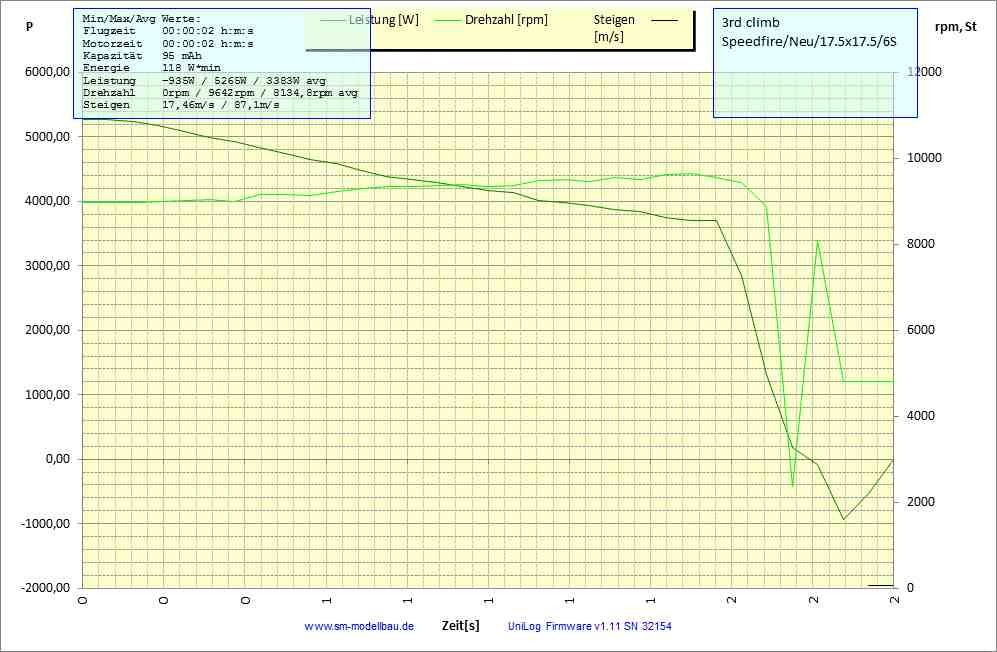

                          Driver og leker med UniLog fila fra søndagens flighter. Lenge siden Excel har vært så moro .
                          Må si jeg stusser litt over tallene fra tredje stig i siste flight. Over 87 m/s og stiget var ikke i nærheten av vertikalt.
                          Går fort dette, uansett....

                          Ved launch peaket det på 6,3kW, gitt.

                            He he - hva var temperaturen etter landing
                            Ble også lurt av UNI log'en - den ga meg noen m/s verdier som ikke kunne stemme
                            La inn den lille F5J loggeren som er utrolig nøyaktig og sammenliknet tallene, konklusjonen for min del var at UNI loggen leste av maks verdi om kun varte i en bitte liten del av stiget - etter og ha tatt snittet over litt lenger distanse så ble verdiene mer i.h.t. boka.

                              Temperatur på motor ved landing (sensor uten krympestrømpe festet med Kapton til motorkassa der hvor wirene kommer ut) var 37 grader.....
                              Har ingen god graf for hele flighten. Hadde satt rx start til 1.5ms, noe som med min 0,4 sek spool-up (servo delay) betyr at den først starter loggingen etter den første aksellerasjonen. Hva anbefaler du som startverdi? 3 Amp eller noe slikt?

                                Stig i grafen er satt til gjennomsnittet av 2sek logging.
                                Et det høyre tallet i Steigen snitt over 2 sekunder? trodde det var maks mellom to målinger
                                Starter logging på 3A som i mitt tilfelle betyr med en gang motoren startes, kjører med maks oppløsning - sample pr. sek - og greier aldri å fylle opp minnekortet på disse korte turene
