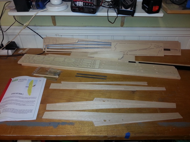

    Her er bilde av hele bygge settet:

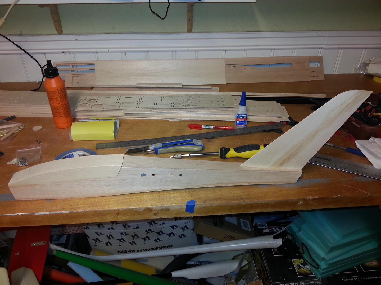

        Nå begynner kroppen og ligne noe. Den er veldig enkel og sette sammen, alt passer der det skal våre. Den endelige formen ser ut til og bli noe firkantet. Skulle jeg bygd denne igjen, ville jeg lagt i trekant balsa invendig i hjørnene, for og kunne lage rundere former, det får bli neste gang
        Jeg komer nok til og kle kroppen med glassfiber og lakke, tror det vil gi best resultat. Hale finnen sitter løst på. Limer den fast når kroppen er ferdig pusset

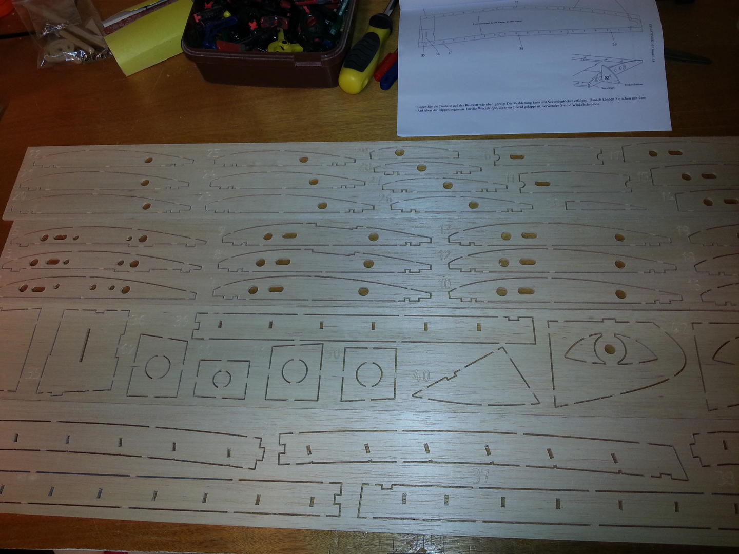

          Begynte på vingen i kveld.
          Slik ser cnc kuttingen ut.
          Da delen er numrert på balsa flaket ikke på delen, kan det lønne seg og skjære ut en del av gangen. Det er lett og ta feil her.
          Pass også på numrering på delen. Noen ribber står ikke i rekkefølge etter hverandre. Om det gir mening

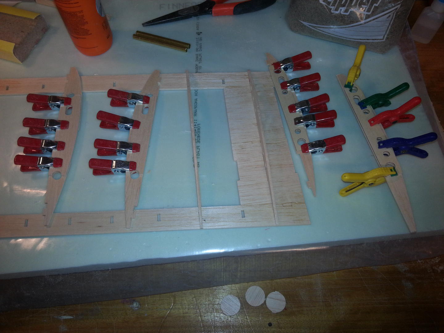

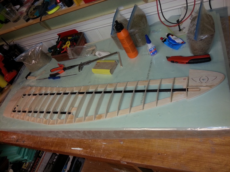

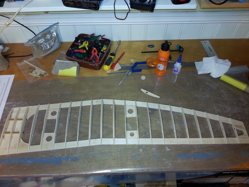

          Her er rammen til vingen limt sammen, her syns også hullene hvor ribbene skal stå
          Så langt kom jeg i kveld. Om jeg får noen timer i ,morgen også, tror jeg vingen ikke er langt fra ferdig.

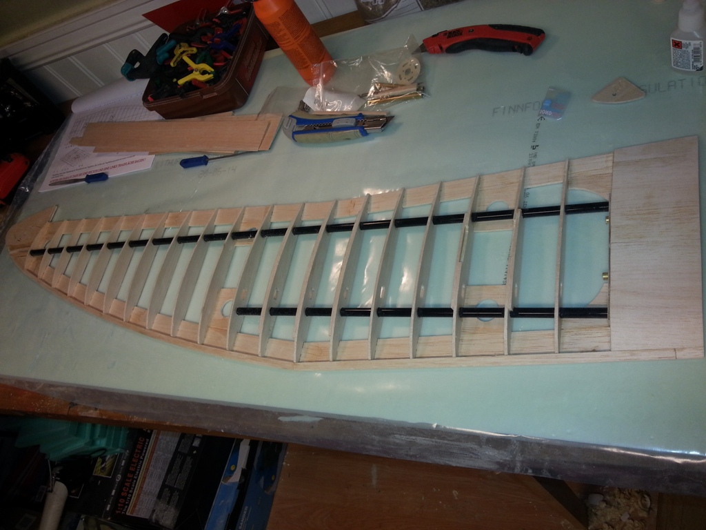

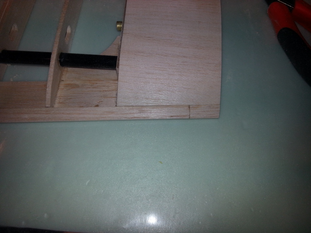

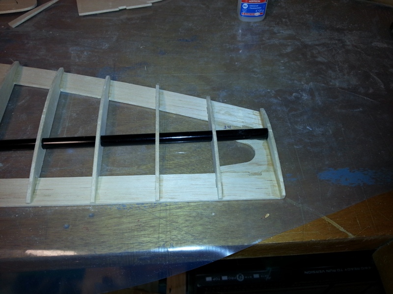

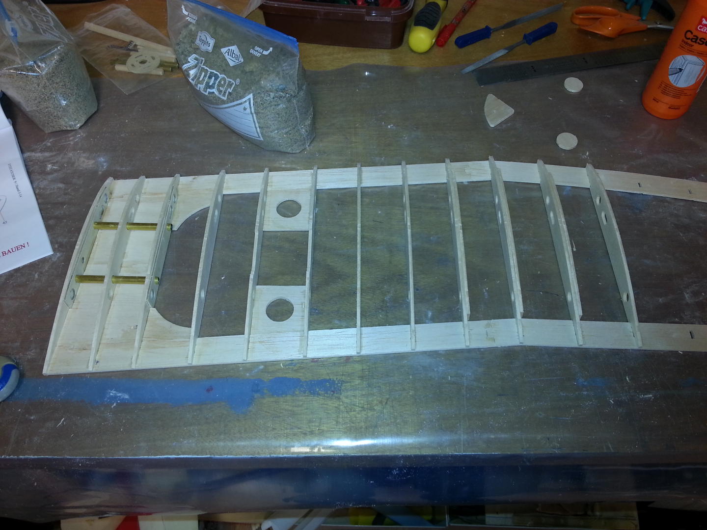

            Nå er det bare den ytterste riben igjen. Da den ikke har noen styre spor, og skal stå på utsiden bunn plankingen, velger jeg og tre i karbon røret, for og få riktig plassering.
            Karbon rørene har god passform, limer de på plass med medium CA
            Nå har jeg en stiv vinge relativt fort gjort.
            Er ikke så flink til og skrive lange avhandlinger, skal forsøke og laste opp en del bilder.
            Spør gjerne om det er noe dere lurere på.

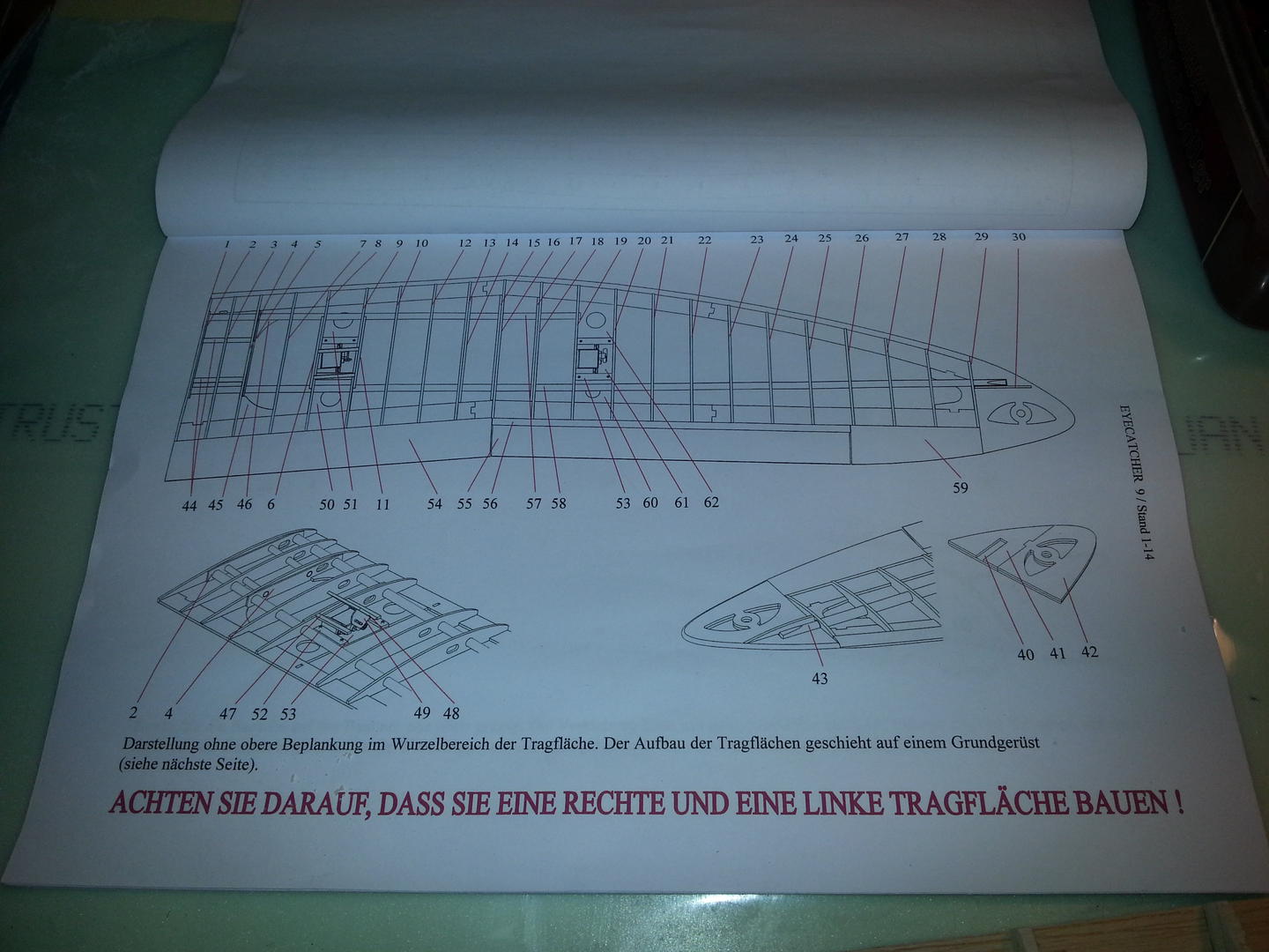

                  Her er tegningen jeg bygger etter. For en erfaren bygger, burde ikke dette være noe problem.

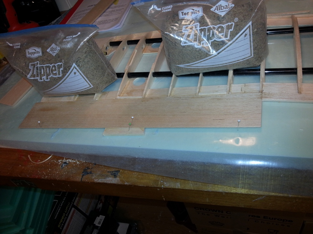

                      På bilde under er det limt på sammen forsterkningene på ribbene innerst og de på to sider av luftbremsene. Her kan de lønne seg og prøvemontere først, disse forsterkningene passer kun på den ene siden.
                      Btw, om du skal bestille en av disse, så husk og spesifiser om du vil ha med eller uten luftbremser.

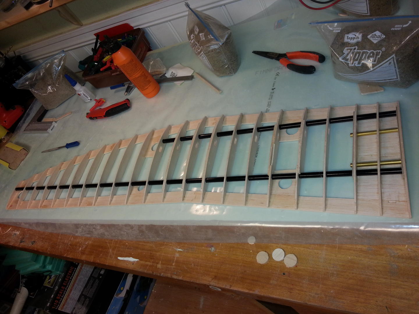

                      Alle ribbene er montert, noen timer til i morgen, så r denne vingen ferdig også
                      Er utroløig morro og se flyet tar form, spørs om jeg kan vente til våren med og teste denne Ellers blir det vel mye fokus på Petrel i vinter, skal også ha ferdig 1 bubble dancer og en 4m REF av egen design, begge karbon og glassfiber. Det blir mye bygging i vinter.

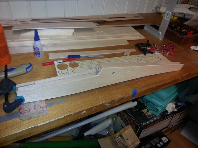

                        Noen deler kompå plass i kveld også.

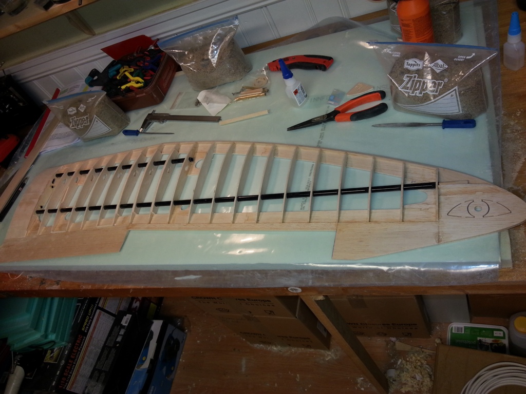

                        Vingetuppen og plankingen over de innerste ribbene. Nå er den klar for LE og TE i morgen.
                        Skal ta en titt i trekk haugen min, se hva jeg finner der. Har hvertfall en rull med gjennomsiktig gul og rød, så noe farge skal det bli på den.
                        Skrev en mail til Roberg Schweissegut, og spurte om anbefalling og pris på frakt på Sponsor og Boulder.
                        Mulig det blir en av de på nyåret, innimellom hmmmm??
