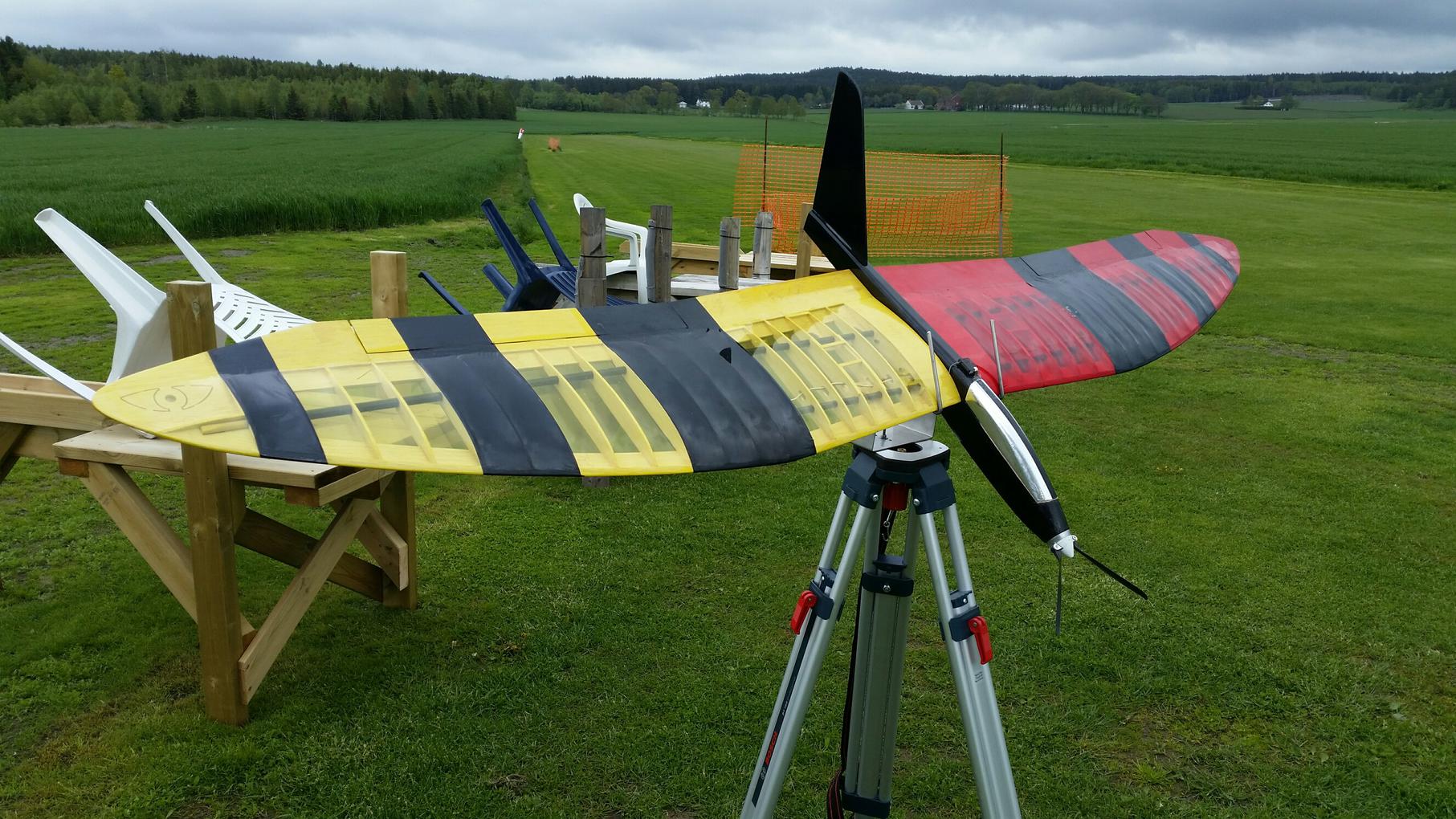

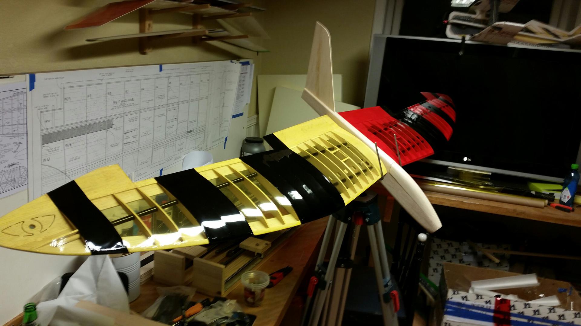

På min hel hvite Multipex Solius kjørte jeg på med to brede, røde striper under hver vinge, og det fungerer meget bra. Det er viktig at stripene er brede for at de skal synes godt opp i høyden. Nå er jeg forøvrig stor tilhenger av gjennomsiktig film da det gir muligheten til å se farge og ikke bare en silhuett på avstand. Kombinasjon av solid farge på en side og gjennomsiktig på den andre gir noe av den samme effekten, feks hvit over og rød under. Du må ihvertfall sørge for å vise frem øye detaljene i vinge tuppene.

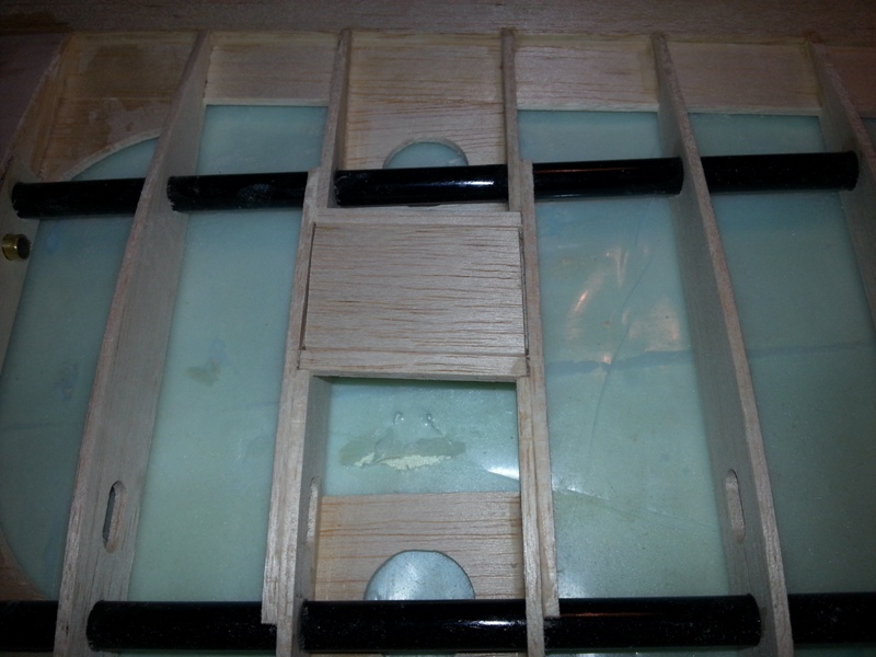

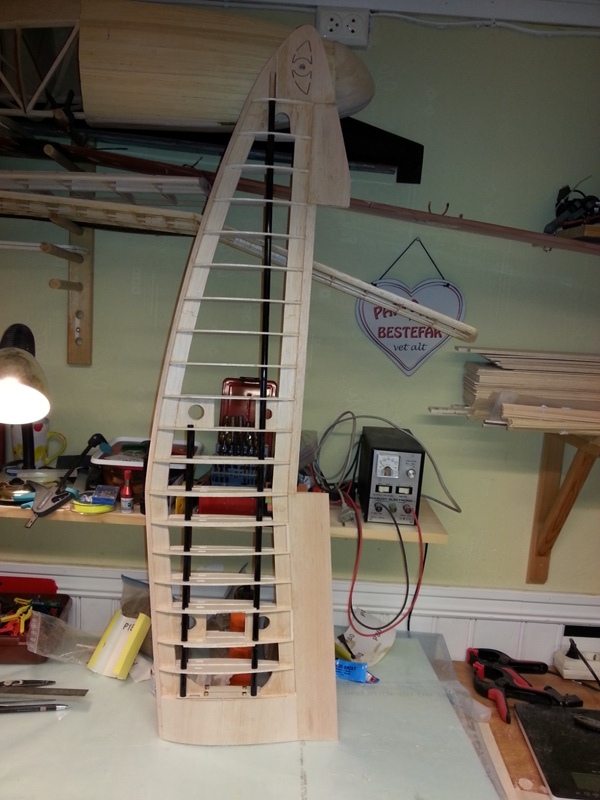

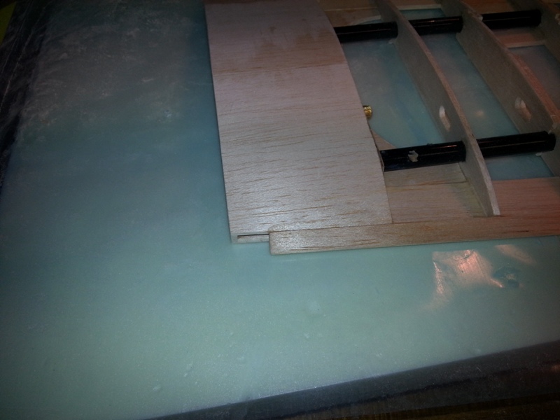

Her syntes den lille biten som mangler i LE. Som nevnt over

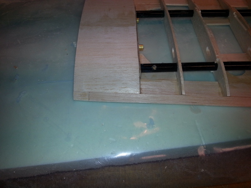

Skjøtet innmed en ekstra bit, som fulgte settet

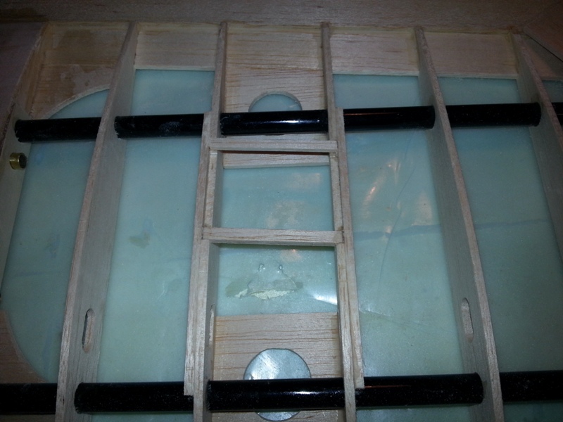

TE er limt på plass. Den skal være 7mm opp i bakkant. Pass på hvilken vei den settes, passer fint den ene veien, men krever pussing avndre

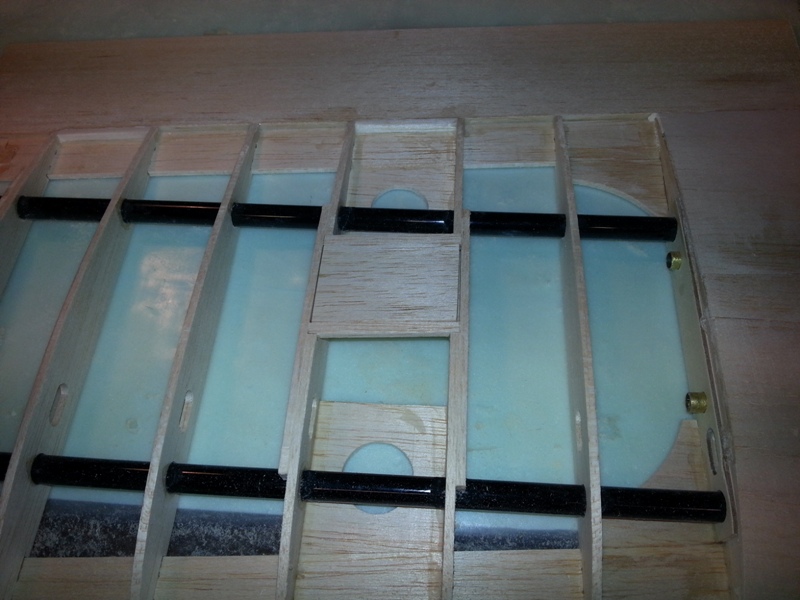

TE foran balanseroret er på plass, denne passer kun en vei. Roret sjkal være topp hengslet

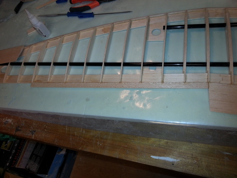

Ytterste TE og tupp med øyet

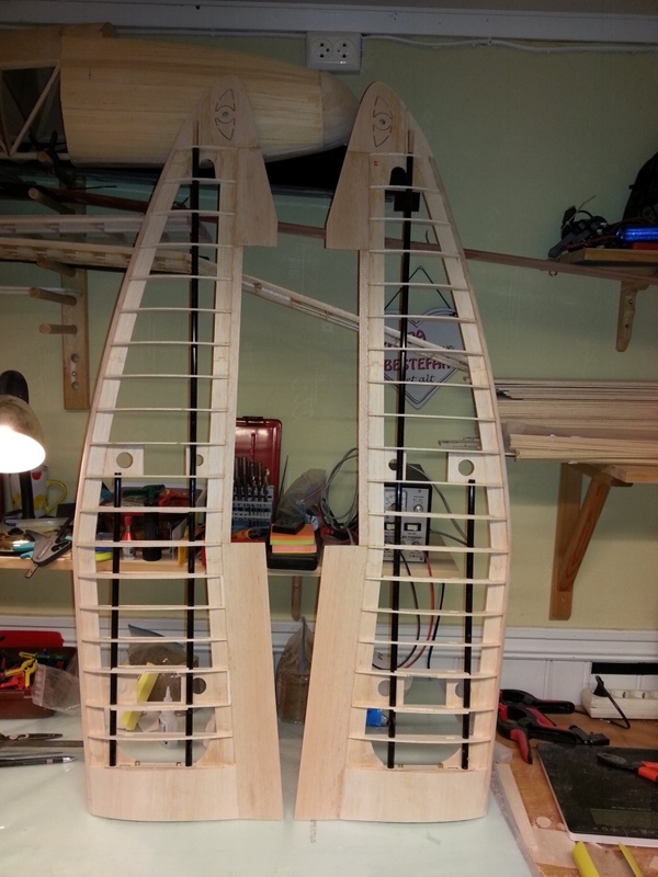

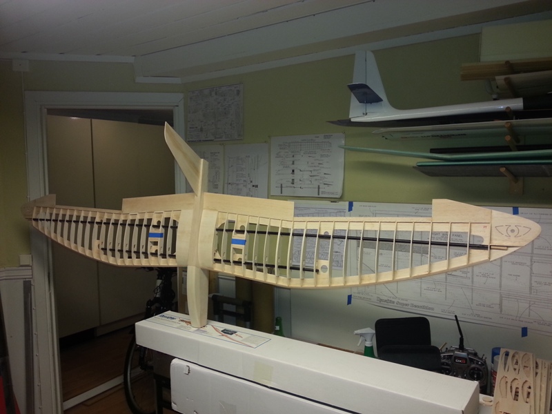

En liten kommentar her. Her er begge vingene bak hverandre, de blei helt like, ikke værst til og være uten tegninger, bra passform på delene
Rammen til luft brems. Denne er meget liten, kun en spant brei, ca 50mm
En liten hilsen
Stor sett bare pussing igjen, før trekking. Tok en titt I haugen med trek, var mye smått igjen, kun 2 ruller med gjenomsiktig rød og gul. Da bllir det nok de fargene, I en eller annen kombinasjonLast edited by Mr. Andersen; 08-12-14, 19:36.__________________________________________________ _______________________________________

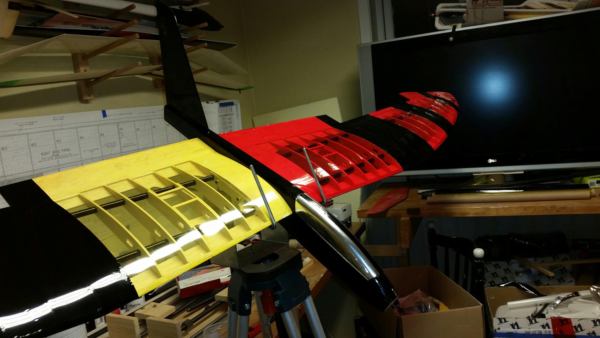

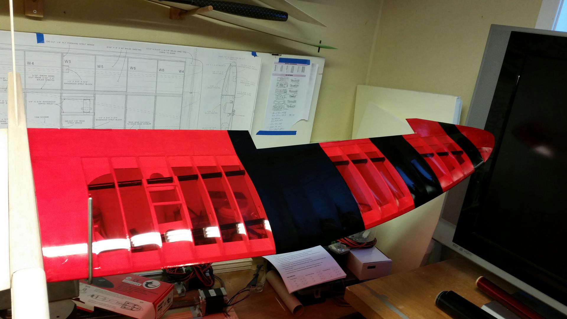

Nå er vingene snart ferdig trukket, stramming og balanseror gjenstår. Så er det og begynne på kroppen. Vurderer og glasse den, det er noe mer slitesterk en film.
Det blei et lite eksperiment med filmen, en rød og en gul vinge, skal bli spennende og se hvilken som syntes best, tipper den røde
