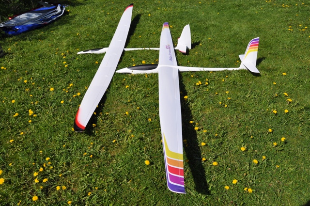

            YESS. Da er årets målsetting allerede nådd. Dro Alpina'en opp til 200 meter.Bare synk men på 150 meter traff jeg på "monsteret". Opp til 200 og 300-400-500-600-700-800-900 og da piccolario-dama sa 1030 meter gav jeg meg, lettere skjelven.
            Fin kontrast mot grå skybas gjorde det mulig. På med halv brems og prøver å holde meg under skybasen for å beholde kontasten men må mate på med mer brems får å komme ned.
            Utrolig morsomt og er fremdeles gira her jeg sitter med en velfortjent kald pils Vet ikke helt hvilket nytt mål jeg skal sette meg akkurat nå men finner vel på noe etterhvert.
            Stein
            PS. Alpina'en nærmest på bildet. Thermic XXXL ved siden av.

              Du verden!
              Stein
              Gratulerer! - 3000 føtter opp...Hvorledes klarte du og holde fokus..? Blir
              jo ikke rare størrelsen, selv på en Alpina...
              ...og da blir prestasjonen imponerende kort og greit!
              Mvh Einar - hadde ikke tort..!

                #22
                Grattis Stein....
                Her i gården var det synk over hele feltet, fra 400m til landing på 3-4 min...
                JoE

                  #23
                  Vel, skal nok ikke skryte på meg noen store prestasjoner, men ny pers. var det.
                  SJAA(Jo Erlend) og Kristiansandgutta er vel ofte på de høyder, og vel så det. 1600?
                  Det blir smått der oppe men med klar luft som i dag og under skybas går det faktisk greit. Værre er det med disig luft og bare blå himmel å se mot.
                  Hvis jeg, når, opplever det samme igjen og med de samme forhold så ville jeg nok ha tatt 2-300 meter til.
                  Det eneste lille problemet jeg hadde i dag var at sambandet med Piccolarioen begynte å bli skurrete på 8-900 meter. Får prøve å plassere antenna i Alpina'en litt anderleders.
                  Men FASST fungerte helt problemfritt(12FG)

                    #24
                    Hehe, man skal ikke skjære alle over en kam......
                    En kompis, Termikk Kongen, har 1515 med en 1:3 Ventus 2cx.. Selv har jeg ikke bikket de 1000 enda, pers 926. Men trøster meg med at jeg fremdeles har et mål
                    Kos deg med pilsen, den er vel fortjent!!
