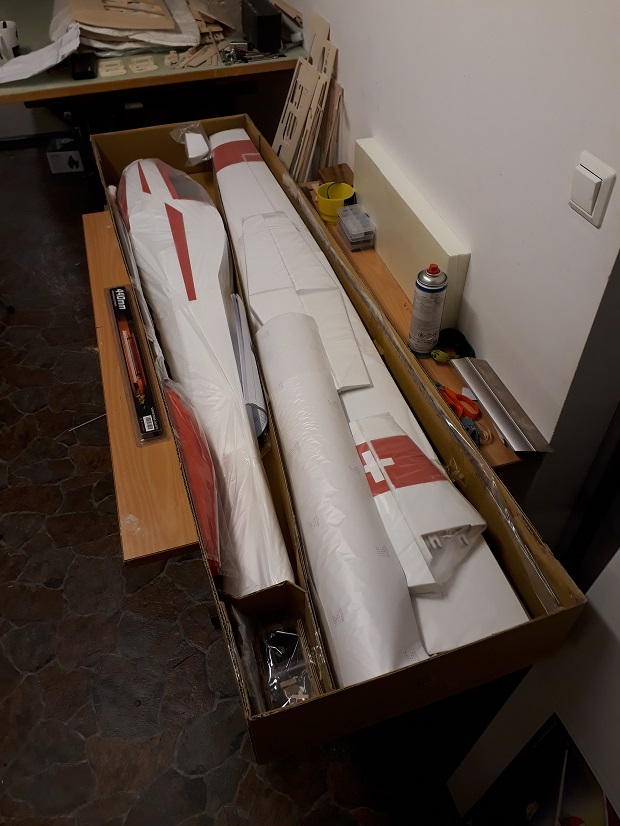

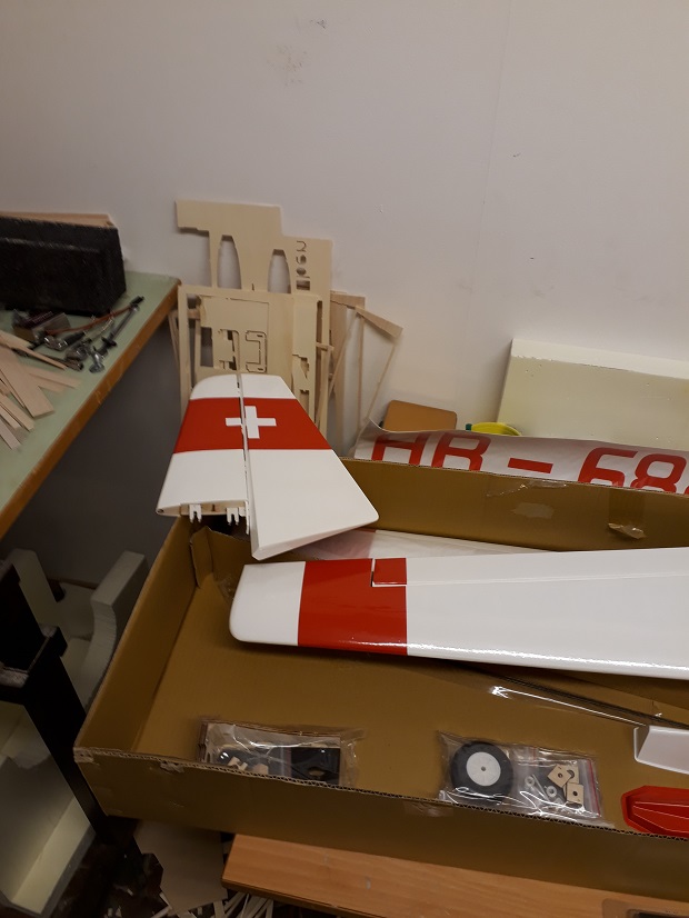

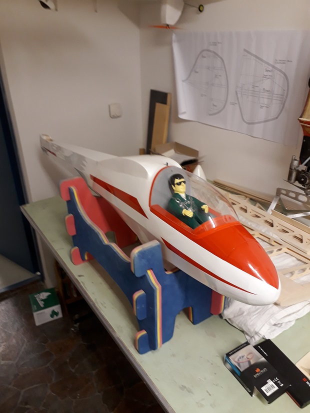

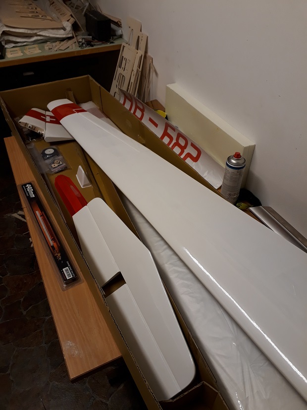

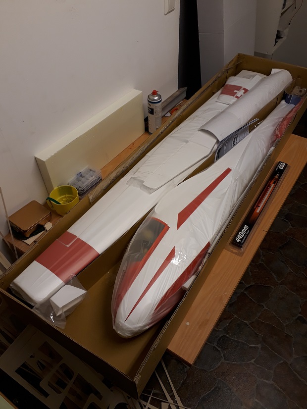

    Hei!

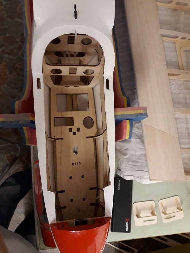

    En liten monteringstråd etter et svakt øyeblikk på Elefuns nettsider

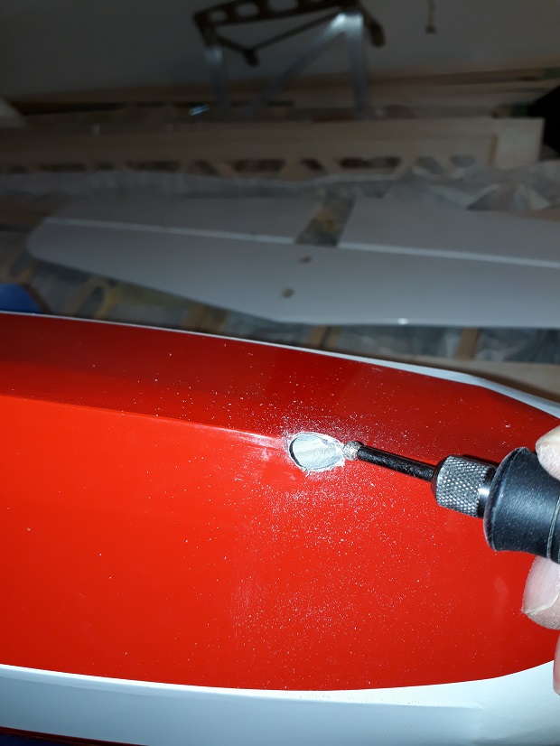

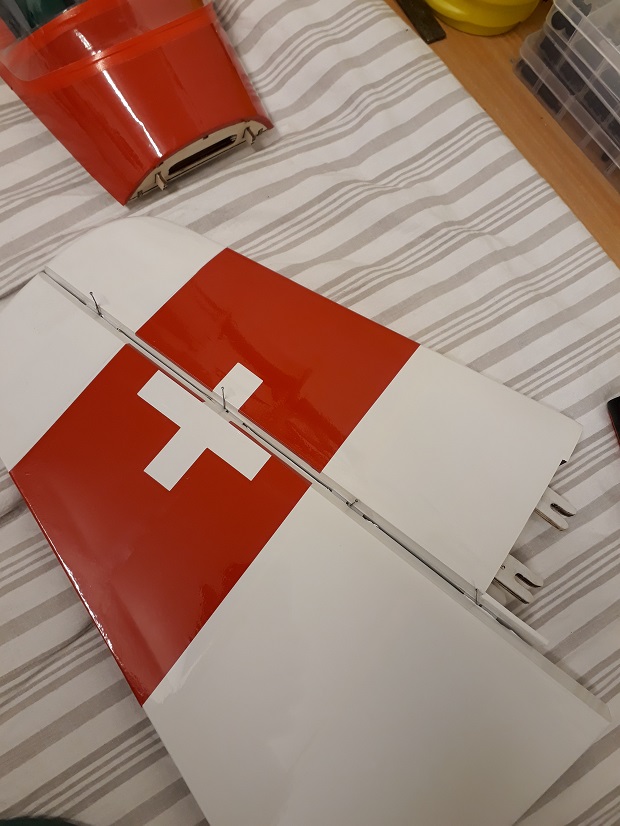

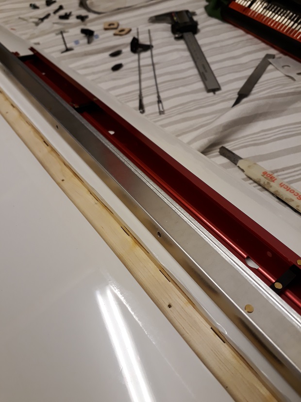

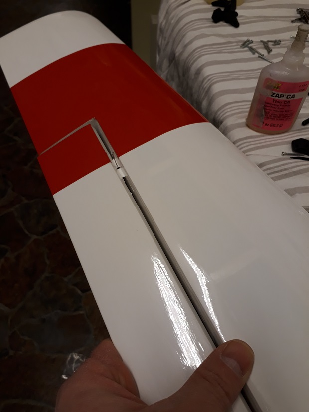

                Limer i orginal hengslene som følgte med settet, CA hengsler

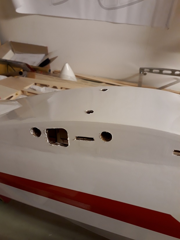

                Laget hull i betrekninga med Loddebolt/svigjern, for gjennomføringer.

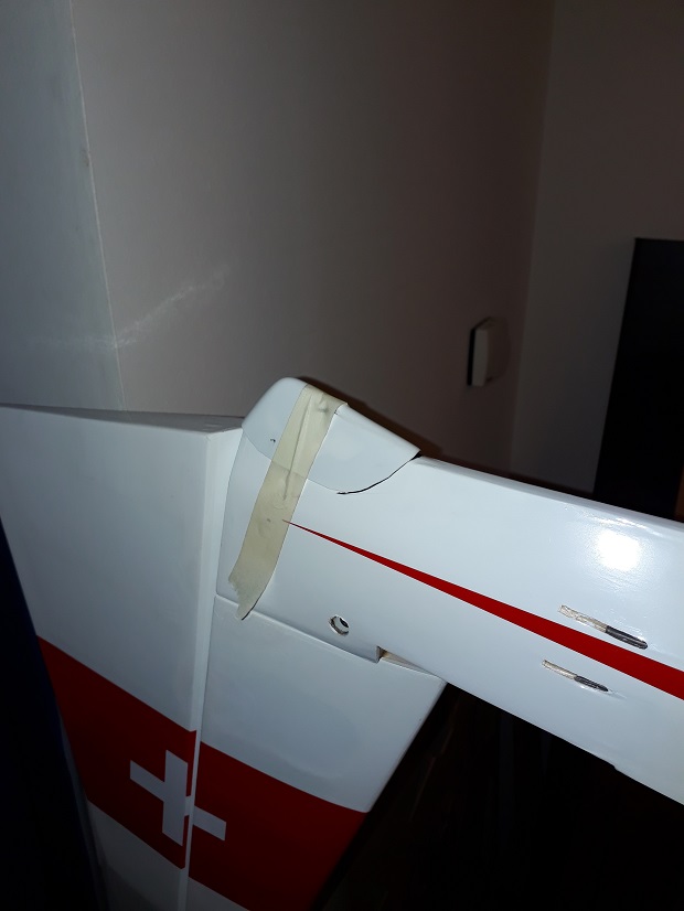

                  PS. Når jeg ser på bildene dine kom jeg på en ting. Corden på vingen og staben hadde ikke riktig vinkling på min modell (kjøpte min i 2012) Nå vet jeg ikke om de har rettet opp denne feilen på de nye modellene,men jeg måtte bygge opp staben med 5mm i forkant for å få riktig angrepsvinkel i forhold til corden på vingen.
                  For å si det slik selv om tygdepunktet var rett under første flight så måtte jeg trimme masse ned på høyderoret.Det fantes en tråd om dette på forumet men jeg finner den ikke.

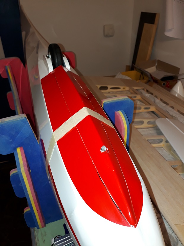

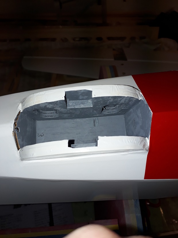

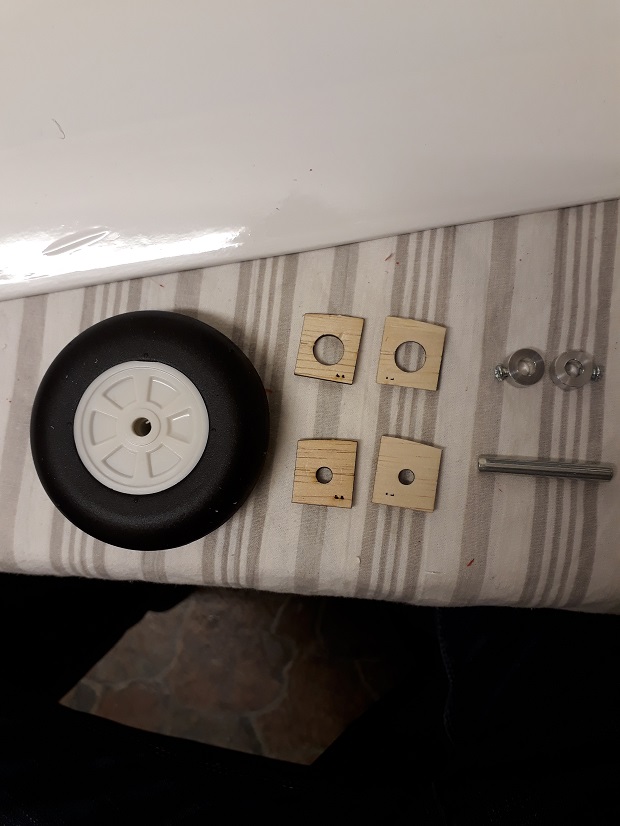

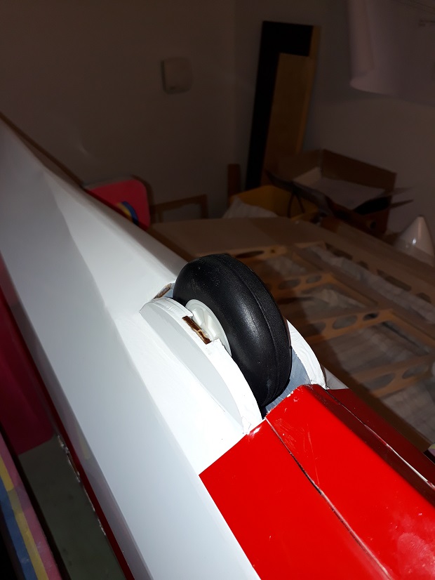

                        Montering av hjul
                        Tenkte de kunne vere lurt å slipe ned eller runde av kanten på røret som slepelina skal gå i gjennom slik den ikkje slitner pga. gnag.

                        De følgte med plasitk-vern som en kan lime på, både framme og bak på flykroppen.

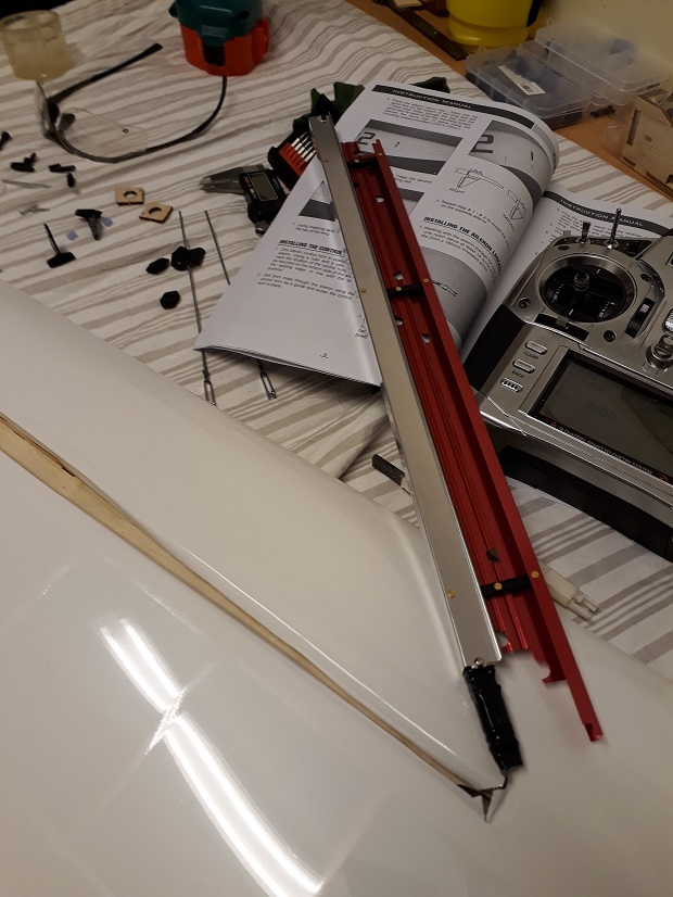

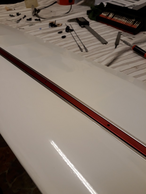

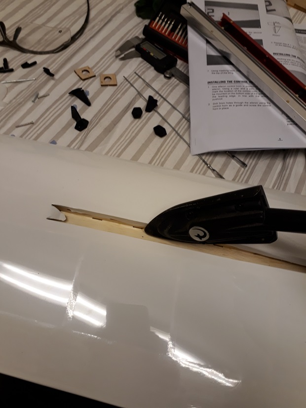

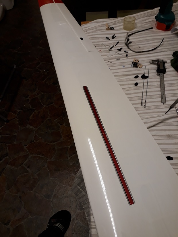

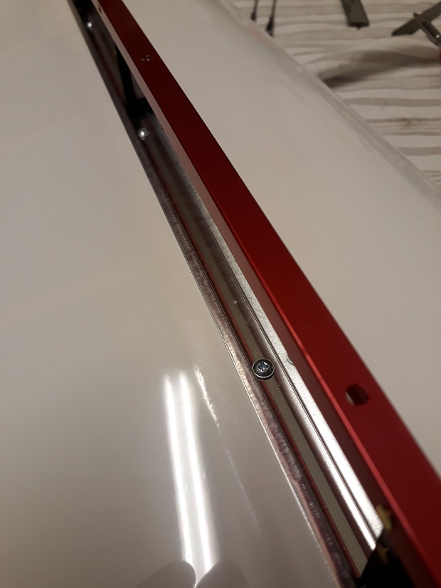

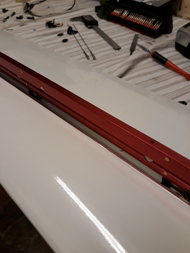

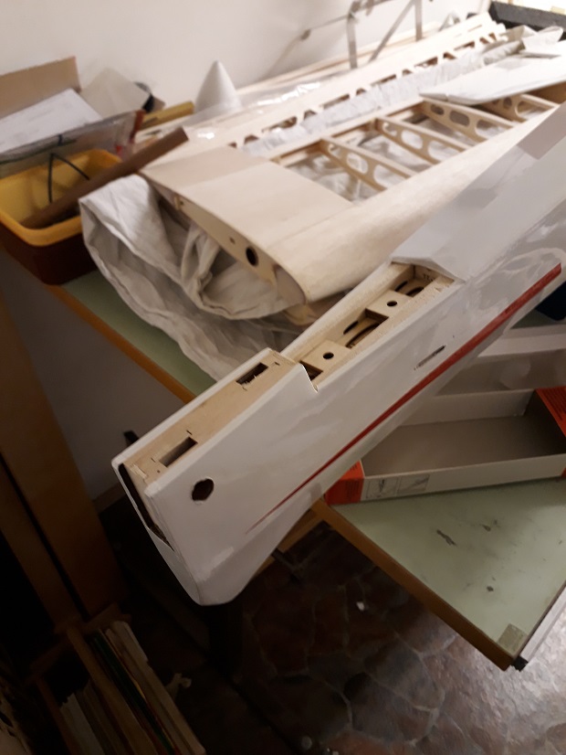

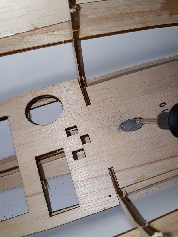

                          Montering av luftbrems, det er ferdig laga brønn for montering av luftbremsmekanisme TopModel sin 440mm luftbrems passer rett inn.
                          3 festeskruer i bunnen

                          • SmurfAir
                            • May 2013
                            • 1629
                            Det ble helt strøkent!
                            Kjekt med ferdig brønn, så du slapp å skjære i spant og bygge brønn med risiko for å skade betrekningen.
                            • ingeb
                              • Jan 2006
                              • 467
                              Tydelig vis et sammarbeid her ja, passer rett inn, greit å få sleppe å kutte ned i vingekonstuksjonenog å måtte skade betrekninga ja.
