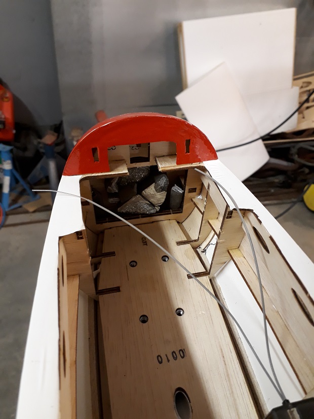

    Høgde og siderors servo er montert + slepeline utløser ..fiffi patent

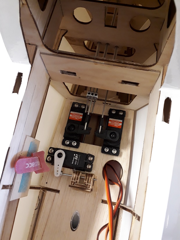

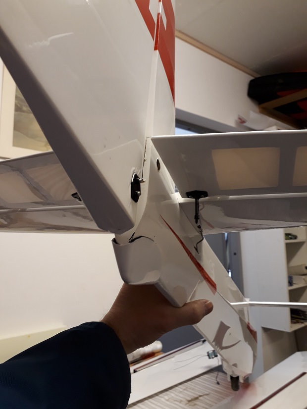

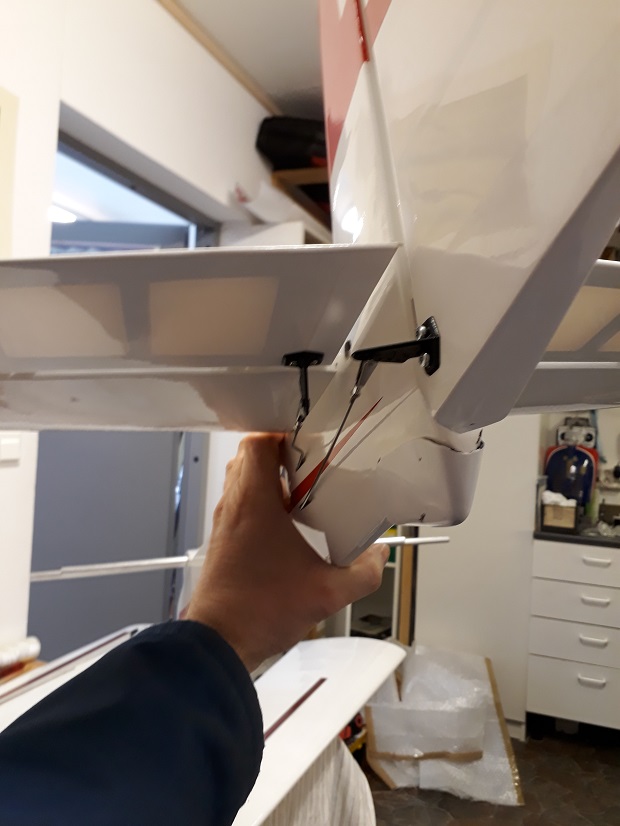

    Høgderorservostag går over i dobbelt

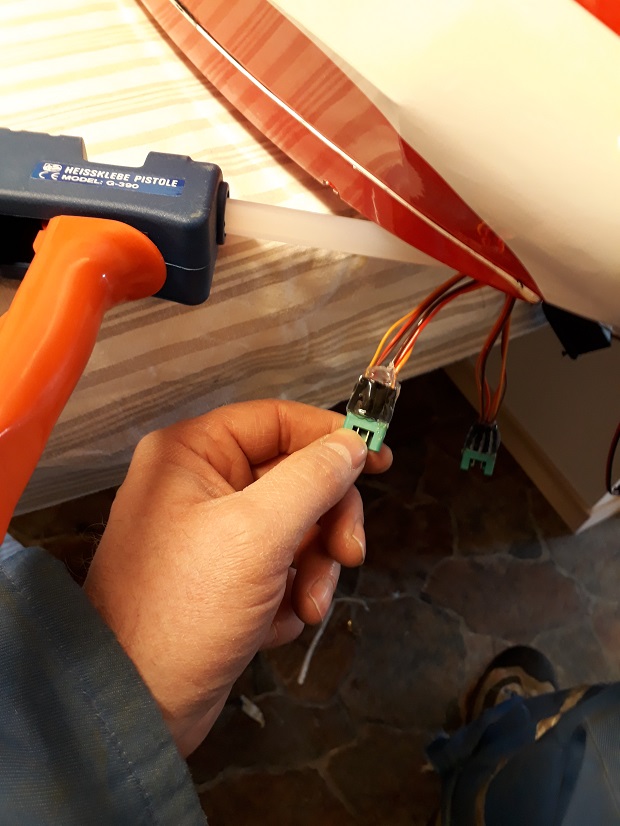

    Lodda i multiplex kontakter på vingene for å sleppe så mykje kontakter

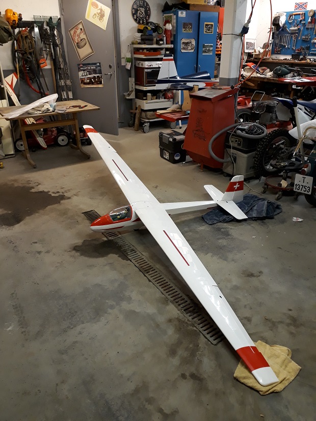

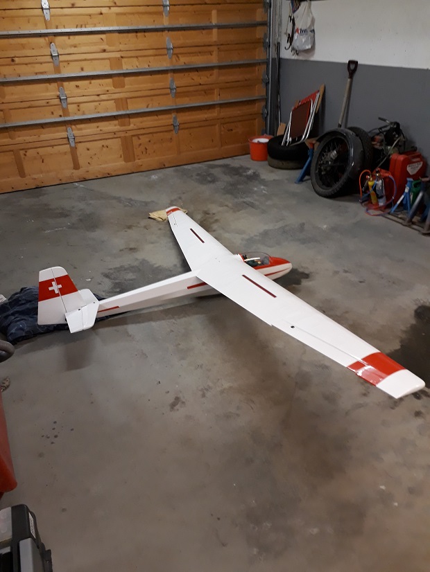

    Prøvemontering i garasjen, sleit litt med å få trett på vingene på vingerøra, så her må vingerøra slipes ned en del.

      Du har satt in JX servoer (6221MG) ser jeg
      Om du ikke har brukt de før, så blir du neppe skuffet. Sterkere og mer servo for pengene skal man lete en stund etter
      • #18
        Veldig fornøgd med JX servoane så langt.
        Eg prøvde en 4-pack av desse også,frå Banggood men dei var en stor skuffelse, dei sentrerte dårlig og begynte å vandre av seg sjølv, eg testa dei på life 6,6 volt å det tålte dei dårlig sjølv om dei er utgitt til å tåle 7,2 volt

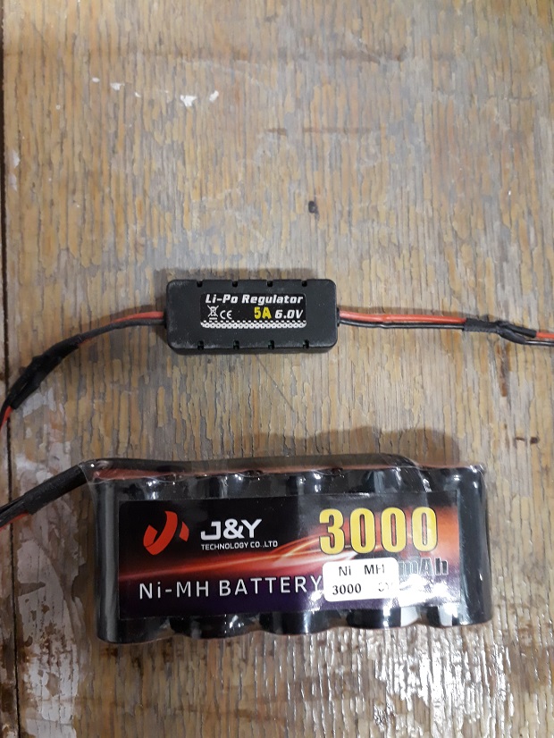

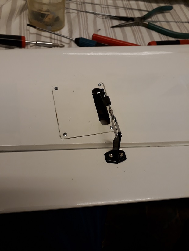

              Måtte til med 500gr. i nesen for å ballansere ut modellen på 80mm CG, då bruker eg 6v Ni-MH 3000mAh
              Bruker Lipo regulator for eg trur Luftbremsene er meget følsomme på volten, ein av luftbremsene slutta plutselig å virke, mulig eg brukte et Lifebatteri som eg har liggandes under testinga , kansje det var det som tok knekken på luftbremsen 6,6v??

                Jeg håper i så tilfelle du har tenkt å bruke to slike batterier koblet i serie?
                Fordi jeg har et par av de JP-regulatorene der, og om jeg ikke husker feil så er de beregnet på input-volt fra 7-25 volt.
                Kun en enkelt 5 cellers NiMh-pakke som kilde for den regulatoren tror jeg kan by på problemer.

                  Har du forslag til vilke batteripakke eg bør gå for då?
                  Det virker for å vere dårlig utvalg motakerbatteripakker både i Life og Lipo her til lands.....bør vel vere litt mAh så en får litt flytid.

                    Står 6-25v på siden til elefun så det kan gå. men jeg ville brukt en 2s lipopakke. for eks denne 2s 2200mAh - 30C - Align med JST
                    eller denne 2s 2600mAh - 20C - Align med Deans

                      Ok takk for gode tips , eg trur eg går for den 2600mAh pakken med tanke på lengre flytid

                        Mulig det, men jeg stoler mer på produsenten sine egne oppgitte data, enn hva Elefun skriver
                        Jperkins sier nemlig 7-25 volt input: 404 Not Found
                        Jeg hadde ikke tatt sjansen på å bruke en 5 cellers nimh på denne, som ved "nominell" cellespenning på 1,2 volt kun gir 6 volt.

                          Den regulatoren er grei nok (på lipo fra 2S og oppover), men ville gitt den høyere innspenning. Enten brukt 3S Lipo, eller en NimH pakke med flere celler.
                          Skjønner tanken din med å bruke NiMh da det veier vesentlig mer enn lipo i forhold til fysisk størrelse.
                          Mulig en DC-DC stepdown module som denne som takler input fra 4-38 volt,\ kan funke med 5 cellers nimh, men jeg har aldri prøvd å bruke stepdown moduler som BEC.
                          Eller hva med en 8,4 volt nimh-pakke for biler sammen med denne regulatoren du allerede har?
                          Drivbatterier Ni-Mh 8.4V fyller fort på nærmere 400 gram med en sånn om du har plass der fremme.

                            ok hadde ikke sett de dataene der jeg. bare det som står hos elefun. jeg bruke denne regulatoren i flere fly sammen med 2s lipo og det funker ihvertfall bra.
                            • #29
                              Då går eg for Lipo 3 cell, takk for all info
