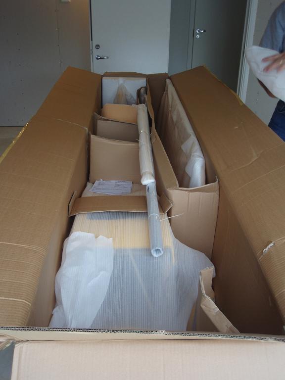

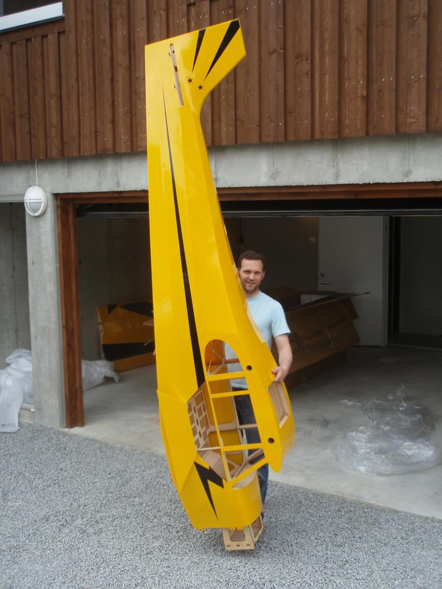

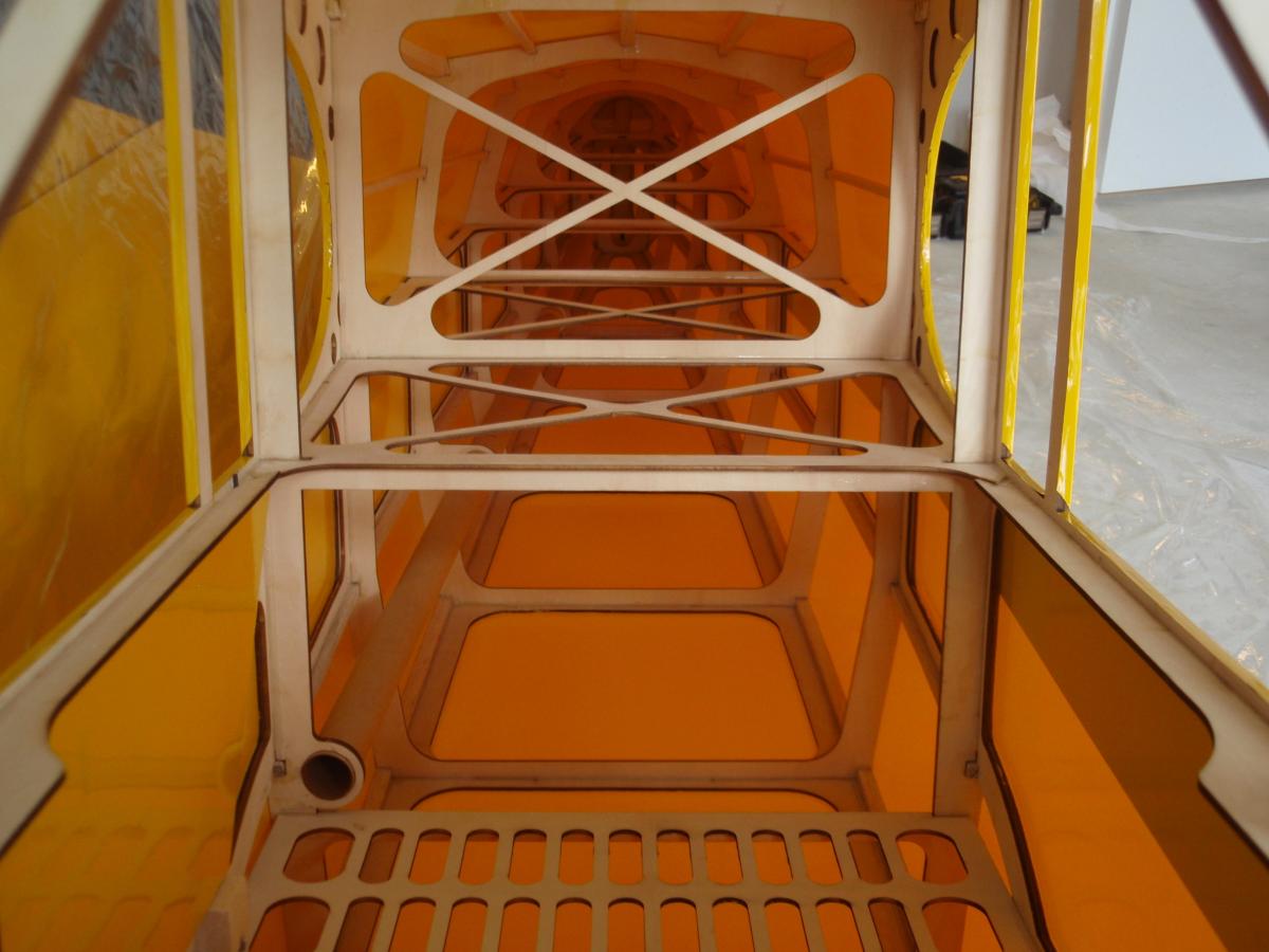

    Esken ble fraktet hjem (til garasjen i det nye huset jeg skal flytte inn i neste helg) og åpnet, esken var laget av en papp - finer - papp sandwich. I esken fant jeg en stor, gul sak som var meget godt pakket. Det sies å være verdens største ARF som var i den eska. De forskjellige delene var pakket i forskjellige “lommer” i esken, og de var pakket inn i isoportrekk og plastikkposer. Flyet var så å si uten skader, det var kun et sted inne i kroppen det var behov for litt lim.
    Byggekvaliteten er meget god, det beste jeg har sett. Det er relativt lite arbeid som gjenstår å gjøre. Motor og radioutstyr skal monteres. Side og høyderor skal hengsles, hullene til hengslene er ferdige og hengslene er med. Cowling skal tilpasses motor og dummy sylindre skal festes på et vis. Understell skal monteres.
    Flyet er meget komplett med det meste inkludert, det som mangler er horn og linker, samt tank etc. Understell, hjul hengsler etc er med. Hjulene er 8,5 tommer store, og minner mest om trillebårhjul.

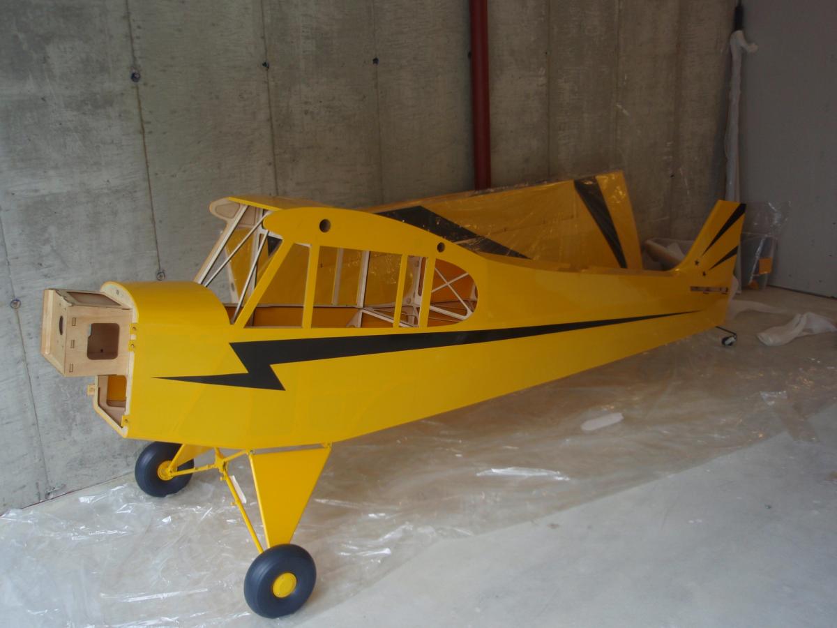

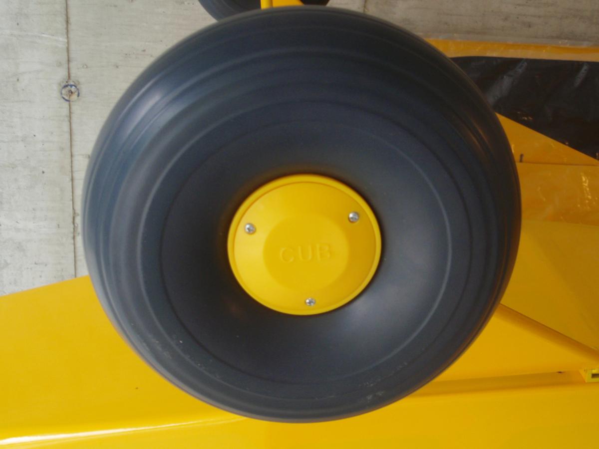

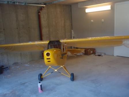

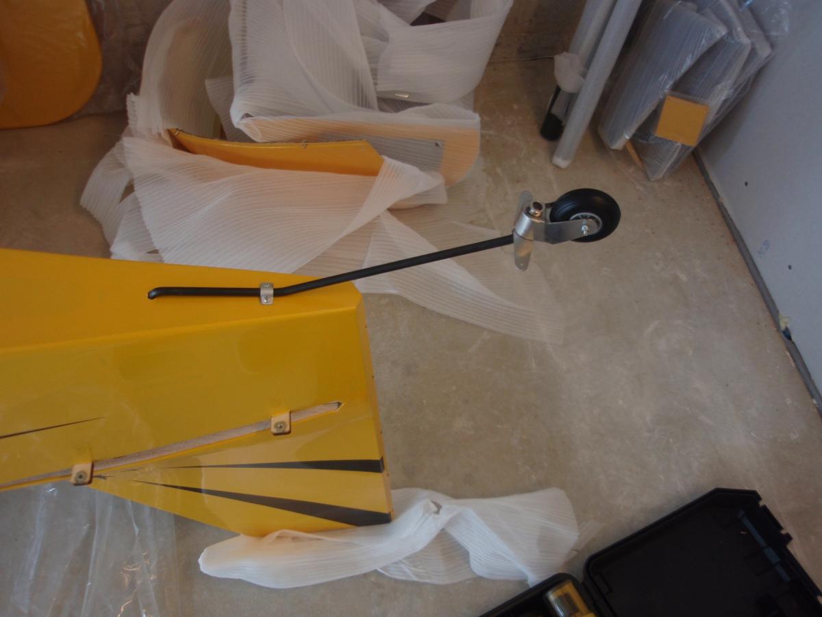

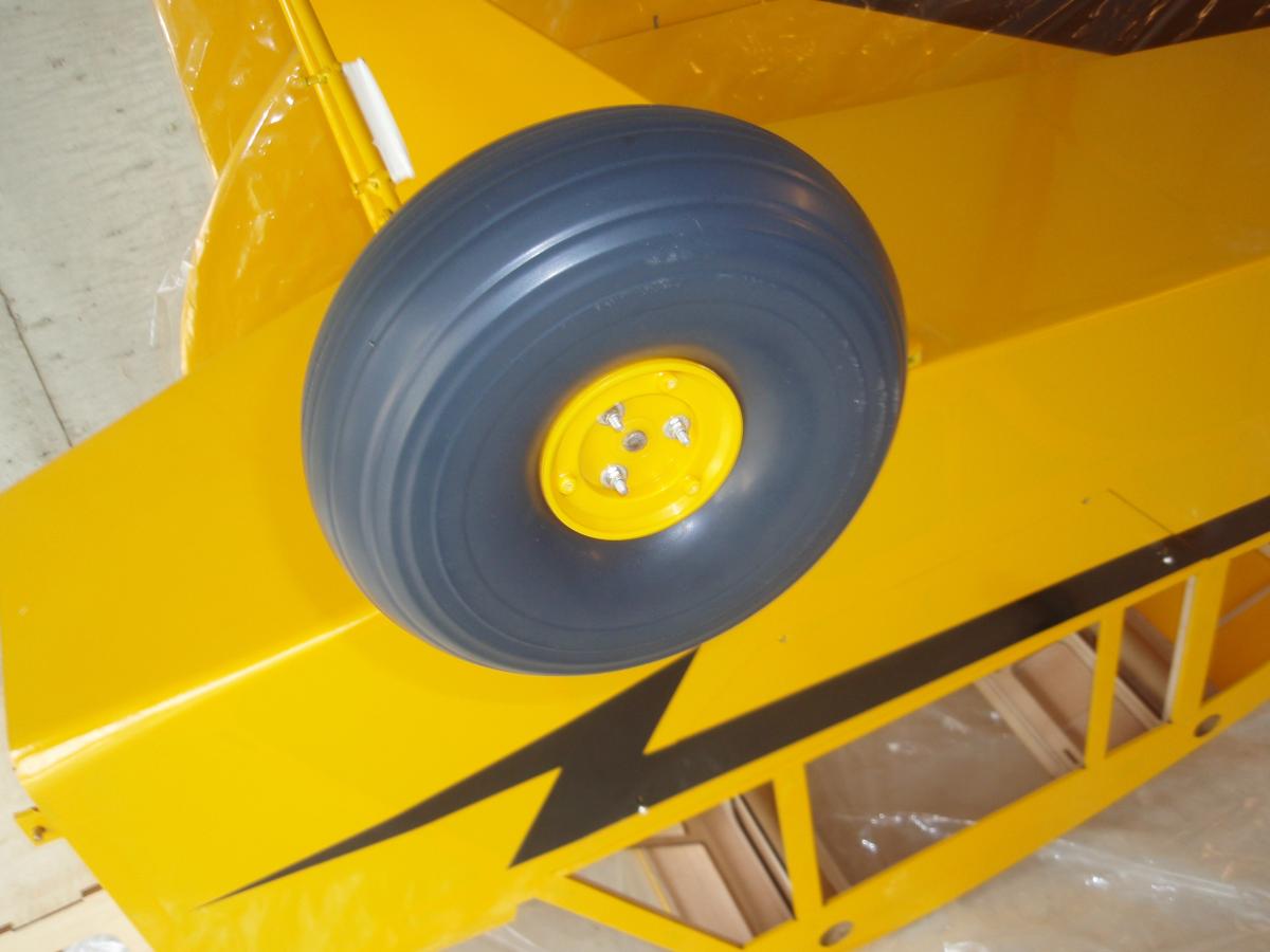

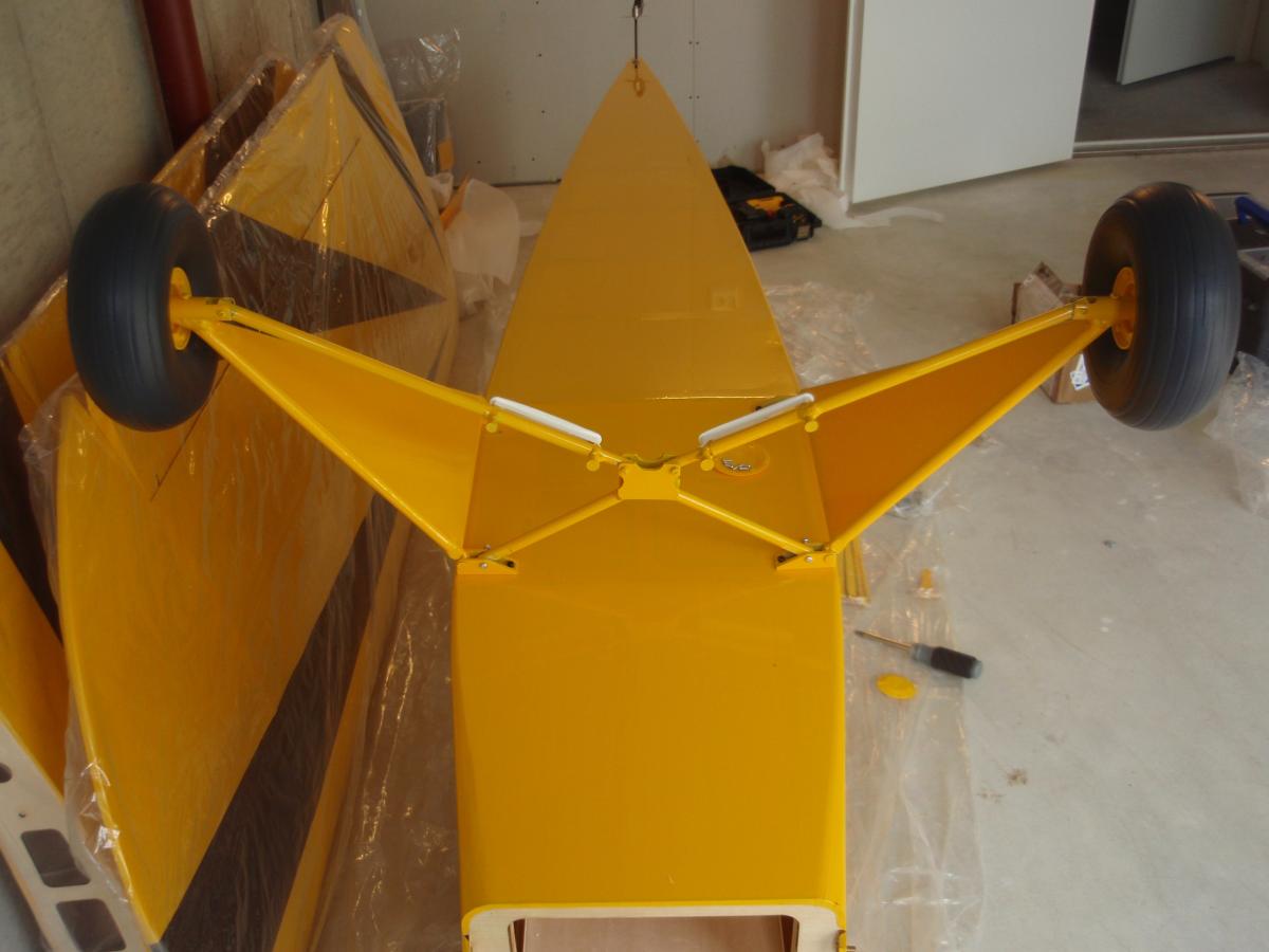

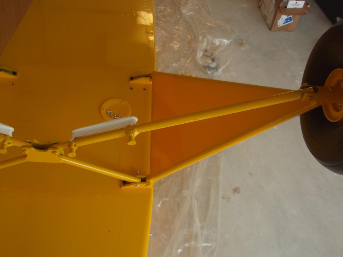

    Fikk begynt så vidt med monteringen i dag, dvs jeg monterte understell. Understellet virker som på originalen, der dere ser jeg har brukt hvit tape skal det være gummistrikk. Disse fulgte ikke med i esken, men skal sendes fra USA sammen med flying wires til halevingene og “cotter pins” til cowlingen.

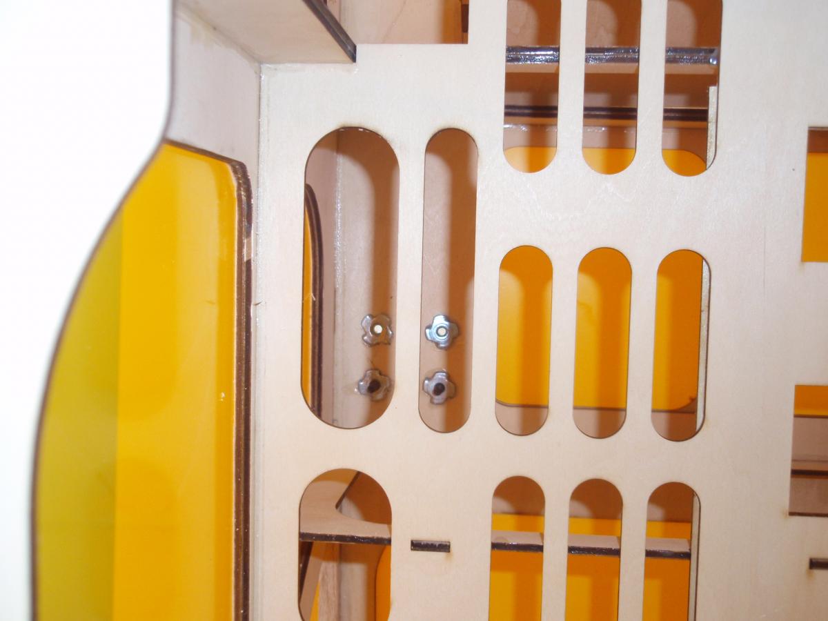

    Hull var ferdig boret, og islagsmuttere var montert fra innsiden, så jobben med å montere hoved- og halehjul tok ca 30 minutter. Jeg gjorde dette først for å gjøre monteringsjobben på resten enklere.
    Følger forresten ikke med byggeveiledning, men de fleste som bygger fly i denne størrelsen trenger vel ikke det.

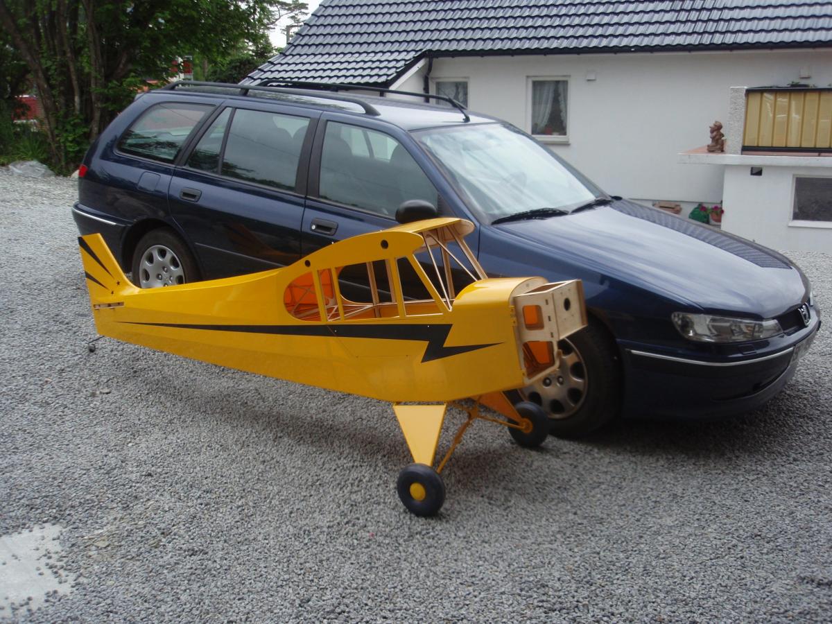

    Legger og ved et bilde ved siden av en normal størrelse bil så får dere en ide om størrelsen på flyet.

                Gratulerer med giganten Hvor stor tilhenger må du ha til den der?

                  @ ar0ma: Når jeg skal ha den med til og fra den lokale stripa setter jeg den på taket av bilen du ser i bakgrunnen, skal kjøpe et sånt kajakk feste til å legge bekre del av kroppen i. Tilhenger må eventuelt være over 3,6 meter invendig, de lengste uteliehengerene de har på statoil i distriktet er 3,66 meter innvendig, så de vil bli brukt til og fra treff.

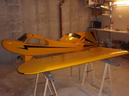

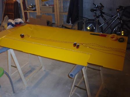

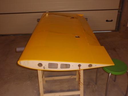

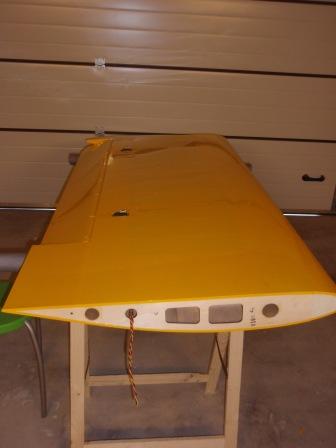

                              Da er jeg endelig i gang, jeg har fått jobbet litt på cuben i dag.
                              Etter å ha montert en saito FG-36 bensin 4-takter i en Taxi 2400 som brukte å være en elektro sleper gikk jeg i gang med cuben i dag.

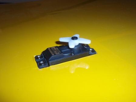

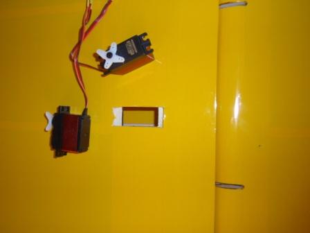

                              Det jeg fikk gjort i dag var å montere balanserorsservoene i vingene. Brukte noen tips plukket opp her på forumet underveis. Skjøtekabler til servoene ble laget av biltema sin tynneste kabel på 0,75 mm2, dette etter tips i eagle sin tråd om en eller anna stor extra han bygde. Etter lodding direkte på servokabelen ble de tvunnet med elektrisk drill og varmet med varmepistol, og vips så hadde man superbillige, super HD, supertvinnede servokabler.
                              Hullene til servoene i vingen var litt små til JR8711 servoene jeg bruker, det virker som de er tilpasset standardservoer. JR servoene er ett par millimeter lengre og bredere enn standardmål. Hulle ble enkelt utvidet med dremel, det er mer enn nok ved å ta av i alle retninger. Det er hull i vingen til tre servoer, jeg bruker bare innerste og ytterste da jeg bare bruker to servoer.
                              Neste på programmet er å montere servoene til høyderorene, før jeg tar tak i siderorsoverføringen.

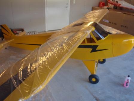

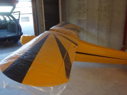

                              Legger og ved et par bilder fra når jeg prøvemonterte vinger og bakvinger på.
