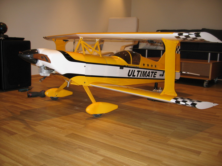

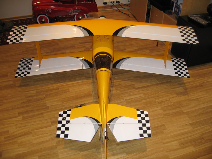

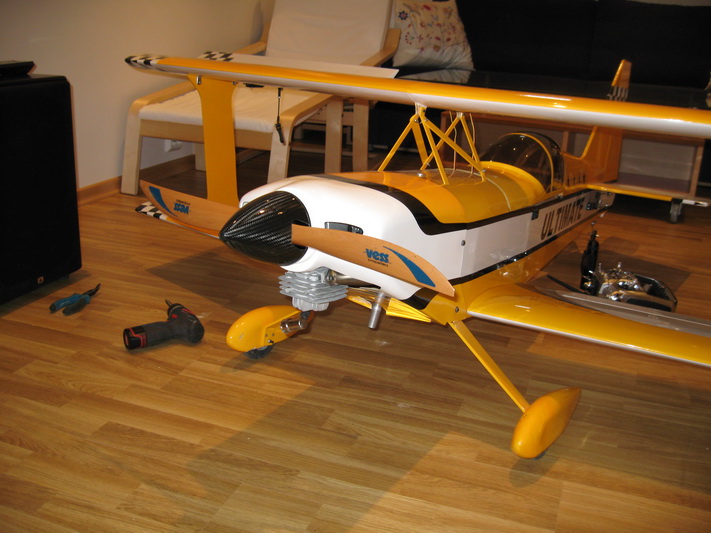

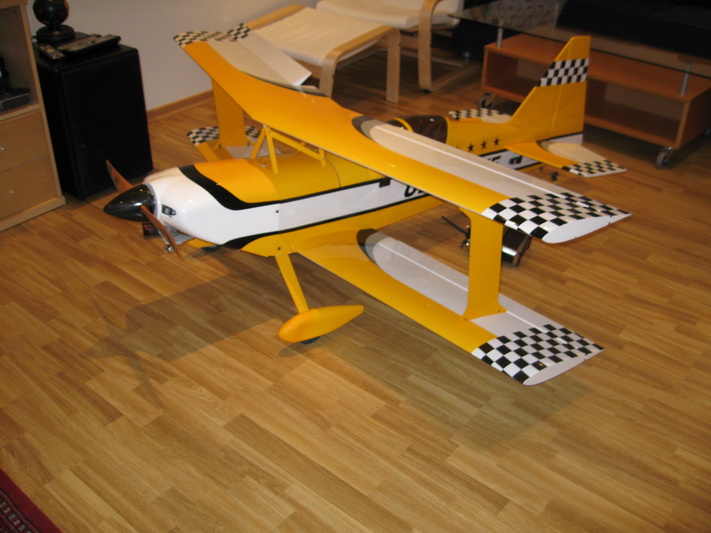

      Flyklar
      Da er den egentlig justert og klar til jomfrutur. Utslagene er satt etter gefylen da ingen anvisninger om dette er med i manualen. Håper vinden roer seg til i morgen så blir det jomfrutur
      Legge rved noen bilder av flyklar doning! Ble nå ganske snasen synes jeg selv. Skal få inn 10mm kortere standoffs så blir spinneren lekker inntil cowlingen

        Lekker doning. Angra på at jeg ikke slo til på en sånn da jeg hadde muligheten.
        Ang utslag, så tror jeg du kan gå "all the way". Det er iallfall min og andre sine erfaringer på storebroren. Får ikke nok balanseror

          Ja, synes den ble bra jeg. Har lite eller ingenting å si på denne. Tykkelsen på filmen kunne nok vært hakket tykkere ellers er hardware og alt bra. Enkel å montere og alle deler passet godt.
          Ellers endte den opp på 8,8 Kg med 3 stk 2S A123 2300mah pakker, 3 brytere, 8 HD 9150MG servoer, 1 stk Fasst mottaker, bend, cannister, ignition cutoff, og karbonspinner. Går denne GRPro motoren like bra som min andre motor så vil det være effekt i massevis.

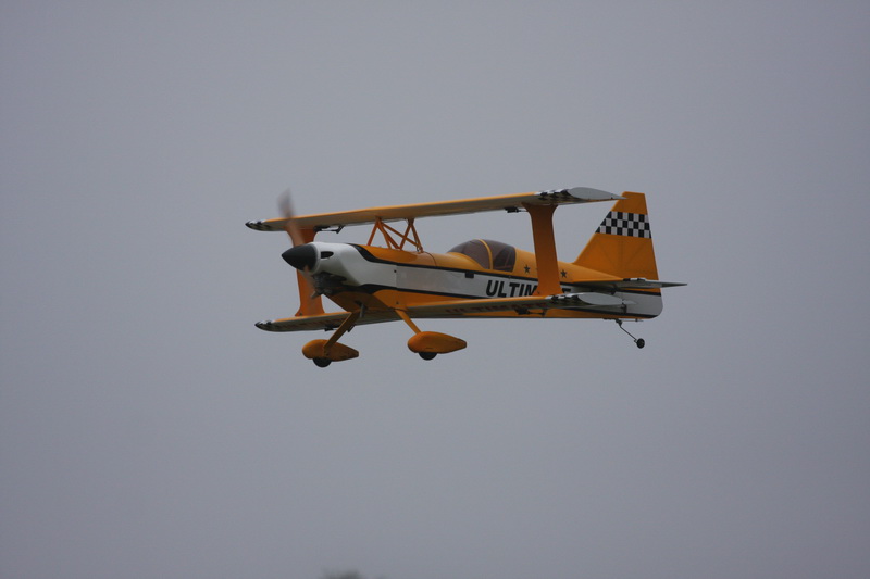

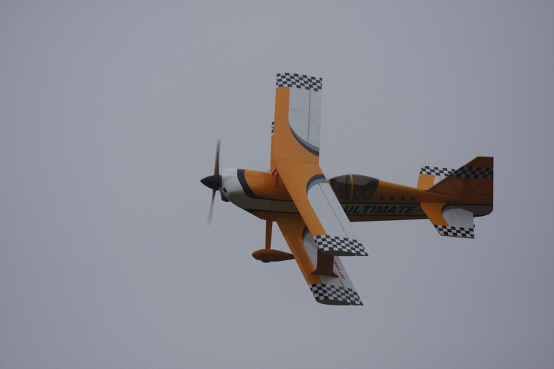

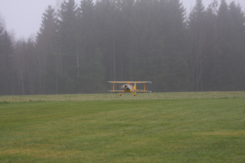

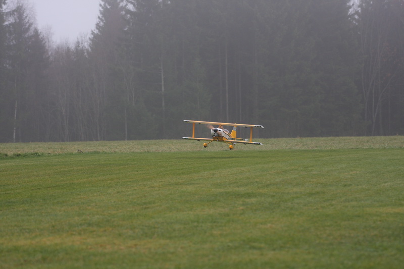

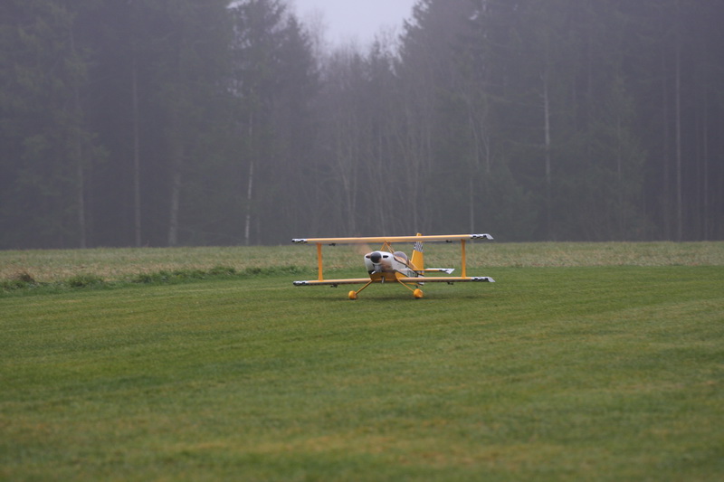

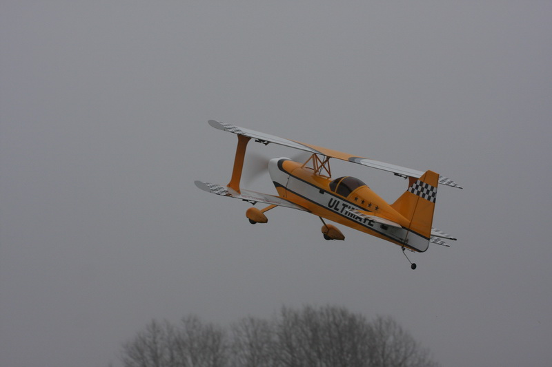

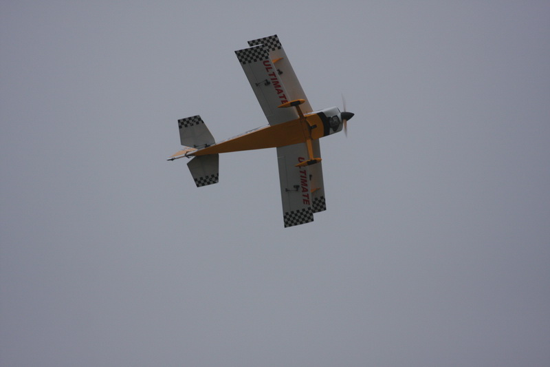

                      Jomfrutur

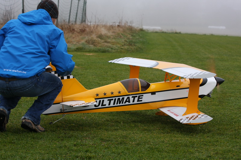

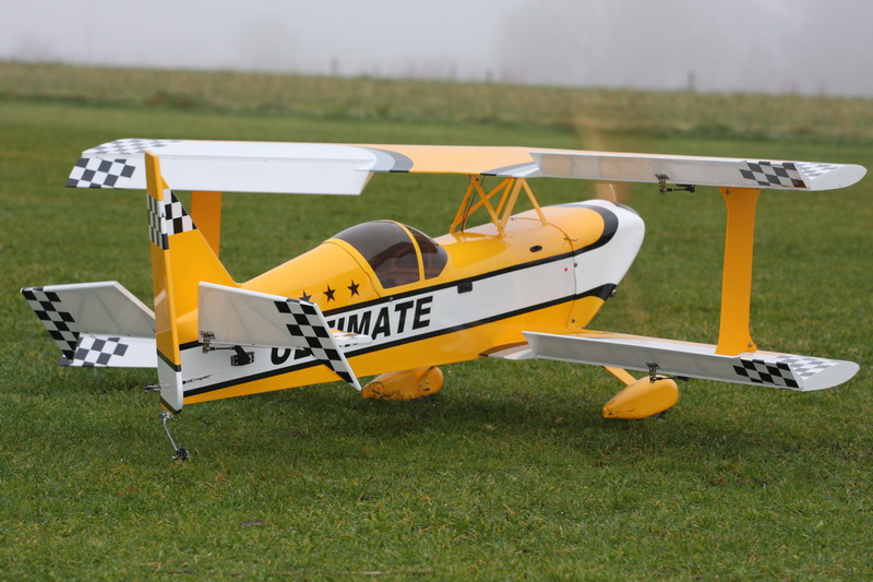

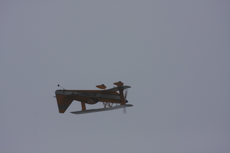

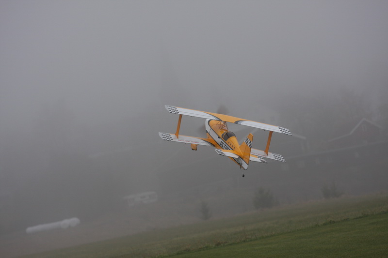

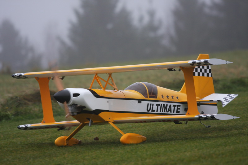

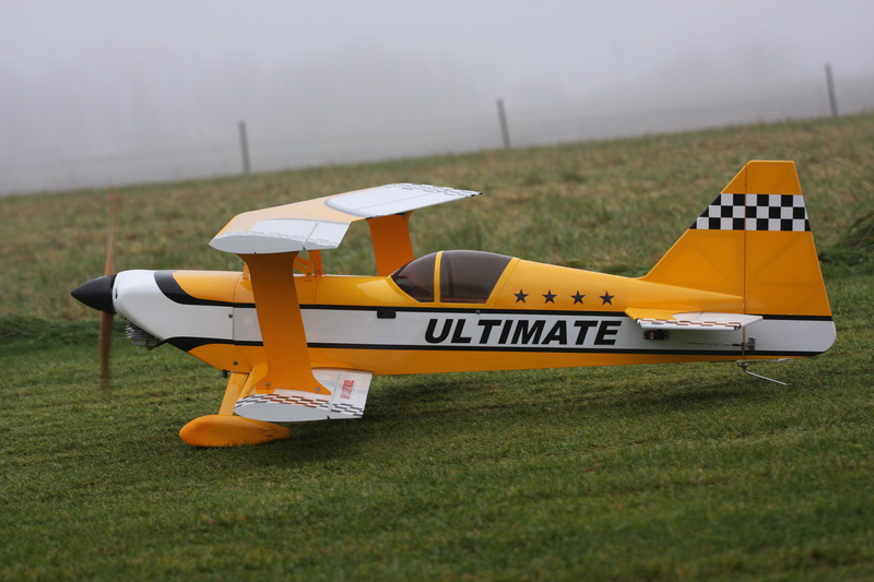

                      Litt fra første jomfrutur:
                      Var litt mer nervøs enn vanlig i dag, men sikten var til tider begredelig og tåka lå ganske tung og det var totalt vindstille. Etter hvert ble det noen små forbedringer og en av de andre i klubben tok seg en tur med Stick for å sjekke forholdene. De var greie, men slett ikke bra.
                      Men modellen ble montert, tanken fylt og klar for første motorstart. Som med min andre GRPro motor startet den etter 8-10 flipp uten å ha hatt bensin i seg før.Inn med choke og 3-4 flipp så tuslet den pent. Varmet den litt og fikk testet hele rangen. Noe fet, men synes det er helt greit de første rundene. Og den var ikke så rik at den hostet, men litt for mye fikk den.
                      Ble så noen raske avbrutte takeoffrun for å kjenne på den og den gikk rimelig beint rett frem. Litt frem og tilbake for å kjenne på den og det var ingen sjans for noseover, behagelig å taxe. Deretter bar det inn i depoet for refueling.
                      Været hadde lettet noe, men fortsatt ganske betenkt der jeg startet på han igjen.
                      Men gjorde ett par taxerunder og fotografrunder før jeg dro i vei. Lettet etter 20-30 meter og alt i trim. Ble passelig korte runder og fikk snudd der det måtte passe. Veldig nøytral og enkel å fly var første tanke. Ble noen kvasi roller og halve reverserte kubanere for å få snudd den og ikke komme opp i grøten. Rollraten er bra og effekten av høyderoret er det ingen tvil om.
                      Gjorde 3 landinger og den er enkel å lande, bare ikke trekk av for tidlig, dobbeltdekkere har som oftest høy motstand og bleeder av hastigheten fort. Merket under landingene at den er litt rask og søker end nesa ned så CG kan nok trygt flyttes litt bakover. Flytter nok det ene batteriet i første omgang så ser jeg videre derfra.
                      Som med de fleste større modeller så er de lette å lande selv om denne ikke flyter så langt var den allikevel grei å sette nedpå i 3-punkts landinger.
                      Motoren gikk fint og med cannister var det meget lite støy.
                      Med en tank flygning fikk jeg ladet opp mottakerbatteriene med 250mah og tenningsbatteriet med 150 mah.
                      Batteriet er allerede flyttet og modellen klar til ny runde på torsdag om været bedres
                      Ellers ikke noe negativt å si om kombinasjonen ennå. Stiller opp til forventningene og enda mer fra min side!!
