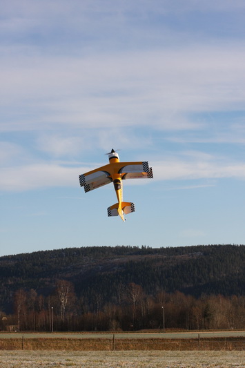

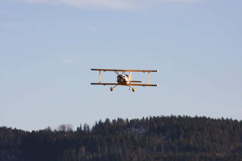

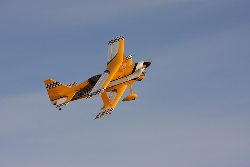

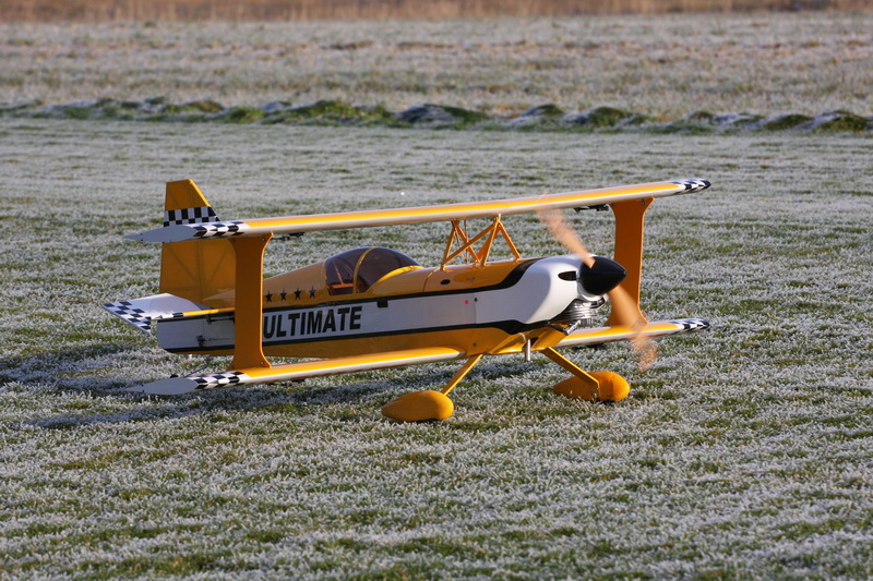

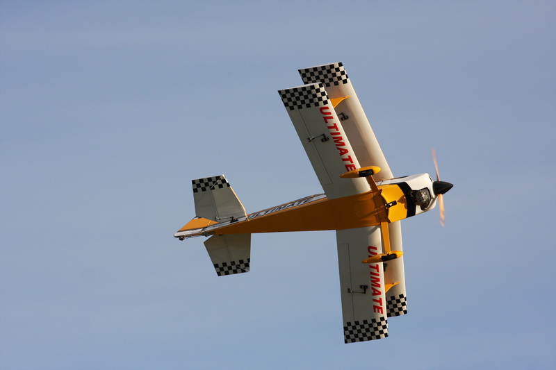

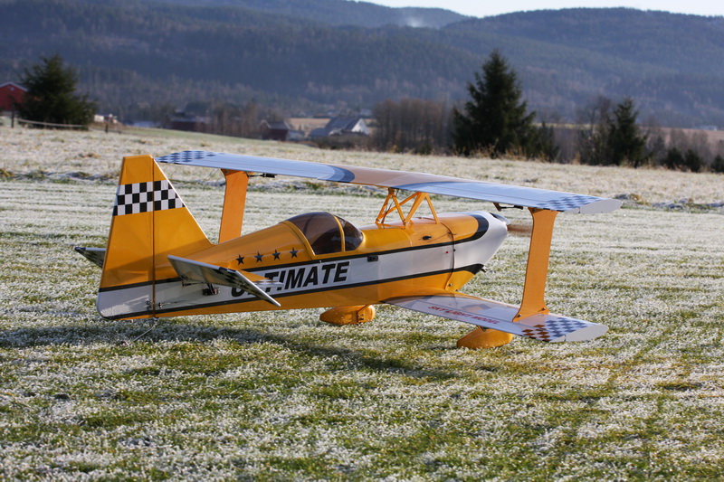

      Da var godværet fremme og fikk flydd noen runder idag. Modellen er som jeg trodde godt fremtung og jeg kan starte flytting av batteripakker bakover. Ellers er den utrolig lettflydd og fin, landingene er enkle og øvelser med høy alfa er kos. Kontrollert og enkelt, veeeeldig lite vingerokking. I hover er den ok, men tydelig meget fremtung ennå. Dette merkes best på inverted flyging. Etter endel runder og moro var det kaffepause og på`n igjen. Motoren e rufattelig lettstatet og går fint, har tatt fra den noe men den er fortsatt litt for fet. Da jeg taxet ut spratt høyderorene hver sin vei om modellen stoppet. Definitivt i Fail Safe modus
      Startet opp igjen, taxet en runde eller to og samme igjen....
      Og deretter ble det bare værre og værre. Ikke muylig å fremprovosere med motoren stoppet så tydeligvis at vibrasjonene gjør noe. Jeg mistenker en eller annen dårlig lodding i selve Fasst 14CH mottakeren, men skal teste ut etterhvert. Har målt batteriene her hjemme med belastning og de leverer godt. det var +1/+2 grader og i tillegg en cannister som ligger åpen i kroppen så strøm nok var det. Dessuten skjeddde det på bakken uten belastninger på batteriene.
      Kjedelig sak med sånn kommer og går feil. Litt greiere når det er en spesifikk ting man kan rette på......
      Men bilder ble tatt og takk til Øyvind og Lars som igjen har tatt disse !!
